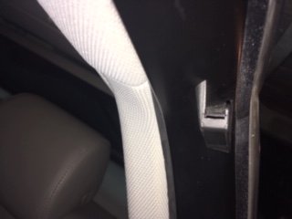

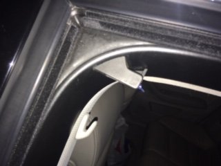

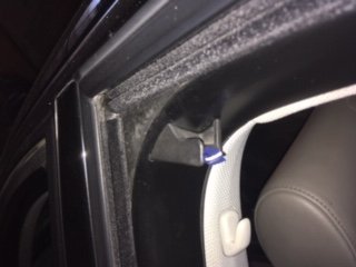

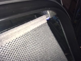

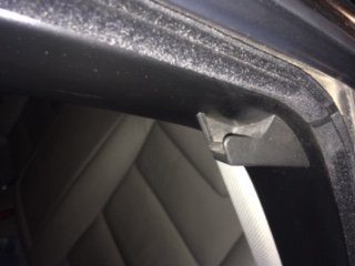

Emilio124 Publicado 2 de Julio del 2019 Denunciar Publicado 2 de Julio del 2019 Como ves tengo una que le falta la tapita de abajo, pero asi ves donde va el tornillo. Un saludo. Responder

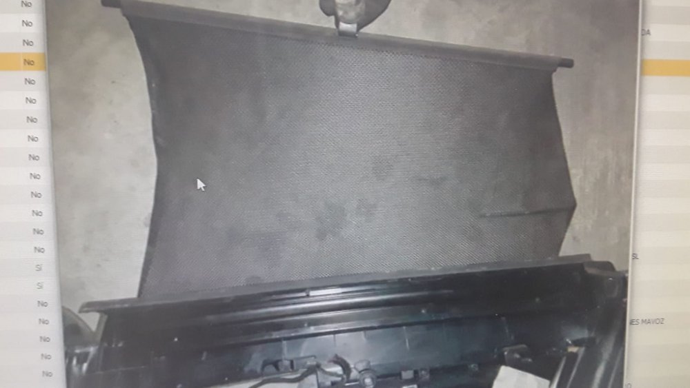

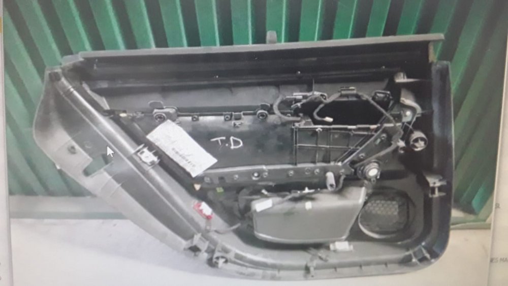

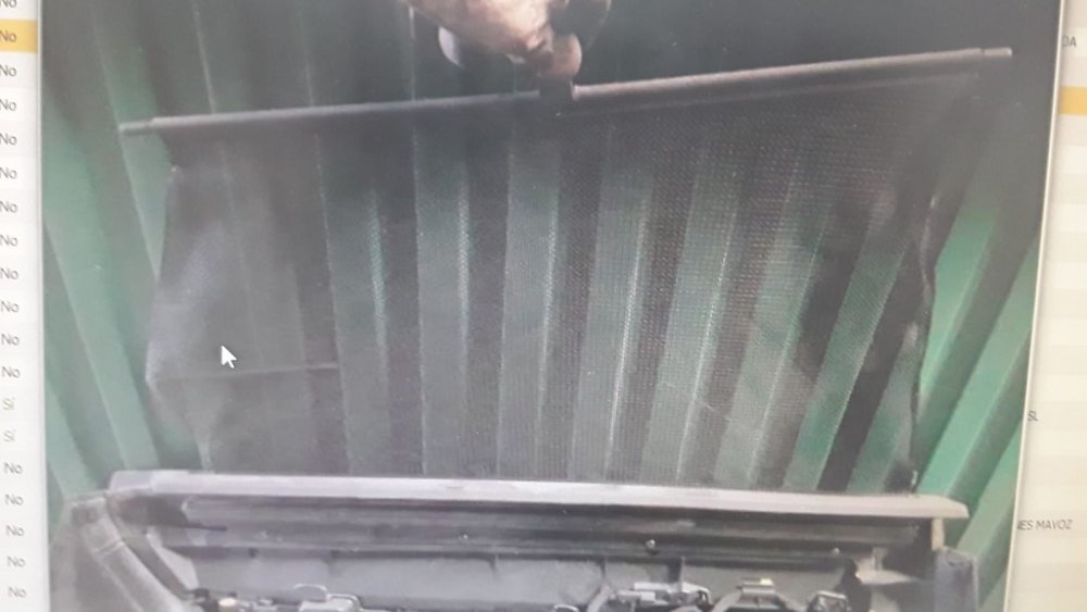

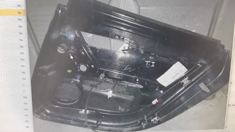

600Ab Publicado 2 de Julio del 2019 Autor Denunciar Publicado 2 de Julio del 2019 Entonces compañeros que yo me aclare..........entiendo que no se sujetan en la parte central del arco de la puerta si no me equivoco??, se sujetan en los lados??, y por otro lado....esos soportes van atornillados directamente a la carroceria o al marco??., he vuelto a ver las fotos con detenimiento y creo que vá un tornillo de rosca chapa al marco, voy a poneros las fotos que me ha mandado el del desguace para que veais que creo que van a la parte intermedia del arco si no me equivoco. @Emilio124 podrias por favor poner una foto de la puerta al completo?????. Gracias. Pd @alcoscarde que quieres hacerte la plantilla si no es mucho preguntar..... Pd1, ya lo entiendo, lo que lleva enmedio es para tirar hacia arriba y sujetarse lo hace en los lados creo.............. Responder
Emilio124 Publicado 3 de Julio del 2019 Denunciar Publicado 3 de Julio del 2019 Si es una a cada lado en el marco negro que hay tras el cristal mirando desde fuera . Cuando pongas el panel y subas la cortina tendrás el sitio exacto donde va cada una Responder

dared Publicado 4 de Julio del 2019 Denunciar Publicado 4 de Julio del 2019 En 2/7/2019 a las 22:08, 600Ab dijo: Entonces compañeros que yo me aclare..........entiendo que no se sujetan en la parte central del arco de la puerta si no me equivoco??, se sujetan en los lados??, y por otro lado....esos soportes van atornillados directamente a la carroceria o al marco??., he vuelto a ver las fotos con detenimiento y creo que vá un tornillo de rosca chapa al marco, voy a poneros las fotos que me ha mandado el del desguace para que veais que creo que van a la parte intermedia del arco si no me equivoco. @Emilio124 podrias por favor poner una foto de la puerta al completo?????. Gracias. Pd @alcoscarde que quieres hacerte la plantilla si no es mucho preguntar..... Pd1, ya lo entiendo, lo que lleva enmedio es para tirar hacia arriba y sujetarse lo hace en los lados creo.............. Exacto, lo del medio es para poder tirar de la cortinilla desde el panel de la puerta hacia arriba, ya que es lo único que sobresale. Responder
