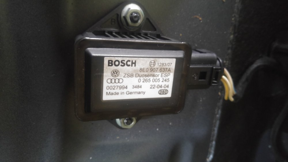

carwalles Publicado 4 de Julio del 2019 Denunciar Publicado 4 de Julio del 2019 Hola. Alguien me puede decir donde se encuentra el sensor G200 del ESP en nuestros coches?? Puede ser el que se encuentra debajo del asiento trasero? En En mi caso, Puede ser el de la foto? Responder
torpedor2000 Publicado 4 de Julio del 2019 Denunciar Publicado 4 de Julio del 2019 Si no me equivoco en el avant está debajo del asiento trasero. En el berlina debajo de la consola central, y es más lioso cambiarlo. Que fallo te da?? El tuyo es avant?? Responder
carwalles Publicado 4 de Julio del 2019 Autor Denunciar Publicado 4 de Julio del 2019 El error es el tipico. 01423 - Lateral Acceleration Sensor (G200) 27-10 - Implausible Signal El coche es el berlina de 4 puertas. Debajo del asiento trasero tengo el sensor de la foto que he subido, me preguntaba si era ese.... Responder
fjalonso Publicado 4 de Julio del 2019 Denunciar Publicado 4 de Julio del 2019 Si, ese es el sensor de movimiento transversal y longitudinal Responder
carwalles Publicado 5 de Julio del 2019 Autor Denunciar Publicado 5 de Julio del 2019 hace 12 horas, fjalonso dijo: Si, ese es el sensor de movimiento transversal y longitudinal Ok, gracias Responder
Tolo Publicado 6 de Julio del 2019 Denunciar Publicado 6 de Julio del 2019 Este sensor se intenta colocar lo más centrado posible en el vehiculo para que las lecturas sean más reales. Responder
