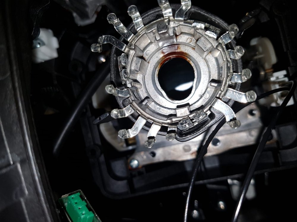

Con un buen amigo hicimos la primera prueba, sustituir las bombillas de xenón del faro izquierdo al derecho, todo apuntaba a que ese sería el fallo (MIRA LA IMAGEN)
la bombilla intacta pero asomaba ese quemazón, al final tras intercambiarlas resultó que ya no aparecía el fallo.

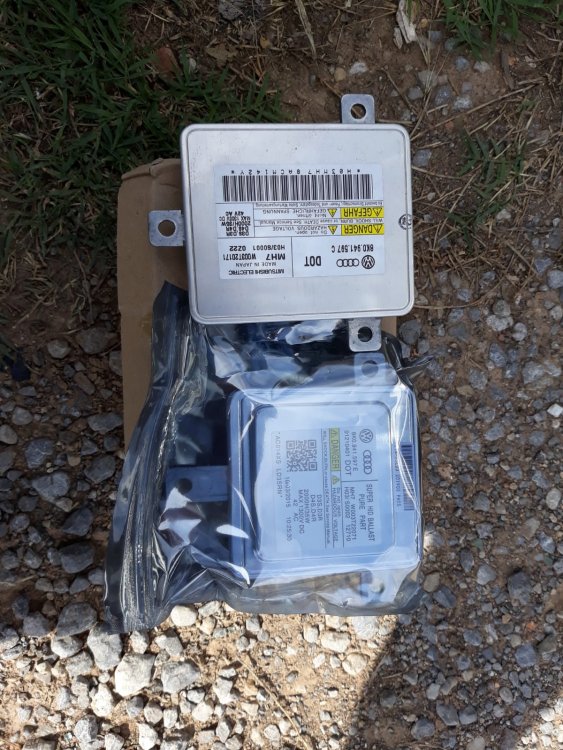

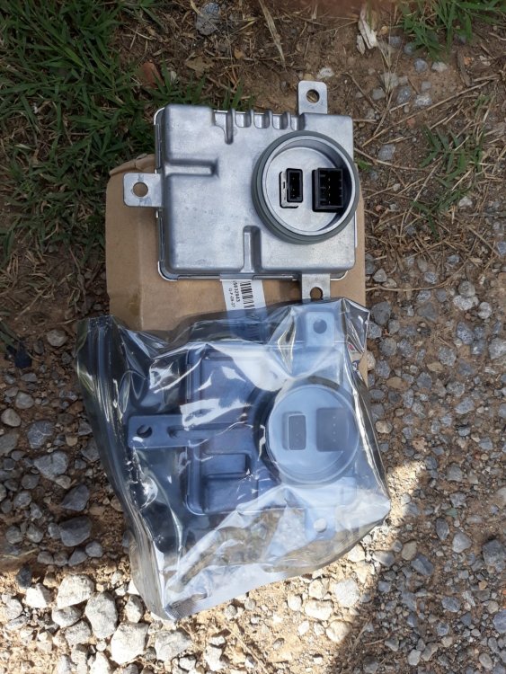

Pero como tenía la mosca detrás de la oreja, y ya no tenía ganas de estar esperando si el fallo remitiera de nuevo, por cabezonería ,le dije al colega de cambiar el balastro de sitio, y volver a colocar el xenón de partida.
Al final la historia mira por donde fue EL PUÑETERO BALASTRO.
Todas estas pruebas me sirvieron para saber que el balastro era el causante, por eso cada vez que hacía una prueba el xenón funcionaba correctamente un tiempo.
Por comodidad en mi caso, es más práctico atacar primero al balastro que a la propia bombilla.
Y otra, no me calenté mucho la cabeza con el balastro, y opté por el más económico ( el de la funda de plástico) ni corresponde con la letra del anterior y aunque a más de 1 le pese, me da el mismo rendimiento que el anterior.

Si cabe alguna duda más sobre el balastro:
el cambio de tonalidad morado al blanco de la bombilla , el nuevo balastro lo percibo 5 escasos segundos, cuando pillan chicha no se aprecia cambio alguno nisiquiera diferencia de la bombilla izquierda a la derecha(tonalidad)
Preferiría esos 5 segundos a un precio desorbitado en un balastro oem.

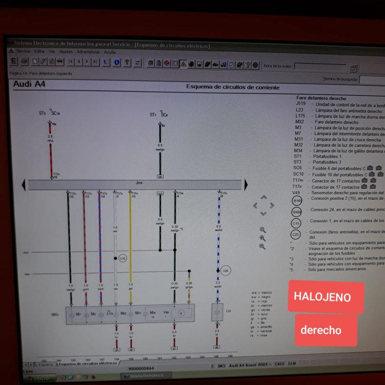

Por curiosidad, en la instalación de halógenos ocurre lo mismo?
Es decir los coches que no vienen con xenon, traen otra instalación distinta, pero a efectos de sección de cableados, ¿Hay esta diferencia entre los faros?
hace 1 hora, Scout dijo:
Mismamente.

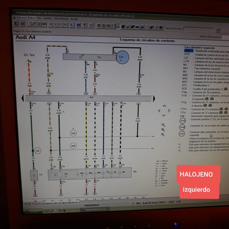

Pero....fijate en L22 y L23 ANTINIEBLAS
Misma sección cableado en derecho como en izquierdo.
Pues si en ambos casos existe la diferencia...por algo será, la cuestión es, ¿qué es ese algo?

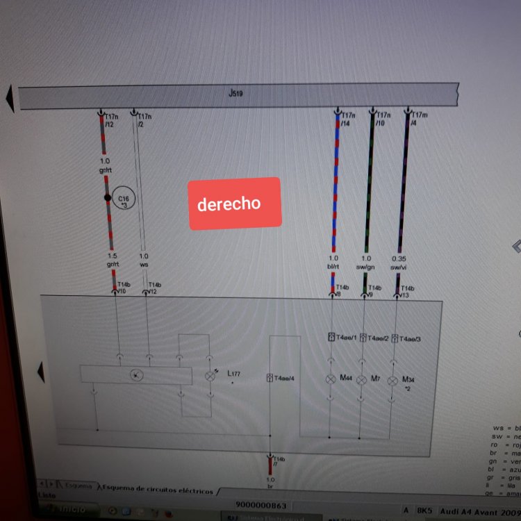

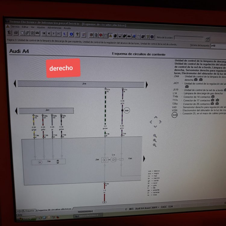

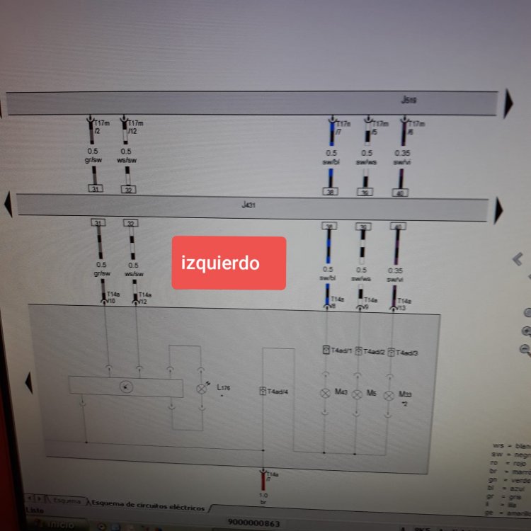

En xenón, al obturador le llega la misma sección de cableado,
Ver figura:

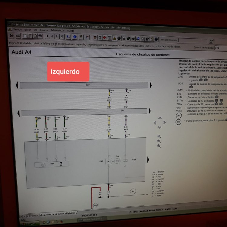

pero no al modulo de potencia (balastro) yo me centro en esto, sus problemas que nos acarrean bombilla o balastro, como en este hilo.
Hablo de los cables que salen de la centralita j519, hasta el conector, si hablamos del amasijo de cableado interno de los faros estos comparten la misma sección de cableado.
Si empleamos la lógica, las distancias de cableado son diferentes de 1 faro al otro, quizás este es el motivo de cambio de sección, pero ya te mostré que para los antinieblas no ocurre.

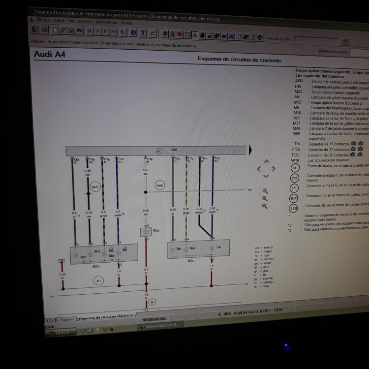

Este mismo efecto (por distancias)puedes verlo en un faro halojeno trasero, en uno de led no lo verás: Aquí lo muestro
Resumiendo la diferencia de cableado que existe actualmente es de 1,5mm seccion de uno al otro, no pretendo hacer cálculos ni ecuaciones de la sección de un conductor y menos de su corriente admisible, para esto los ingenieros.
