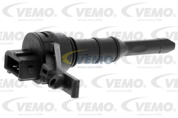

alex-garza Publicado 6 de Julio del 2019 Denunciar Publicado 6 de Julio del 2019 Hola de nuevo a todos! Llevo un par de semanas solucionando varios fallos de mi Audi que me aparecían en el Vag Com. Ya que mi coche entra en modo emergencia, el modelo es un Audi S6 C5 tiptronic. He conseguido solucionar la mayoría de fallos pero me faltan 2 de la caja de cambios que siguen apareciendo en Vag Com, lo ultimo que le hice al coche es un cambio de ATF y filtro, también le cambie el sensor de la caja de cambios que es uno de los fallos que sigo teniendo. Ya subiré bricos de todo lo que he hecho en el coche (cuando funcione claro si no valla bricos xd). Os adjunto los fallos del Vag Com y el sensor de velocidad que he cambiado a ver si es que he cambiado otro jejeje. Un saludo y gracias de antemano! Saturday,06,July,2019,18:06:47:62939 VCDS -- Windows Based VAG/VAS Emulator VCDS Version: 12.12.0.0 Data version: 20130910 VIN: WAUZZZ4BX3N091103 License Plate: AUDI S6 06.07.2019 Mileage: 300920km-186983mi Repair Order: -------------------------------------------------------------------------------- -------------------------------------------------------------------------------- Chassis Type: 4B (4B - Audi A6 C5 (1998 > 2006)) Scan: 01 02 03 06 08 15 16 17 18 22 34 35 36 37 45 55 56 57 65 67 75 76 77 VIN: WAUZZZ4BX3N091103 Mileage: 300920km/186983miles ------------------------------------------------------------------------------- Address 01: Engine Labels: Redir Fail! Part No: 4D0 907 559 AB Component: 4.2L V8/5V G 0002 Coding: 10752 Shop #: WSC 02325 VCID: 6ED328332A62DE6E76F-5072 WAUZZZ4BX3N091103 AUZ7Z0B2216316 No fault code found. Readiness: 0010 0101 ------------------------------------------------------------------------------- Address 02: Auto Trans Labels: 01L-927-156.lbl Part No: 4B0 927 156 ET Component: AG5 01L 4.2l5V RdW 1011 Coding: 00001 Shop #: WSC 00000 VCID: 7DF11F7F7704B5F6FF5-5000 2 Faults Found: 18169 - Shift Lock Solenoid (N110) P1761 - 35-10 - Short to Ground - Intermittent 17100 - Transmission Input Speed Sensor (G182) P0716 - 35-00 - Implausible Signal ------------------------------------------------------------------------------- Address 03: ABS Brakes Labels: 4B0-614-517.lbl Part No: 4B0 614 517 E Component: ABS/ESP allrad 1728 Coding: 06397 Shop #: WSC 02325 VCID: 23450907B1202306A91-5072 No fault code found. ------------------------------------------------------------------------------- Address 15: Airbags Labels: 4B0-959-655-AI84.lbl Part No: 4B0 959 655 P Component: Airbag 8.4EP 2002 Coding: 0000704 Shop #: WSC 02325 785 00200 VCID: 3D71DF7F678475F6BF5-5072 No fault code found. ------------------------------------------------------------------------------- Address 17: Instruments Labels: 4B0-920-xxx-17.lbl Part No: 4B0 920 933 L Component: KOMBI+WEGFAHRS. VDO D12 Coding: 01083 Shop #: WSC 50094 VCID: 2C57E23BDCFEEC7E18B-5072 WAUZZZ4BX3N091103 AUZ7Z0B2216316 3 Faults Found: 01300 - Control Module for Navigation with CD-Rom (J401) 49-00 - No Communications 01303 - Telephone Transceiver (R36) 49-10 - No Communications - Intermittent 01304 - Radio 49-00 - No Communications ------------------------------------------------------------------------------- Address 67: Voice Control Labels: None Part No: 4B0 035 753 A Component: Sprachbediensystem 0200 Coding: 0018017 Shop #: WSC 02325 785 00200 VCID: 1E3338F3CA420EEE86F-5000 1 Fault Found: 01304 - Radio 004 - No Signal/Communication ------------------------------------------------------------------------------- Address 77: Telephone Labels: None Part No: 8E0 862 333 A Component: Telefon Nokia3 0303 Coding: 0002325 Shop #: WSC 24864 133 04061 VCID: 275D1D179518CF26F59-5072 2 Faults Found: 01300 - Control Module for Navigation with CD-Rom (J401) 004 - No Signal/Communication 01522 - Handset for Telephone (R37) 004 - No Signal/Communication End --------------------------------------------------------------------- Responder

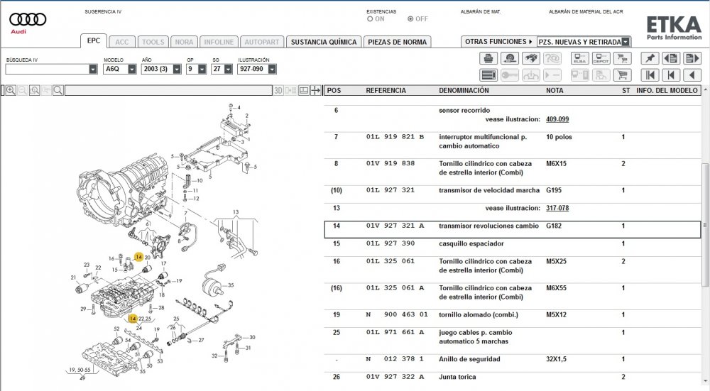

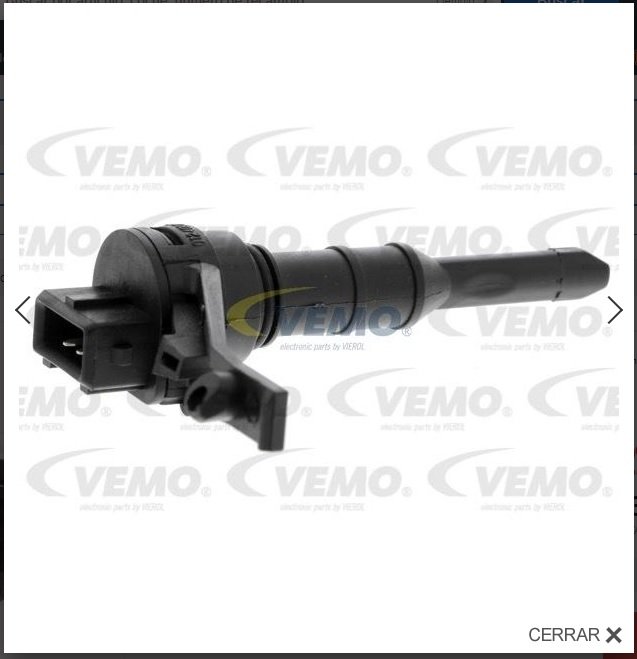

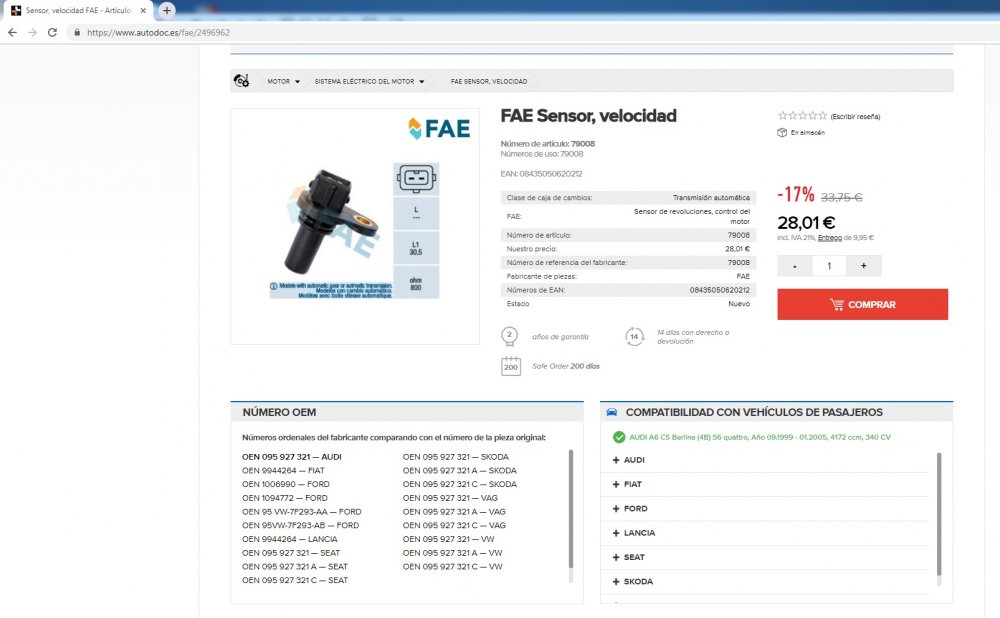

alex-garza Publicado 7 de Julio del 2019 Autor Denunciar Publicado 7 de Julio del 2019 Voy a actualizar un poco por si alguien tiene el mismo problema y no quiere que lo desplumen en un taller jeje. Al parecer el sensor que yo he cambiado es el sensor de recorrido no el de velocidad G182 como me marca el Vag Com, gracias a los maravillosos técnicos de autodoc que me lo cambiaron por el de recorrido porque decían que el que yo iba a pedir no era valido para mi coche, y acabo de ver que el numero OEM de la pieza que yo iba a pedir coincide con la del sensor de velocidad G182 que aparece en ETKA. (Recomendación si pedís algo en Autodoc llamarles y que os envíen la ficha técnica de las piezas que habéis pedido y comprobar vosotros mismos si os valen o no). Ahora me toca pedir la pieza que iba a pedir en un principio esperar otra semana, volver a sacar aceite ATF quitar cárter de la caja etc... os adjunto las fotos del ETKA del sensor G182 y el recambio en Autodoc, el sensor de la posición 6 es el que he cambiado para nada. Ahora el problema que no me aclaro donde va el dichoso sensor de velocidad G182 ya que en mi garaje tengo otra caja de cambios igual a la de mi coche y no lo encuentro. A lo mejor esta quitado y por eso no lo veo me tocara encontrarlo en la que lleva el coche, si es que lo llevo ya me espero cualquier cosa... A ver si alguien me puede confirmar que la pieza que he puesto de Autodoc es el sensor de velocidad G182, ya que solo coinciden los 6 últimos números "927 321" Este sensor de abajo es el que he cambiado. Responder
A6culoguevo Publicado 7 de Julio del 2019 Denunciar Publicado 7 de Julio del 2019 (editado) Ese es ,pero no es necesario abrir el cárter del cambio, ya te lo dije. Creo que lee el volante motor, si esta mal, el coche no arranca. Editado 7 de Julio del 2019 por A6culoguevo Responder
alex-garza Publicado 8 de Julio del 2019 Autor Denunciar Publicado 8 de Julio del 2019 hace 12 horas, A6culoguevo dijo: Ese es ,pero no es necesario abrir el cárter del cambio, ya te lo dije. Creo que lee el volante motor, si esta mal, el coche no arranca. Cual dices tu que es, el sensor de la ultima foto?. Mi coche arranca y anda pero cuando pasas de 20km/h entra en modo emergencia. Responder
A6culoguevo Publicado 8 de Julio del 2019 Denunciar Publicado 8 de Julio del 2019 Yo diría que es el de la posición 10. Responder
alex-garza Publicado 8 de Julio del 2019 Autor Denunciar Publicado 8 de Julio del 2019 Pero en Vag Com me dice speed sensor G182. Esta arriba la lista de fallos. Pero vamos el de la posición 6 que es el que he cambiado no es seguro Responder
A6culoguevo Publicado 9 de Julio del 2019 Denunciar Publicado 9 de Julio del 2019 Habrá que hacer caso al VAGCOM. Responder
alex-garza Publicado 9 de Julio del 2019 Autor Denunciar Publicado 9 de Julio del 2019 Ahora la historia es donde esta ese sensor G182, hoy llevare el coche a un elevador a ver si lo veo Responder
