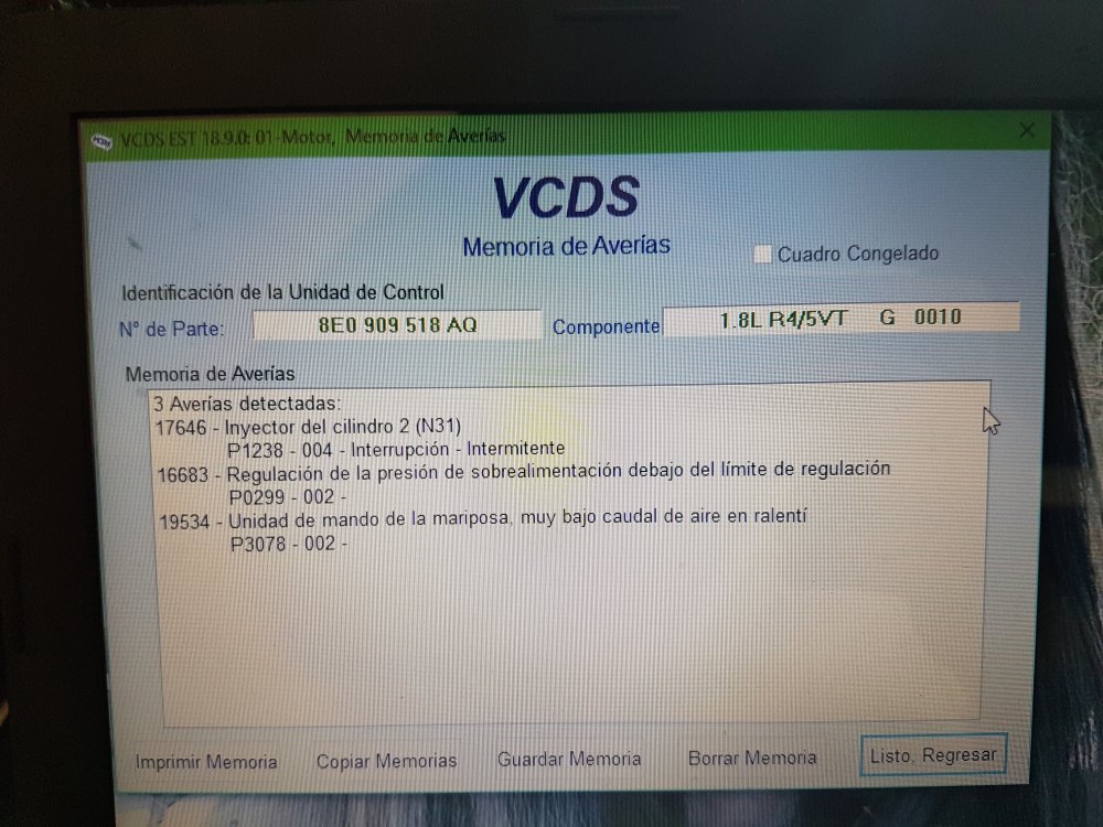

Cbg24 Publicado 6 de Julio del 2019 Denunciar Publicado 6 de Julio del 2019 Buenas de nuevo familia os adjunto esta fotillo de unos fallos que me han salido al pasar el vagcom haber si sabeis algo al respecto, es un 1.8t bfb y muchisimas gracias de antelacion! Responder
Carlisu84 Publicado 9 de Julio del 2019 Denunciar Publicado 9 de Julio del 2019 has borrado los fallos y vuelto a pasar el vag? Responder

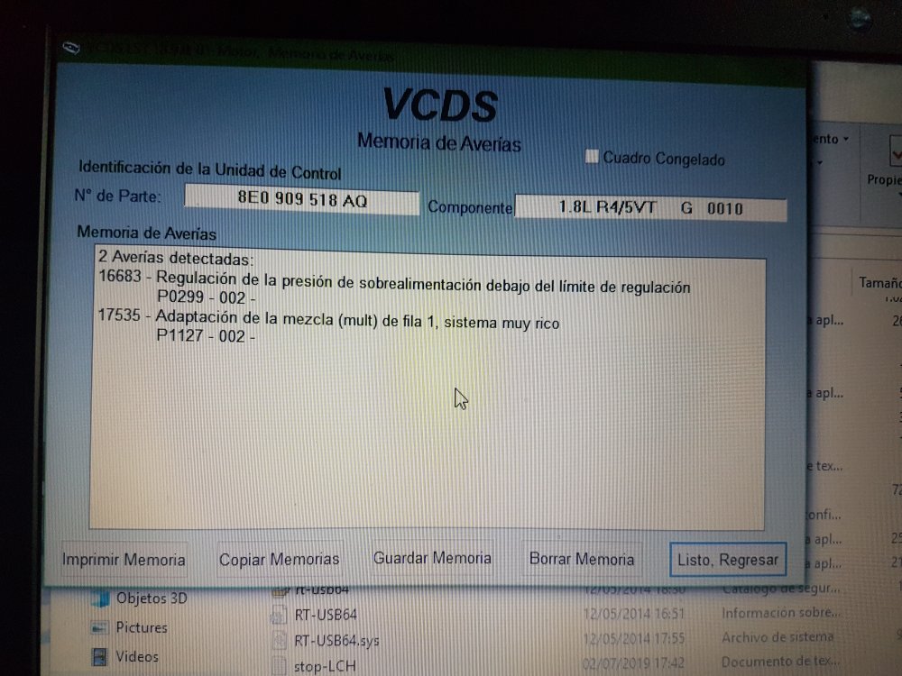

Cbg24 Publicado 11 de Julio del 2019 Autor Denunciar Publicado 11 de Julio del 2019 En 9/7/2019 a las 14:12, Carlisu84 dijo: has borrado los fallos y vuelto a pasar el vag? Si compi así lo he echo y tras cambiar los inyectores de casa por los del s3 de 386cc ya se me ha ido el fallo del iyector pero sigue el que me preocupa adjunto foto Responder
Carlisu84 Publicado 14 de Julio del 2019 Denunciar Publicado 14 de Julio del 2019 En 11/7/2019 a las 14:53, Cbg24 dijo: Si compi así lo he echo y tras cambiar los inyectores de casa por los del s3 de 386cc ya se me ha ido el fallo del iyector pero sigue el que me preocupa adjunto foto Claro eso sino me equivoco es la sonda lambda y el fallo es normal hasta que no ajustes con repro. (Creo que ya te lo comento @chancosta) Responder
Cbg24 Publicado 25 de Julio del 2019 Autor Denunciar Publicado 25 de Julio del 2019 En 14/7/2019 a las 20:53, Carlisu84 dijo: Claro eso sino me equivoco es la sonda lambda y el fallo es normal hasta que no ajustes con repro. (Creo que ya te lo comento @chancosta) Eso me lo imajinaba compi pero al fallo que me refiero yo es al primero el de sobrealimentacion y nose que puede ser... haber si alguien lo ha tenido y sabe decirme... Responder
Carlisu84 Publicado 25 de Julio del 2019 Denunciar Publicado 25 de Julio del 2019 Podría ser turbo sucio, algún manguito de vacío, la n75.. Responder
Cbg24 Publicado 29 de Julio del 2019 Autor Denunciar Publicado 29 de Julio del 2019 En 25/7/2019 a las 12:57, Carlisu84 dijo: Podría ser turbo sucio, algún manguito de vacío, la n75.. El turbo no creo que este sucio.. tiene alctualmente 87000 kms y la verdad que lo llevo alegre.. nose si sera el sensor del intercooler o la n75... he pensado hasta en el catalizador que me hace un ruido a lata y que esté obstruyendo los gases... haber si a alguien le ha pasado y nos comenta haber.. sino cambiare las valvulitas y comprobare los manguitos por si acaso Responder
