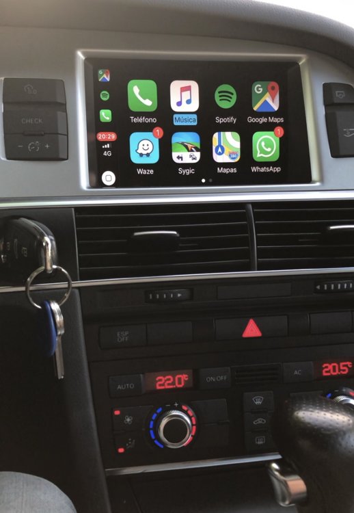

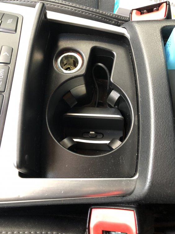

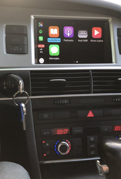

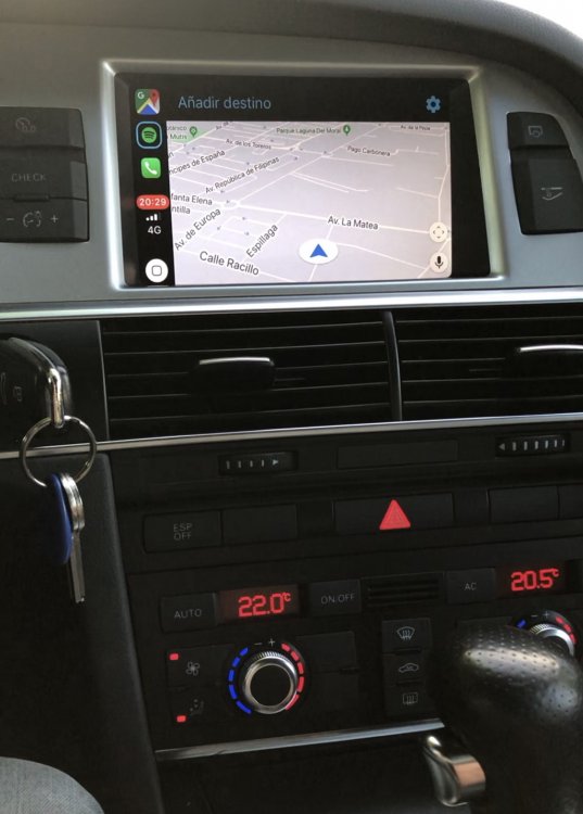

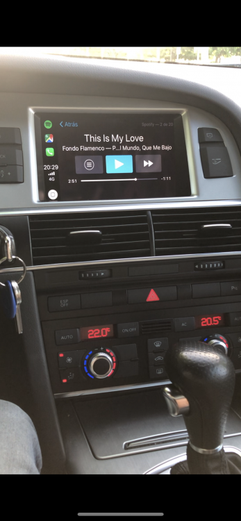

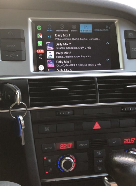

Buenas yo lo pillé en AliExpress, https://s.click.aliexpress.com/e/c1laJjL6 y la instalación muy fácil si eres manitas, desmontar la guantera que creo que recordar que eran 8 tornillos, el clima que son clips y ya luego metí un prolongador usb con una base  dock para conectar el teléfono en el reposa vasos.
