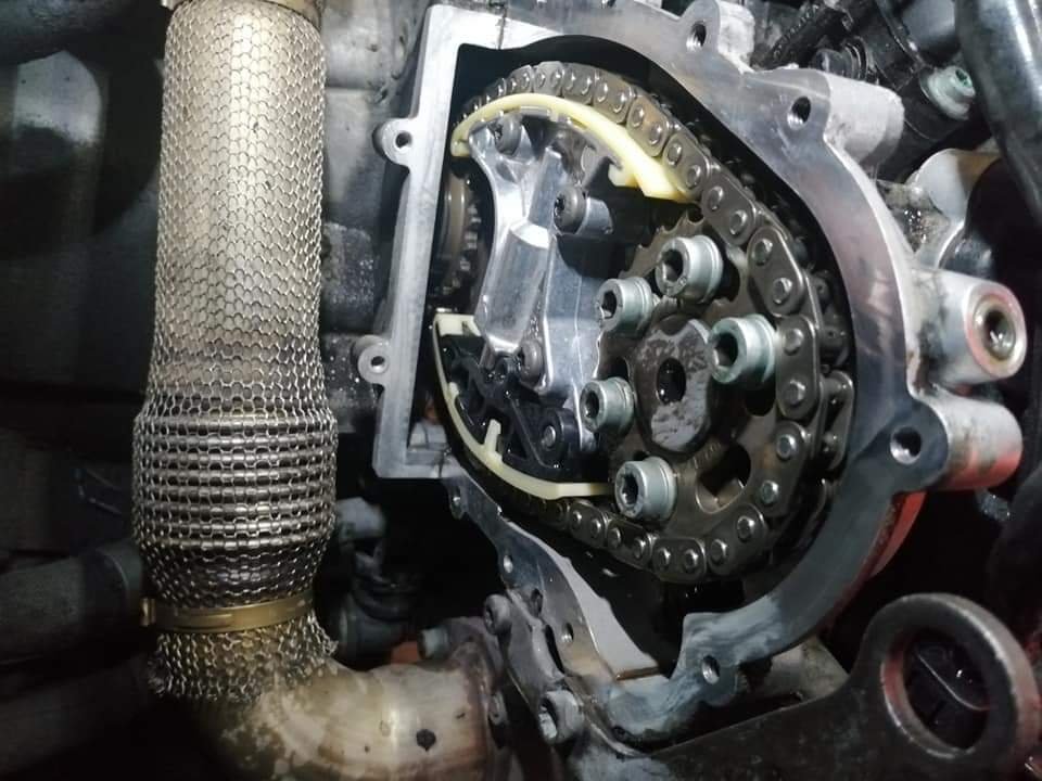

inferno23 Publicado 9 de Agosto del 2019 Autor Denunciar Publicado 9 de Agosto del 2019 La verdad es que han sido muy profesionales y el resultado lo demuestra. Me llamo el del taller para decirme que menos mal que lo llevé, una arbol se habia saltado un diente de punto y de seguir asi hubiera terminado rompiendo... Es alucinante como estos motores pese a tener un diente fuera de punto un arbol andan bien. Cuando fui a recogerlo me quede alucinado! No solo ya no suena nada al arrancar, si no que ademas siempre,desde que lo cogi hace dos meses sonaba el motor a tractor,pero andaba bien... Pues ahora que me lo dejo a punto la distribucion el motor suena fino como la seda, no parece ni un motor diesel. Muy contento!!! Adjunto alguna foto que el me mando. Sin duda una gran profesional este chaval y el taller es un taller bien montado y en condiciones con una tarifa muy buena. Responder

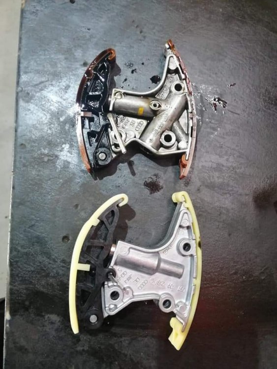

inferno23 Publicado 9 de Agosto del 2019 Autor Denunciar Publicado 9 de Agosto del 2019 (editado) Para que veais el peligro de esto! Si os fijais un trozo de un extremo del patin de teflon se habia partido, poco mas y salta el patin completo! Editado 9 de Agosto del 2019 por inferno23 Responder

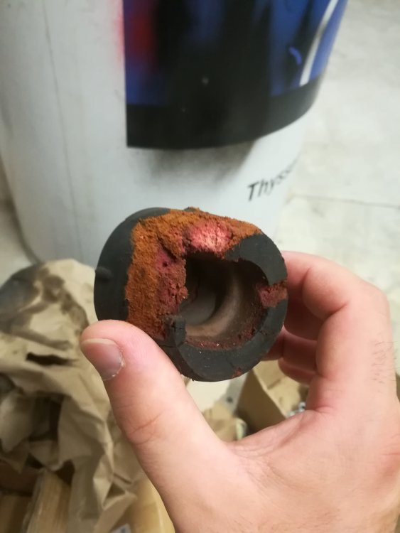

inferno23 Publicado 9 de Agosto del 2019 Autor Denunciar Publicado 9 de Agosto del 2019 El taco delantero del motor también se ha sustituido. Responder
juliaars2000 Publicado 9 de Agosto del 2019 Denunciar Publicado 9 de Agosto del 2019 hace 4 horas, inferno23 dijo: El taco delantero del motor también se ha sustituido. Vaya la que se podía haber armado, yo llevo ya 3 años con los tensores sonando... puff El taco motor yo creo que hasta lo quité pero no estoy seguro que ese sea el taco real, al fin y al cabo es polispam no? Responder
Tineo Publicado 9 de Agosto del 2019 Denunciar Publicado 9 de Agosto del 2019 Esas placas del tensor son de plástico o de teflón? Responder
inferno23 Publicado 10 de Agosto del 2019 Autor Denunciar Publicado 10 de Agosto del 2019 hace 10 horas, juliaars2000 dijo: Vaya la que se podía haber armado, yo llevo ya 3 años con los tensores sonando... puff El taco motor yo creo que hasta lo quité pero no estoy seguro que ese sea el taco real, al fin y al cabo es polispam no? Es el taco original, fue goma en su dia, pero al estar caducada se desmiga sola Responder
inferno23 Publicado 10 de Agosto del 2019 Autor Denunciar Publicado 10 de Agosto del 2019 hace 10 horas, Tineo dijo: Esas placas del tensor son de plástico o de teflón? Los patines son de teflón Responder
txivory Publicado 10 de Agosto del 2019 Denunciar Publicado 10 de Agosto del 2019 Me ha gustado donde has puesto el y como ha quedado el frontal del dension. Buena idea!! Y esos tacos como se cambian los he visto pero no parecian estar mal quizás algo pasados eso sí. Responder
inferno23 Publicado 10 de Agosto del 2019 Autor Denunciar Publicado 10 de Agosto del 2019 hace 6 horas, txivory dijo: Me ha gustado donde has puesto el y como ha quedado el frontal del dension. Buena idea!! Y esos tacos como se cambian los he visto pero no parecian estar mal quizás algo pasados eso sí. Gracias! Asi queda mas integrado la verdad, el anterior propietario lo puso debajo de la botonera del clima. El taco va en la parte delantera del motor por debajo y es sencillo el cambio, aunque a mi me lo hicieron junto a los tensores y el selector. Responder
