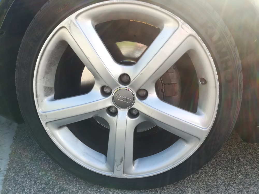

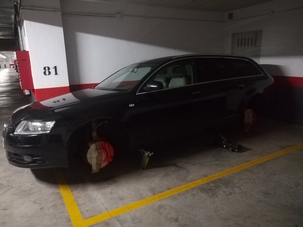

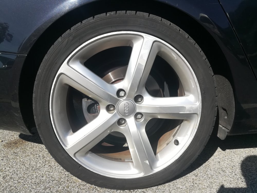

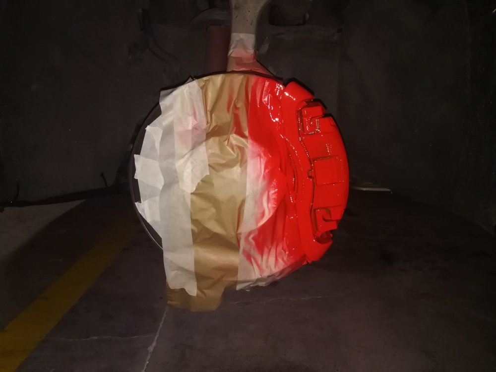

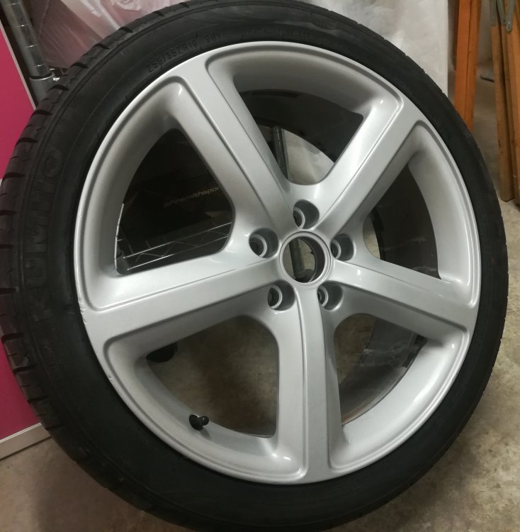

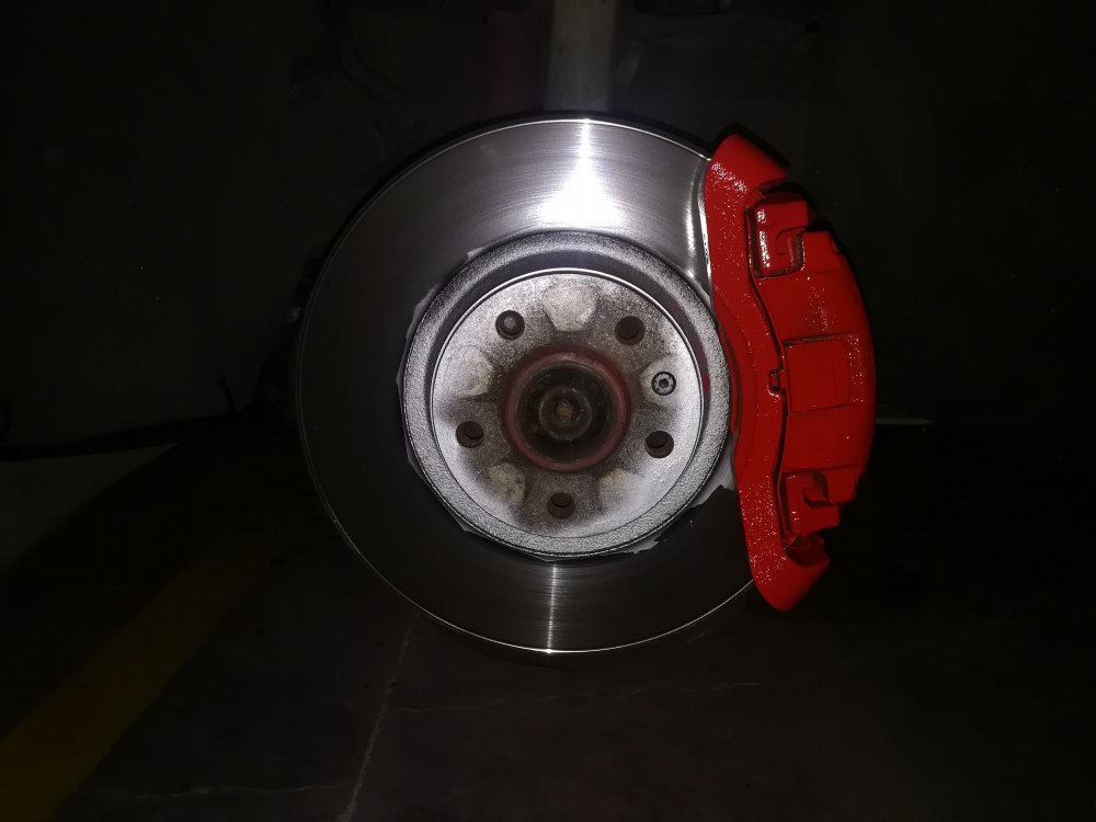

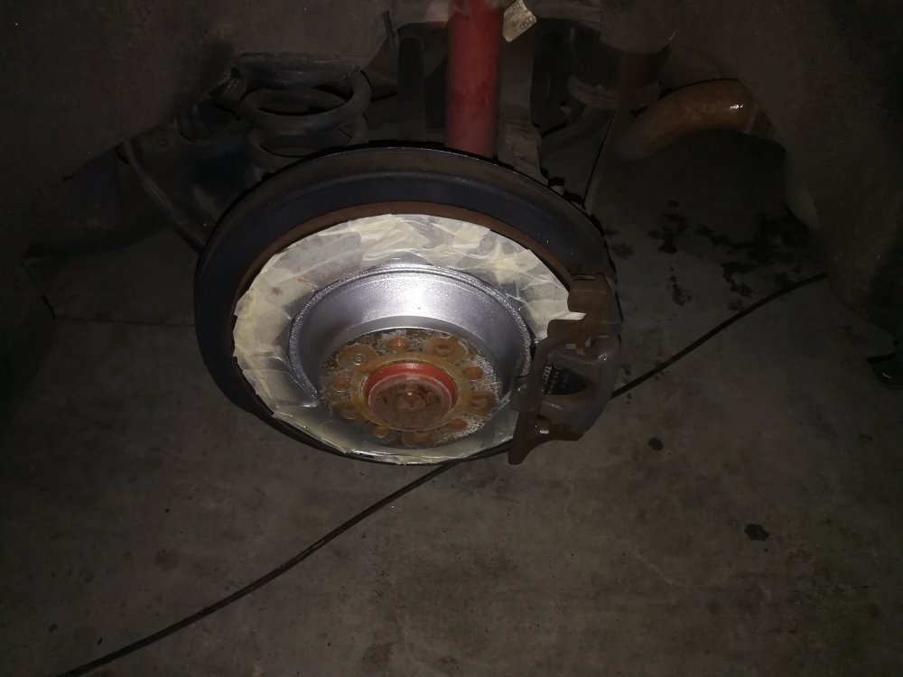

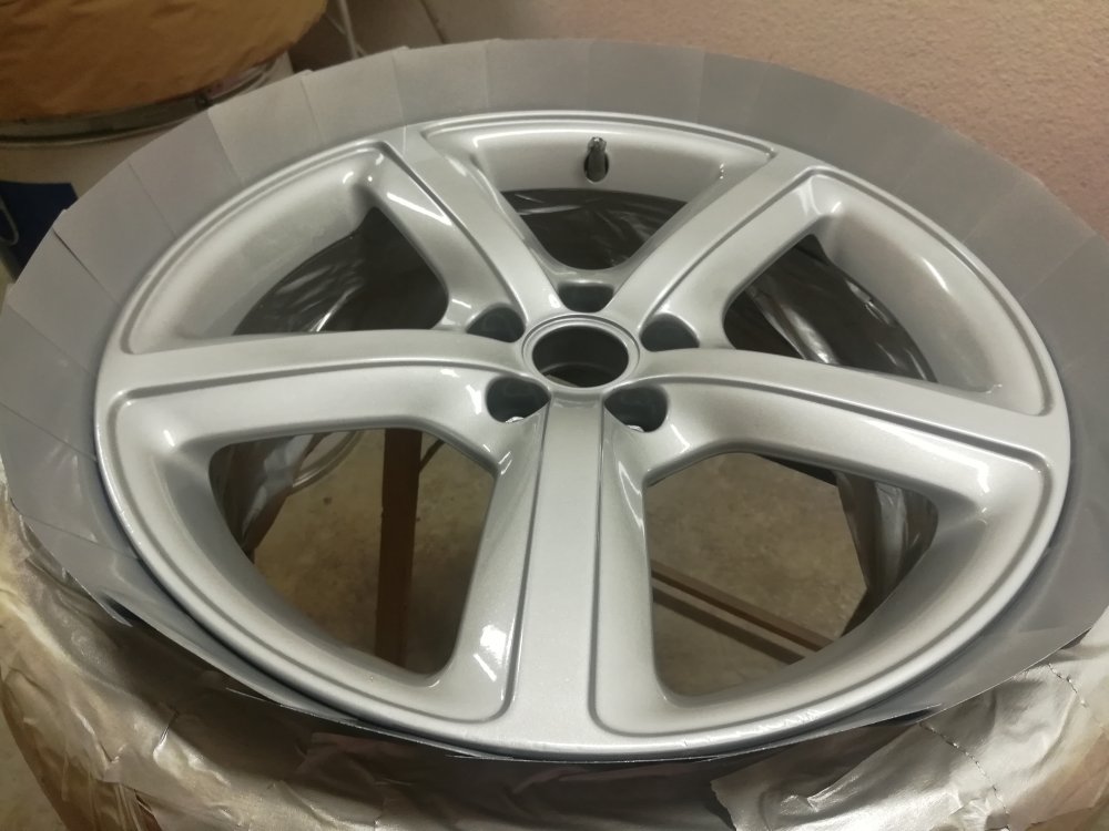

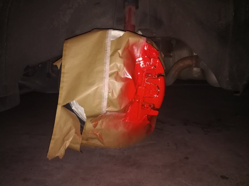

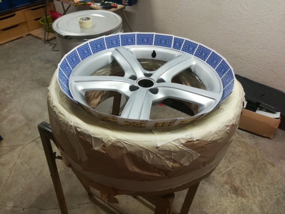

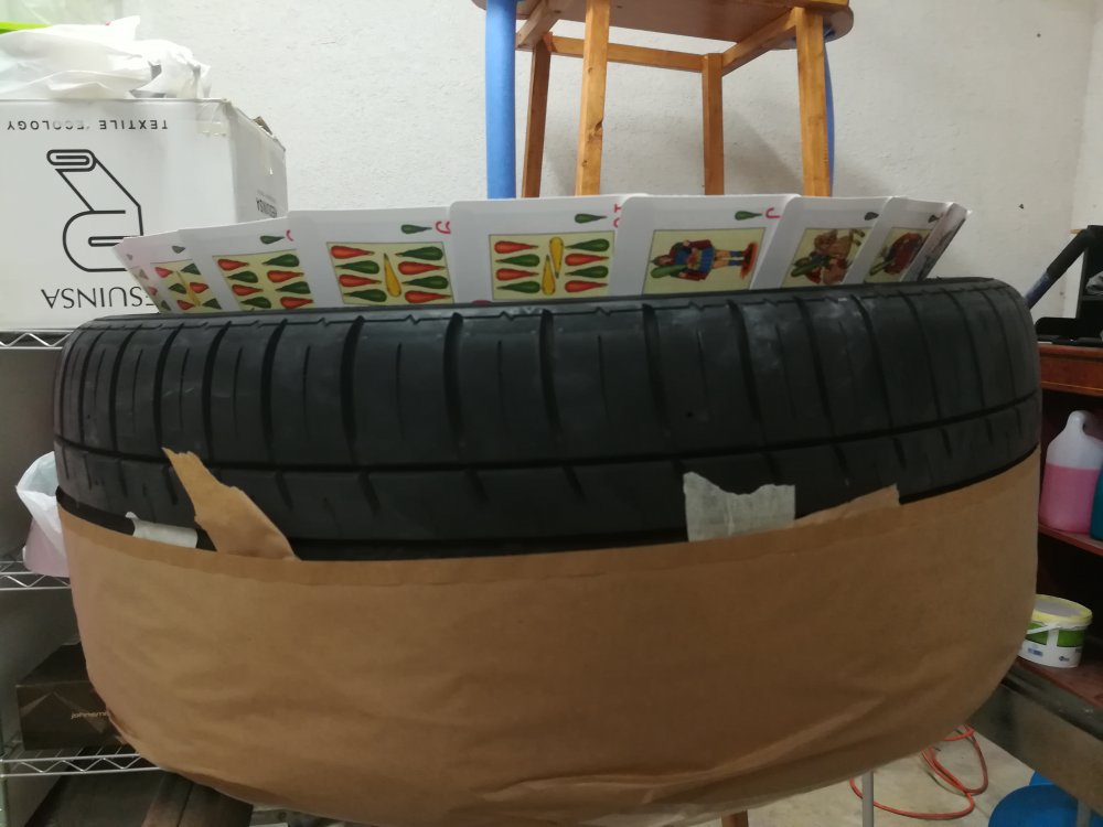

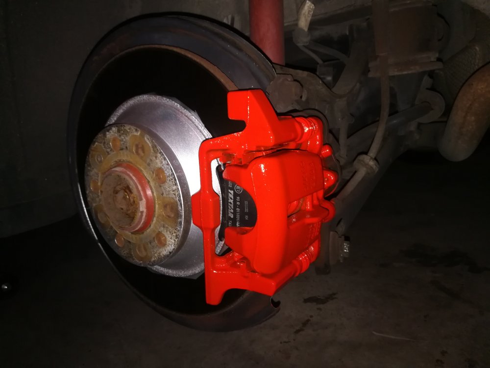

inferno23 Publicado 16 de Agosto del 2019 Autor Denunciar Publicado 16 de Agosto del 2019 Bueno,tarde productiva! He podido hacer las llantas y pinzas de un lado,mañana el otro! XD En las primeras fotos podeis ver que pese a tener roces muy leves la pintura estaba como gastada, como si hubieran lijado sin pintar o algo asi, muy raro, asi que sin gastar mucho he decidido ponerme manos a la obra. Materiales: - pintura color aluminio para llantas de casver pinturas, solo hay uno especifico para llantas asi que es facil buscarlo, aunque yo les llame para asegurarme, la pintura no requiere imprimar si es para libar y repintar, ni barniz segun me indicaron porque queda brillante. -cintar y materiales varios de lijar y empapelar, la lija que he usado ha sido de papel de 500 lijando con agua,tampoco me he liado a enmasillar ni nada porque eran roces leves, y aunque algun desnivel se nota todavia no me preocupa, tampoco me he matado,no era mi intención dejarlas perfectas, si no dejarlas mas vistosas con el minimo gasto. -Pintura roja para pinzas en spray. -Baraja de naipes xD Los pasos que he dado con las llantas han sido los siguientes: -Desengrasar -Lavarlas con fairy y aclarar -Lijar al agua -Lavado final con fairy,aclarar y dejar secar -Empapelar y pintar dos manos. Dejo fotos de todo lo descrito,mañana mas! Responder
