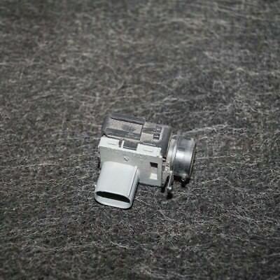

olil Publicado 8 de Julio del 2019 Denunciar Publicado 8 de Julio del 2019 Hola, llevo desde un tiempo que noto que el aire en automático hay aveces que funciona perfecto. Pasé vagcom y me da fallo de esta pieza intermitente. Pero realmente, esta pieza de que se encarga????? Responder
matraca Publicado 8 de Julio del 2019 Denunciar Publicado 8 de Julio del 2019 hace 2 horas, olil dijo: Hola, llevo desde un tiempo que noto que el aire en automático hay aveces que funciona perfecto. Pasé vagcom y me da fallo de esta pieza intermitente. Pero realmente, esta pieza de que se encarga????? Podias poner más pistas? Ref y tal...jajajaja Es broma Fue bien explicado en su momento: Despues de esto, puedes buscar por la red como ref G238, para aburrirte!!!!! Responder
olil Publicado 9 de Julio del 2019 Autor Denunciar Publicado 9 de Julio del 2019 Cambiado, desapareció todos los fallos. Gracias Responder

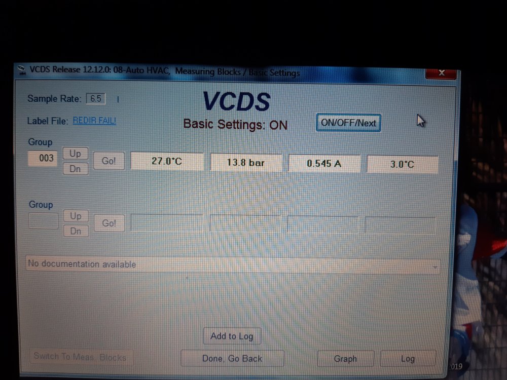

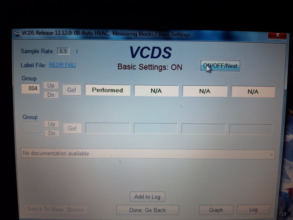

olil Publicado 9 de Julio del 2019 Autor Denunciar Publicado 9 de Julio del 2019 hace 5 horas, matraca dijo: Existe comprobación https://www.audiworld.com/forums/q5-sq5-mki-8r-discussion-129/air-quality-sensor-retrofit-possibility-2958504/page5/ En drive.ru también vi, algo, en los q7 y los a6, por eso pienso que no es solo comprobar, habría que ajustar, si te funciona bien, ni puñetero caso Gracias, saludos He bajado y he estado mirando. He visto esto en básico setting Responder
olil Publicado 9 de Julio del 2019 Autor Denunciar Publicado 9 de Julio del 2019 El canal 4 no me deja, se queda un buen rato y nada. Y en adaptación no veo nada Responder
