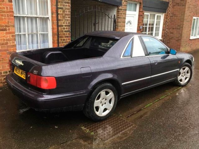

La gente de Carscoops ha cazado este Audi A8 de primera generación que es casi seguro una pieza única en el mundo. Según nos cuentan, su propietario se llama Steve y lo transformó en un pick up después de tenerlo como berlina durante 10 años, para solucionar una necesidad urgente de tener un coche más práctico.
Las dificultades de transformar una carrocería ASF de Audi

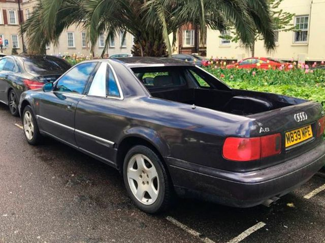

Cuando empezó la obra fue cuando se dio cuenta de las dificultades a las que se iba a enfrentar. Por suerte, cerca de su residencia hay un taller especializado en perfilería de aluminio que le ayudaría para soldar las puertas y paneles, así como para encolar con los pegamentos especiales otras piezas, siguiendo el mismo proceso que Audi en la fabricación de sus chasis ASF.
Conservando la distancia entre ejes y manteniendo intacta la estructura básica y los anclajes de la suspensión, Steve cortó su A8 por detrás del pilar B, modificó el techo, avanzó por delante del eje trasero el pilar C, hizo un mamparo trasero y vació por completo la carrocería por detrás de los asientos delanteros para dejar espacio a la caja de carga.
El resultado lo puedes ver en las fotos y no cabe duda de que es algo de lo más llamativo.
