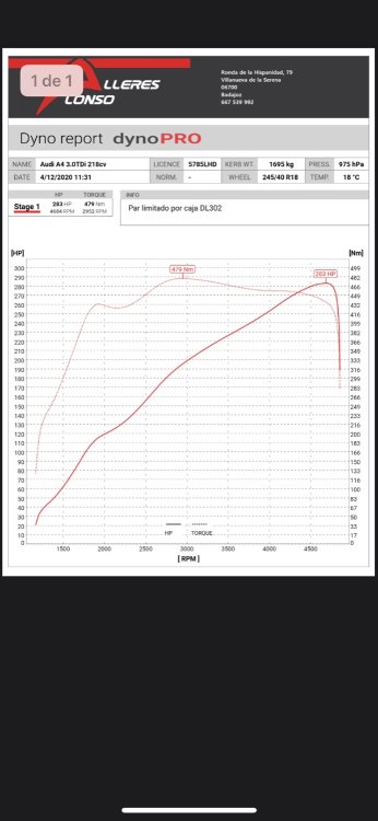

jomacarpe Publicado 6 de Diciembre del 2020 Denunciar Publicado 6 de Diciembre del 2020 Aqui os dejo la repro. La curva de par ha quedado un poco fea, siempre por culpa de la caja. En un futuro creo que tambien la reprogramare tambien.. Responder

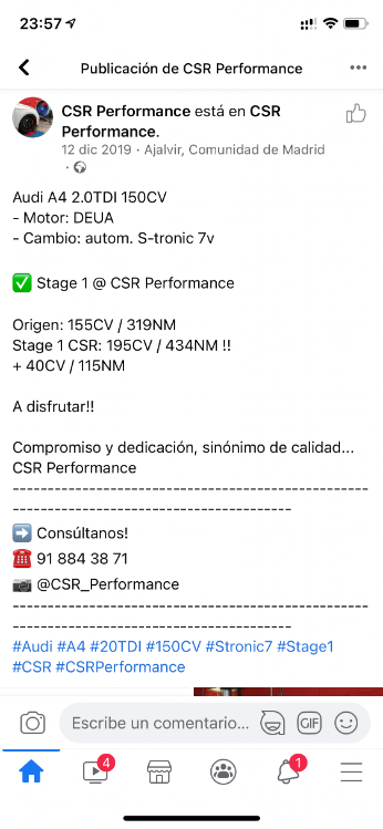

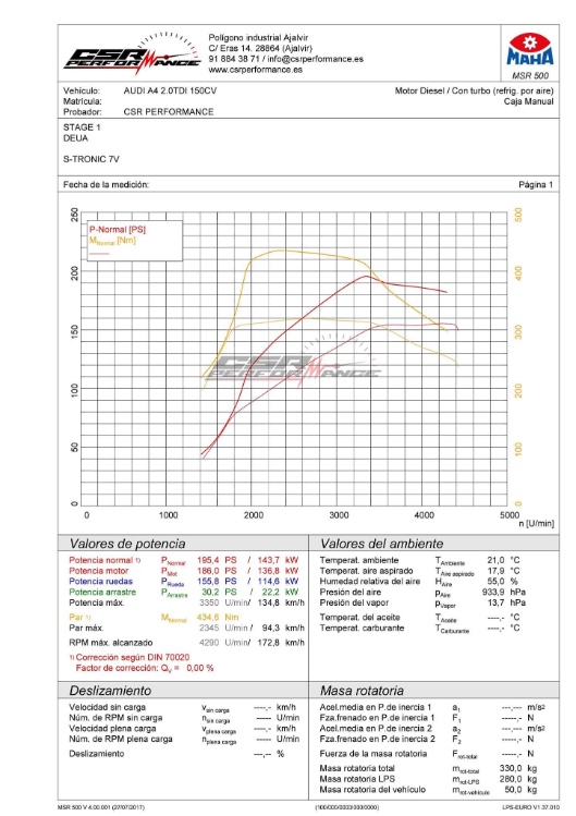

MiguelGur Publicado 9 de Enero del 2021 Denunciar Publicado 9 de Enero del 2021 Mirad esta repro, no dicen que hallan tocado la caja de cambios, pero supera los 400 NM Responder

edu7779 Publicado 10 de Enero del 2021 Denunciar Publicado 10 de Enero del 2021 hace 17 horas, MiguelGur dijo: Mirad esta repro, no dicen que hallan tocado la caja de cambios, pero supera los 400 NM La duda que me plantea ese post de CSR es que, aunque en el texto ponga que es S-Tronic, en la imagen pone caja manual. Yo sigo dándole vueltas a reprogramar o no, pero es coche de empresa, hago muchos kms. y no me puedo arriesgar a que una rotura de caja me deje el coche parado por apurar mucho el par, que creo que es lo que le falta a este coche (yo tengo un TDI 150 Stronic de noviembre del 18 con 142.000 kms ) Responder
