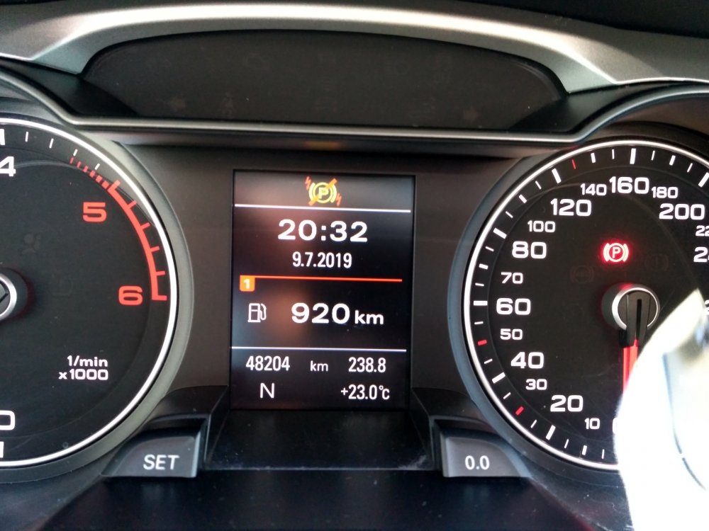

Arkaitzb7 Publicado 9 de Julio del 2019 Denunciar Publicado 9 de Julio del 2019 Necesito ayuda por favor Acabo de montarme en el coche y me ha salido un aviso en el fis y no lo veo en los papeles Adjunto foto para que lo veáis pero vamos,me ponía fallo freno mano. La luz de la tecla del freno está el intermiten y en el cuadro la P de estacionamiento parapadea. No sé si debo o no mover el coche que este aviso/fallo, leí en su momento problemas con los frenos eléctricos y la ITV y es que acabo de pasarla y también decir que al coche le quedan 2 meses de garantía. Que hago? No tengo Vagcom para mirar el error ni nada. Siento el tocho Gracias y un saludo Responder

Arkaitzb7 Publicado 10 de Julio del 2019 Autor Denunciar Publicado 10 de Julio del 2019 El martes que viene lo llevo al taller Me han dicho que es el conmutador Que lo aseguran y me lo piden para cambiar en próxima cita Os comentaré cómo va el tema Gracias por los aportes Un saludo Responder
Arkaitzb7 Publicado 17 de Julio del 2019 Autor Denunciar Publicado 17 de Julio del 2019 Ayer llevé y recogí el coche de la Audi Tenía un registro de fallo esporádico del pistón trasero derecho Revisaron conexiones y cableado Forzaron la salida y entrada del pistón mediante el ordenador. No sé apreciaron fallos. Se quedó registrado el parte de taller por tema garantía por si me vuelve a fallar fuera de plazo para estar cubierta. Y nada que lo utilice de forma normal,si vuelve a fallar que le saque una foto al cuadro como la vez anterior y volver al taller. Y todo eso Majisimo el jefe de taller de Durango. Si alguno es de la zona el trato impecable Un saludo Responder
