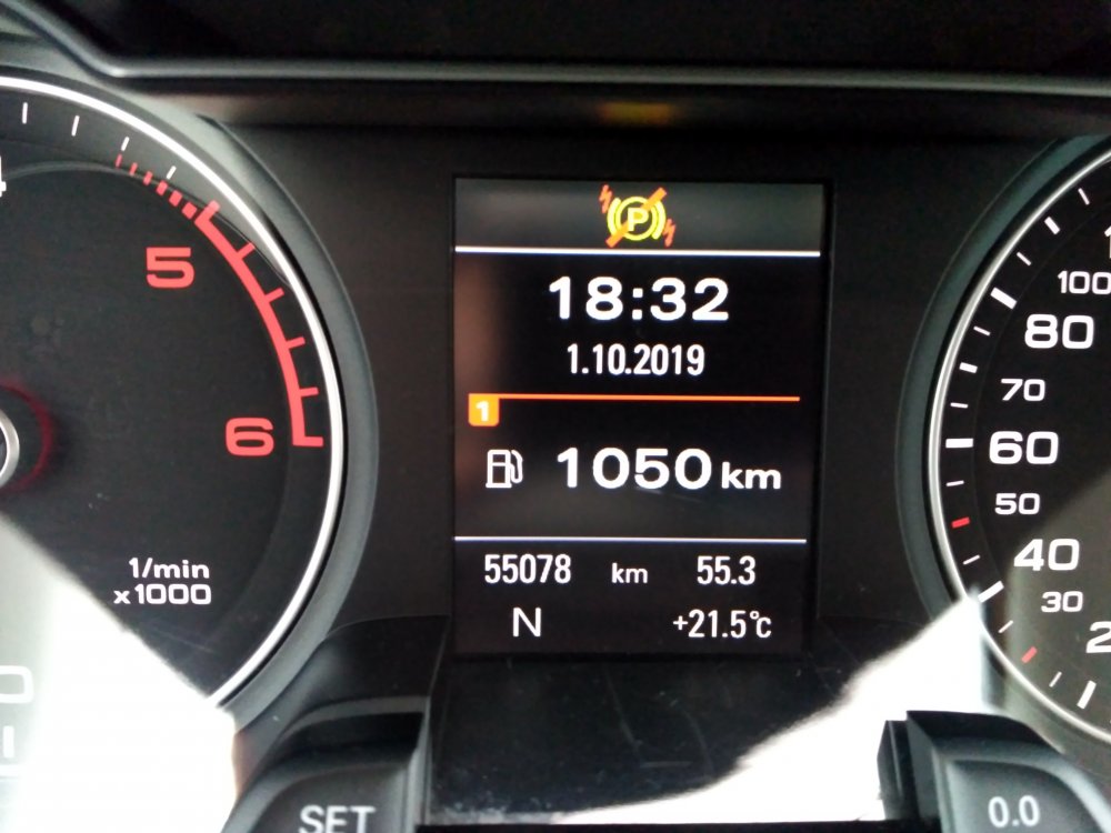

Arkaitzb7 Publicado 2 de Octubre del 2019 Autor Denunciar Publicado 2 de Octubre del 2019 Pos nada Ayer me volvió a saltar el fallo de freno de mano en el fis Foto y correo a Audi Llamaré en un rato y concretaré cita Os cuento lo que me digan Un saludo Responder
Rafac Publicado 2 de Octubre del 2019 Denunciar Publicado 2 de Octubre del 2019 hace 24 minutos, Arkaitzb7 dijo: Pos nada Ayer me volvió a saltar el fallo de freno de mano en el fis Foto y correo a Audi Llamaré en un rato y concretaré cita Os cuento lo que me digan Un saludo A mí me ha salido ese símbolo con error de freno de estacionamiento 2 veces desde diciembre 13 en que compré el coche. En mi caso falla simultáneamente el star/stop que deja de funcionar. Las dos veces fue haciendo uso intensivo del freno de estacionamiento en caravana en autopista. Le pasé el vagcom y borré los errores. No saqué nada en claro de a qué se debía. Quizás una solución sería el brico que activa electronicamente el freno de estacionamiento, pero no me he atrevido a hacerlo Responder
Arkaitzb7 Publicado 2 de Octubre del 2019 Autor Denunciar Publicado 2 de Octubre del 2019 hace 4 horas, Rafac dijo: A mí me ha salido ese símbolo con error de freno de estacionamiento 2 veces desde diciembre 13 en que compré el coche. En mi caso falla simultáneamente el star/stop que deja de funcionar. Las dos veces fue haciendo uso intensivo del freno de estacionamiento en caravana en autopista. Le pasé el vagcom y borré los errores. No saqué nada en claro de a qué se debía. Quizás una solución sería el brico que activa electronicamente el freno de estacionamiento, pero no me he atrevido a hacerlo En mi caso concreto @Rafac Es cuando me voy del curro,quiero decir ,después de estar estacionado horas,no por usarlo en demasía ni nada por el estilo. Responder
Arkaitzb7 Publicado 2 de Octubre del 2019 Autor Denunciar Publicado 2 de Octubre del 2019 De todas formas Si os cuento lo que me ha dicho el concesionario oficial donde lleve a revisar la primera vez que saltó el fallo flipais. Es tan rocambolesco que he llamado a Att cliente Audi y les van a llamar para ponerles las pilas,en otras palabras, pero vamos que su revisión o reparación me han dicho que no tiene ninguna garantia,que aunque el fallo se dio en primera instancia en periodo de garantía y se registró dicha anomalía ya no tiene validez ni vigor lo que hicieron,lo cual me dijeron que sin problema al estar registrado en fecha de garantía si pasaba un plazo prudencial y volvía a pasar se hacían cargo igual... En fin Además que tardaban mínimo 2 días en diagnosticar el fallo, y que no me dejaban coche de cortesía ni tenían servicio de alquiler. Es largo de contar pero vamos... Que Viva servicio postventa Audi!! Responder

Arkaitzb7 Publicado 13 de Agosto del 2020 Autor Denunciar Publicado 13 de Agosto del 2020 Me cambiaron la centralita a coste cero( me dijo que valía 200 plomos..) y desde entonces sin problema. De esto casi 9 meses asique todo genial. El tío se portó muy bien la verdad ni mano de obra ni pieza me cobraron. Responder
