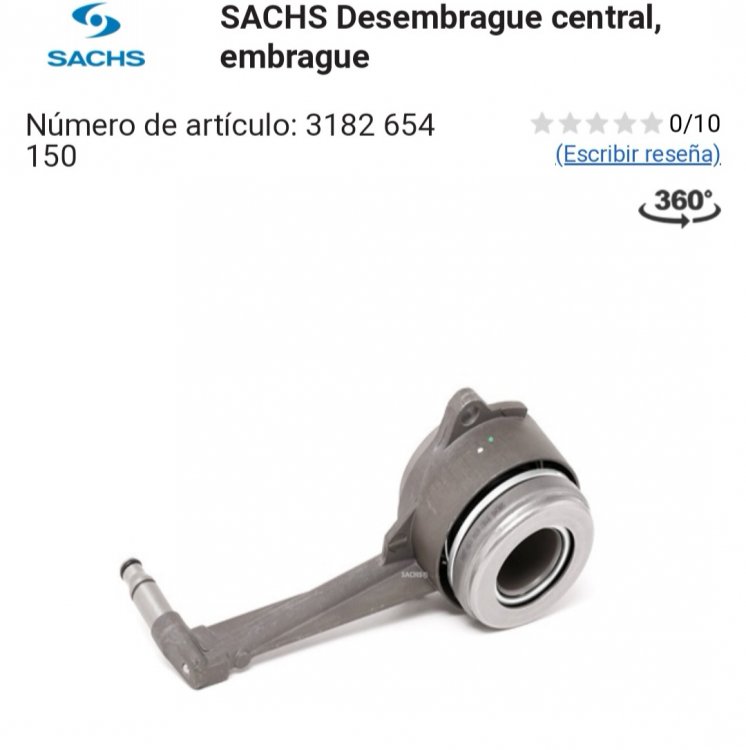

mattcouso94 Publicado 10 de Julio del 2019 Denunciar Publicado 10 de Julio del 2019 Hola chicos, Tengo un 8P código motor BMN con 215000km. Tengo un pequeño problema en el embrague. Cambio de marchas y demas si ningun problema, pero el embrague no retorna del todo nunca, se queda un pelin bajado. No se queda pisado porque si uso el tempomat entra sin ningun problema. Puede ser problema de que entre aire en el circuito hidraulico del embrague? Por otro lado, aun no le he cambiado el bimasa, pero en recuperaciones, cuando le doy caña, en torno a las 1500rpm tiembla un poco, solo en ese rango, nada mas, ni en parado, ni en ningun otro momento. Se que lo adecuado es el cambio del bimasa y ya aprovechar y cambiar el embrague. O que hariais vosotros? Responder
korny1976 Publicado 10 de Julio del 2019 Denunciar Publicado 10 de Julio del 2019 (editado) Si se te queda el pedal abajo pero no patina el embrague como me pasaba a mí fue el bombin de desembrague en Amazon a mi me costó 45€ ahora a ver q mecánico es el guapo q solo te cambia esa pieza por q en el 90% te dirán q hay q cambiar todo embrague completo vaya, al menos ese fue mi problema como el tuyo y quedo solucionado Editado 10 de Julio del 2019 por korny1976 Responder
mattcouso94 Publicado 11 de Julio del 2019 Autor Denunciar Publicado 11 de Julio del 2019 hace 1 hora, korny1976 dijo: Si se te queda el pedal abajo pero no patina el embrague como me pasaba a mí fue el bombin de desembrague en Amazon a mi me costó 45€ ahora a ver q mecánico es el guapo q solo te cambia esa pieza por q en el 90% te dirán q hay q cambiar todo embrague completo vaya, al menos ese fue mi problema como el tuyo y quedo solucionado Anda, genial, muchas gracias. Pues mañana voy a ver que me dicen! Espero que sea sincero y me diga que es esta pieza! Gracias compañero! Responder
korny1976 Publicado 11 de Julio del 2019 Denunciar Publicado 11 de Julio del 2019 hace 8 horas, mattcouso94 dijo: Anda, genial, muchas gracias. Pues mañana voy a ver que me dicen! Espero que sea sincero y me diga que es esta pieza! Gracias compañero! Díselo tu más bien xq en los talleres te dirán q es el embrague y hay q cambiar todo el conjunto Responder
mattcouso94 Publicado 11 de Julio del 2019 Autor Denunciar Publicado 11 de Julio del 2019 hace 3 horas, korny1976 dijo: Díselo tu más bien xq en los talleres te dirán q es el embrague y hay q cambiar todo el conjunto Voy en un ratito al taller y te cuento que me dicen. A ver que pasa, si me dicen que es el embrague, le digo lo que pienso yo que es Responder
korny1976 Publicado 11 de Julio del 2019 Denunciar Publicado 11 de Julio del 2019 hace 8 horas, mattcouso94 dijo: Voy en un ratito al taller y te cuento que me dicen. A ver que pasa, si me dicen que es el embrague, le digo lo que pienso yo que es Vale ya me dices Responder
mattcouso94 Publicado 12 de Julio del 2019 Autor Denunciar Publicado 12 de Julio del 2019 hace 18 horas, korny1976 dijo: Vale ya me dices Pues al final, me he pasado por ahi, le echa la culpa a la pieza que mencionabas tu, pero me dijo que no tiene ningun problema, que el se esperaria. Gracias por la ayuda compi! Responder
korny1976 Publicado 12 de Julio del 2019 Denunciar Publicado 12 de Julio del 2019 hace 1 hora, mattcouso94 dijo: Pues al final, me he pasado por ahi, le echa la culpa a la pieza que mencionabas tu, pero me dijo que no tiene ningun problema, que el se esperaria. Gracias por la ayuda compi! Y como sabe q no tiene esa pieza ningún problema? Ha soltado la caja del embrague? Por q creo q hay q bajarla para verla, así q hasta q no se cambie esa pieza el pedal seguirá fallando hasta q se quede abajo totalmente como me paso a mi y a ver como metes punto muerto para parar el coche xq no entran las marchas si el pedal se queda abajo del todo y ya no sube ten cuidado con eso, Responder
mattcouso94 Publicado 13 de Julio del 2019 Autor Denunciar Publicado 13 de Julio del 2019 hace 17 horas, korny1976 dijo: Y como sabe q no tiene esa pieza ningún problema? Ha soltado la caja del embrague? Por q creo q hay q bajarla para verla, así q hasta q no se cambie esa pieza el pedal seguirá fallando hasta q se quede abajo totalmente como me paso a mi y a ver como metes punto muerto para parar el coche xq no entran las marchas si el pedal se queda abajo del todo y ya no sube ten cuidado con eso, Si, la ha desmontado y mirado. Me ha dicho que no tengo ningun problema con ella, no tiene ninguna fuga ni nada, que tiene un pelin de holgura nada mas. Lo que me ha dicho, yo de esto ni idea Responder
korny1976 Publicado 13 de Julio del 2019 Denunciar Publicado 13 de Julio del 2019 Bueno a ver como va la cosa pero seguramente vaya a más hasta q se quede abajo del todo ya me irás contando Responder
