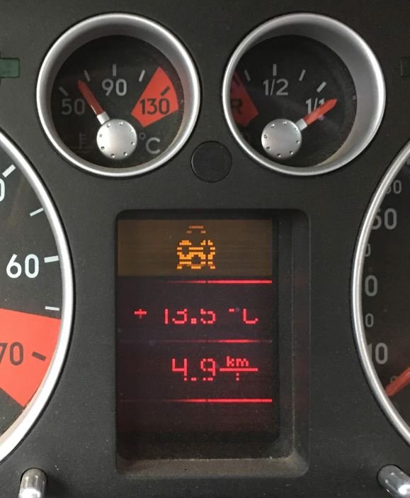

josemuno Publicado 13 de Julio del 2019 Denunciar Publicado 13 de Julio del 2019 Estimados, me sale un simbolo amarillo en el tablero de control que no lo encuentro en el manual. Alguien lo reconoce? saludos Responder
Caparros Publicado 14 de Julio del 2019 Denunciar Publicado 14 de Julio del 2019 Tienes alguna luz fundida, compruébalas bien. Responder
albaud22 Publicado 25 de Julio del 2019 Denunciar Publicado 25 de Julio del 2019 Exacto, eso es una de las luces de cruce. Seguro que se te enciende cuando conectas las luces. Responder
