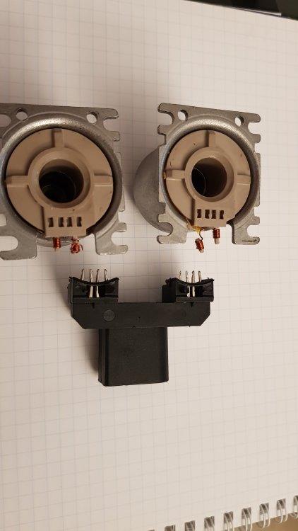

PARA QUIEN LE PUEDA SERVIR DE ALGO:
El error 00738 es fallo en la valvula N176 (batería calefacción derecha).
Se rompieron las patillas de unión de una de la bobinas. A mi personalmente este sistema me parece una m****. Mismamente al conectar el conector o con las vibraciones del motor se pueden romper las patillas.
Le he montado las bobinas del grupo anterior y de momento funcionando (esas bobinas no son desmontables como estas)
