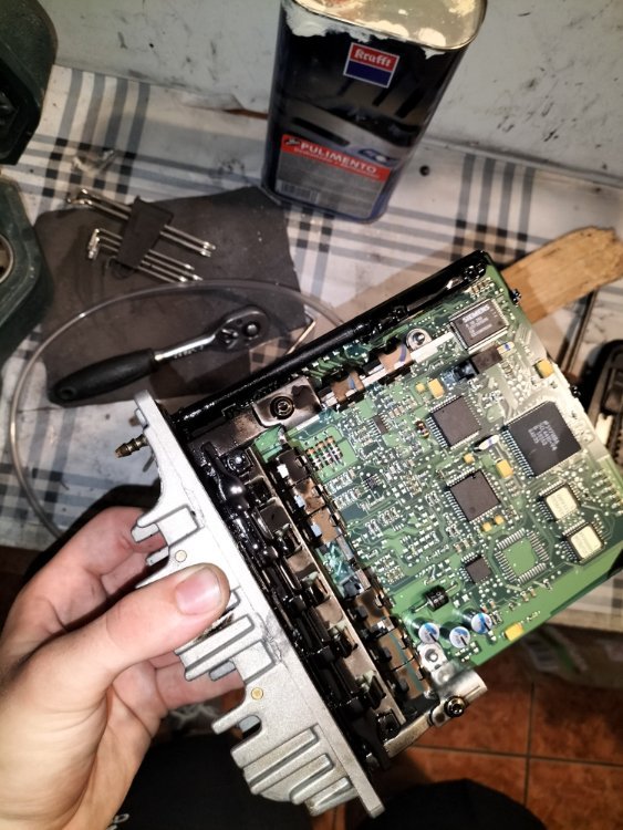

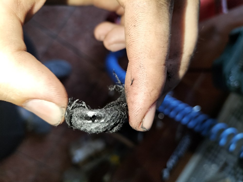

Moga.TDI Publicado 28 de Mayo del 2022 Denunciar Publicado 28 de Mayo del 2022 En 27/7/2019 a las 16:11, varito_calvito dijo: También tengo un rest de mayo del 99 y efectivamente lleva el sensor map fuera de la centralita. Para poner el reloj del turbo es mas jodienda pero por otro lado te ahorras que la ecu se te llene de aceite si hay algún problema. un saludo! Exacto, ayer pasando el vagcom se volvia loco el valor del Map y también la presión atmosférica, subia y bajaba estando parado. Menos mal lo vi a tiempo ya que tenía el tubo que va a la centralita rajado por 2 sitios, uno nada mas salir de la admisión: Y el otro dentro de la centralita: Tengo un video soplando con el compresor y viendo como fuga, pero aquí me da que no se pueden subir. Pero vaya creo que no hace falta, como podéis ver esta llena de aceite, me parece una cagada importante y a la vez me parece bien que en los restyling hayan puesto el map en la admisión. Se que ha pasado mas de 2 años desde q el post estaba activo, pero por si le sirve a alguien aquí esta. Como dato es un AFN del 97 Responder
