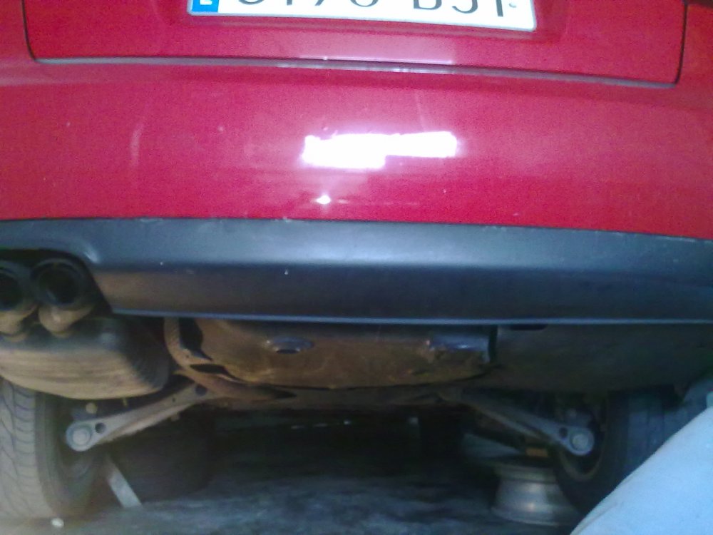

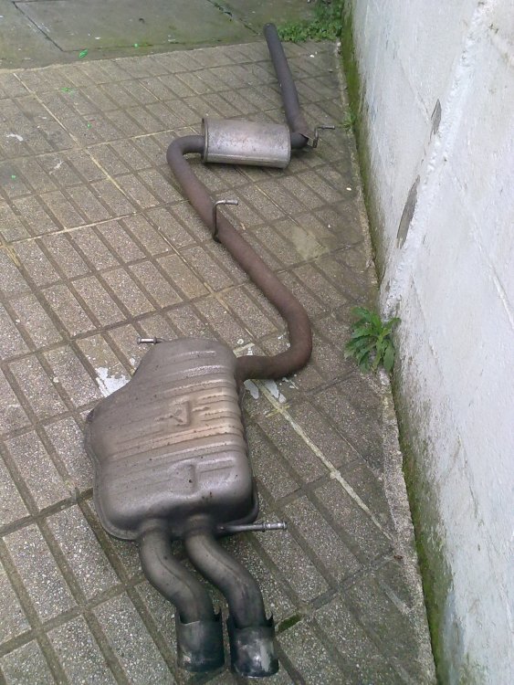

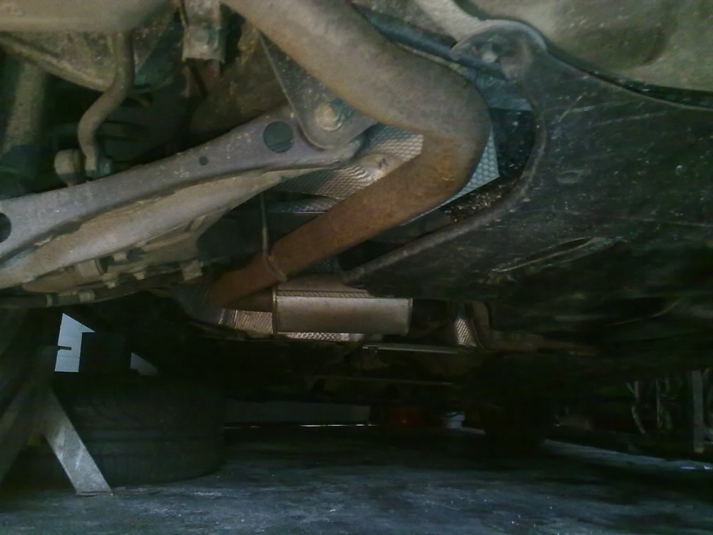

AzagraMac Publicado 17 de Julio del 2019 Denunciar Publicado 17 de Julio del 2019 (editado) Buenas, pues el caso es que ando detras de poner la doble salida de escape de un 1.8T a mi 2.0, me preguntaba si alguno habia hecho eso... He mirado y la verdad, es que el mio tiene hasta los anclajes de los silenciosos, asi de pronto me haria falta la linea del 1.8T completa, el ahislante termico que va al final del todo del lado derecho, y los soportes de los silenciosos, porque el resto es igual, ah y la parte baja del paragolpes trasero, que el mio tiene una sola salida de escape. El mio, por desgracia no es Quattro, cosa que para esto mejor, porque la mayoria que veo de lineas del 1.8T, tampoco jajaja. Linea de un 1.8T traccion delantera. Linea de un 1.8T Quattro Vista de abajo de mi A4 A4 B7 1.8T... Editado 17 de Julio del 2019 por AzagraMac Responder

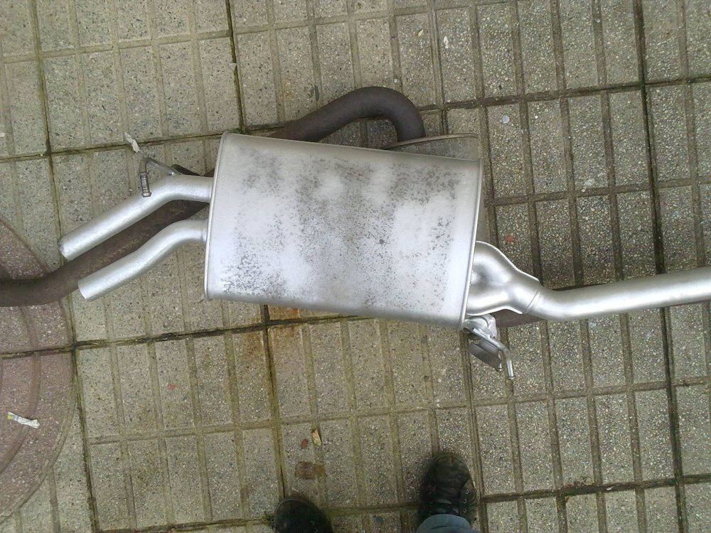

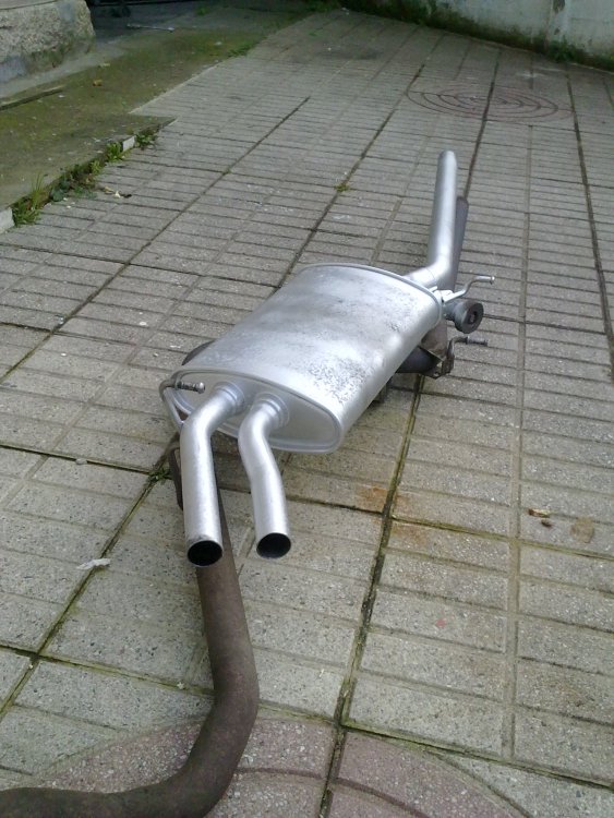

AzagraMac Publicado 18 de Julio del 2019 Autor Denunciar Publicado 18 de Julio del 2019 (editado) hace 4 horas, Carlisu84 dijo: Yo se lo hice hace años a mí TDI y la línea que llevo es la de un b6 1.8t Avant. Solo tuve que quitar el protector que lleva del lado derecho y comprar la anticalorica y soportes. Tienes fotos de cuando lo hiscte? Has tenido problemas legales en la ITV? He encontrado una linea completa de un 1.8T NO Quattro, silenciosos y todo el tramo desde el catalizador, por 70€ en un estado increiblemente bueno, y original de Audi. Me haria falta el protector termico, y soportes, ademas de la parte baja del paragolpes por una de doble salida... o uno de doble salida. Notas algo en cuanto a rendimiendo, o sonido? Editado 18 de Julio del 2019 por AzagraMac Responder
Carlisu84 Publicado 18 de Julio del 2019 Denunciar Publicado 18 de Julio del 2019 hace 23 minutos, AzagraMac dijo: Tienes fotos de cuando lo hiscte? del brico en si no. pero te dire que lo hice con el gato y borriquetas (tocones de madera) en el suelo de mi casa yo solo. hace 24 minutos, AzagraMac dijo: Has tenido problemas legales en la ITV? ninguno hasta ahora y van casi 9 años hace 25 minutos, AzagraMac dijo: He encontrado una linea completa de un 1.8T NO Quattro, silenciosos y todo el tramo desde el catalizador, por 70€ en un estado increiblemente bueno, y original de Audi. no lo pienses y compralo que es barato ami me salio por mucho mas hace 25 minutos, AzagraMac dijo: Me haria falta el protector termico, y soportes, ademas de la parte baja del paragolpes por una de doble salida... o uno de doble salida. los protectores los compre en el concesionario y el difusor trasero por suerte lo tenia ya en casa de otro coche. hace 26 minutos, AzagraMac dijo: Notas algo en cuanto a rendimiendo, o sonido? absolutamente nada de nada Responder
AzagraMac Publicado 18 de Julio del 2019 Autor Denunciar Publicado 18 de Julio del 2019 Wow asi da gusto jajaja. Muchas gracias Carlisu84 Responder
Carlisu84 Publicado 18 de Julio del 2019 Denunciar Publicado 18 de Julio del 2019 Me equivoque en dos cosas no solo use tocones de madera, sino tambien un par de llantas y lo realice en el 2012 xD Responder
AzagraMac Publicado 19 de Julio del 2019 Autor Denunciar Publicado 19 de Julio del 2019 Si esta nueva, o al menos recien pintada la linea, me fijado que tenias el mismo silencioso y colocado de la misma manera, mejor asi me ayuda bastante. Gracias socio. Responder
