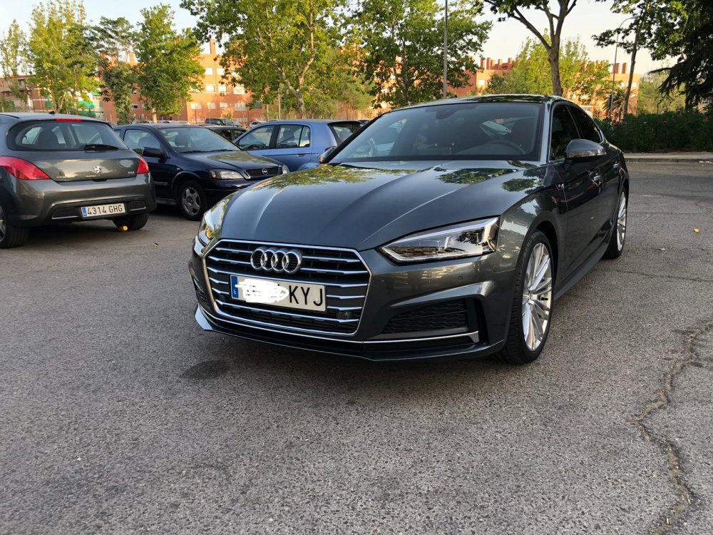

Rafagl Publicado 18 de Julio del 2019 Denunciar Publicado 18 de Julio del 2019 Hola ! Tenía pensado presentarme pero no se como quedará la cosa.... aquí os dejo mi experiencia. A5 sp 2,0 TFSI el caso es que recibí el coche el pasado 28/6 y después de 250 Km salta aviso de anomalía en la propulsión. el día 1/7 lo lleve al taller y hasta hoy.... me han dicho que puede tener algo que ver con el turbo y que la marca ( un poco atónita) ha pedido la sustitución entera del sistema de turbo. despues de una semana de arreglos según me sale en la app sigue saliendo el error así que me temo que no dan con lo que ocurre. ya estamos en la fase de cartita formal para arriba y para abajo asi que de momento no me dicen nada solo que la marca tiene un protocolo un poco lento ...ver cómo solucionan la papeleta, ya os comentaré el resultado. Responder
Rafagl Publicado 18 de Julio del 2019 Autor Denunciar Publicado 18 de Julio del 2019 Aquí os dejo el dolor de cabeza en cuestión Responder
