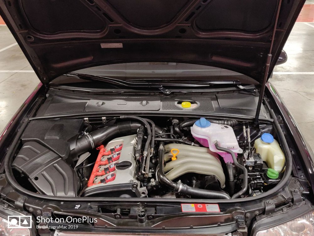

AzagraMac Publicado 23 de Julio del 2019 Denunciar Publicado 23 de Julio del 2019 (editado) hace 8 minutos, Colmee dijo: No entiendo nada!! el porqué de un motor a otro difiere el consumo de aceite. Yo ahora mismo tengo un b6 pero con motor de b7, aunque no creo que cambie en nada.. Yo bajo mi experiencia, es que no hay 2 motores iguales por muy identicos que sean, varia de todo. Mantenimiento que ha tenido, calidad de los recambios, liquidos, cuanto lo alargues entre cambios de aceite, lo muhco que le pises, si le pisas mucho en frio, etc.. todo son variables que al final, pues afectan de una u otra manera al motor, donde residas... Yo tenia un golf, y a mismo motor, rendia menos que el de un amigo con el doble de km, y era porque antes de tenerlo yo, apenas tuvo mantenimiento, o lo que tuvo, no fue lo mejor. En el audi, no se que vida ha tenido antes de mi, mala no creo, o al menos no muy mala. pero tampoco la mejor, ahora lo tengo yo, control mucho los cambios, liquidos, como esta cada semana, etc, es mucho tiempo que inviertes, sinceramente y si gusta bien, pero como no... estas jodido jajaja. El mio ahora mismo, usa aceite Motul 5w30 con aditivo ceramico Xenum CE300, hago los cambios cada 8000km, no mas de 9000, de hecho como voy con tiempo pues aprovecho y pillo las cosas con ofertas, para el proximo cambio, es aceite, filtro, bujias. Eso de alargar el aceite hasta que es aceite de freidora o chapapote, no, es la vida del motor, o cambiar filtro un cambio si o otro no, por lo que vale... mira este ultimo que ya tengo para el siguiente cambio un MannFilter, me ha salido por 4.30€ en Oscaro, y las bujias unas NGK por 4.14€ cada una. y la mano de obra yo mismo, en el garaje, lo levanto y le dejo que vacie bien el aceite viejo. Editado 23 de Julio del 2019 por AzagraMac Responder
Colmee Publicado 23 de Julio del 2019 Denunciar Publicado 23 de Julio del 2019 hace 1 minuto, AzagraMac dijo: Yo bajo mi experiencia, es que no hay 2 motores iguales por muy identicos que sean, varia de todo. Mantenimiento que ha tenido, calidad de los recambios, liquidos, cuanto lo alargues entre cambios de aceite, lo muhco que le pises, si le pisas mucho en frio, etc.. todo son variables que al final, pues afectan de una u otra manera al motor, donde residas... Yo tenia un golf, y a mismo motor, rendia menos que el de un amigo con el doble de km, y era porque antes de tenerlo yo, apenas tuvo mantenimiento, o lo que tuvo, no fue lo mejor. En el audi, no se que vida ha tenido antes de mi, mala no creo, o al menos no muy mala. pero tampoco la mejor, ahora lo tengo yo, control mucho los cambios, liquidos, como esta cada semana, etc, es mucho tiempo que inviertes, sinceramente y si gusta bien, pero como no... estas jodido jajaja. El mio ahora mismo, usa aceite Motul 5w30 con aditivo ceramico Xenum CE300, hago los cambios cada 8000km, no mas de 9000, de hecho como voy con tiempo pues aprovecho y pillo las cosas con ofertas, para el proximo cambio, es aceite, filtro, bujias. Eso de alargar el aceite hasta que es aceite de freidora o chapapote, no, es la vida del motor, o cambiar filtro un cambio si o otro no, por lo que vale... mira este ultimo que ya tengo para el siguiente cambil un MannFilter, me ha salido por 4.30€ en Oscaro, y las bujias unas NGK por 4.14€ cada una. Estoy de acuerdo contigo. Mi coche lleva un mantenimiento exquisito. Todas las reparaciones, piezas y todo el coche minuciosamente cuidado. Llevo un castrol edge 5w30, y de fábula, en la vida he visto el color del aceite negro. Lo bueno es que solo ha tenido un propietario (Antes mi padre y ahora yo), se ha pintado 3 veces, la última vez hace 2 años. Recuerdo que mi padre cuidaba más el coche que a mi jajajajaja. No pero de verdad, difiere mucho tienes razón. En mi caso, hace un mes cuando pasé la ITV, el que me miró el motor alucinó por llevar bujías de R8... Por lo general estos coches son tragones por naturaleza, y me encanta conocer gente que los cuida como se debe... Porque sinceramente mi coche tiene 17 años, y lo ves por la calle y parece más nuevo que coches con 7... Responder
AzagraMac Publicado 23 de Julio del 2019 Denunciar Publicado 23 de Julio del 2019 hace 1 minuto, Colmee dijo: Estoy de acuerdo contigo. Mi coche lleva un mantenimiento exquisito. Todas las reparaciones, piezas y todo el coche minuciosamente cuidado. Llevo un castrol edge 5w30, y de fábula, en la vida he visto el color del aceite negro. Lo bueno es que solo ha tenido un propietario (Antes mi padre y ahora yo), se ha pintado 3 veces, la última vez hace 2 años. Recuerdo que mi padre cuidaba más el coche que a mi jajajajaja. No pero de verdad, difiere mucho tienes razón. En mi caso, hace un mes cuando pasé la ITV, el que me miró el motor alucinó por llevar bujías de R8... Por lo general estos coches son tragones por naturaleza, y me encanta conocer gente que los cuida como se debe... Porque sinceramente mi coche tiene 17 años, y lo ves por la calle y parece más nuevo que coches con 7... jeje como el mio. en la foto porque la tapa del motor, la tenia en la bañera quitanto la m****, pero vamos, que puedes comer en el motor jajaja. me gusta ademas el detail, con lo que.. esto ya es casi enfermizo. Responder
Colmee Publicado 23 de Julio del 2019 Denunciar Publicado 23 de Julio del 2019 hace 7 minutos, AzagraMac dijo: jeje como el mio. en la foto porque la tapa del motor, la tenia en la bañera quitanto la m****, pero vamos, que puedes comer en el motor jajaja. me gusta ademas el detail, con lo que.. esto ya es casi enfermizo. Benditos motores bien limpitos.. Da gusto ver coches tan antiguos y tan bien conservados. Lo único que no me gusta del mío son las llantas feas en 15” que llevo... Pero bueno ahora en mis planes no está desembolsar dinero en el cambio.. Responder
AzagraMac Publicado 23 de Julio del 2019 Denunciar Publicado 23 de Julio del 2019 te toca cambiar el bote de expasion eh jajajaa. consejo, jamas metas agua, mete refrigerante G12 o G13 de al menos el 30% Responder
