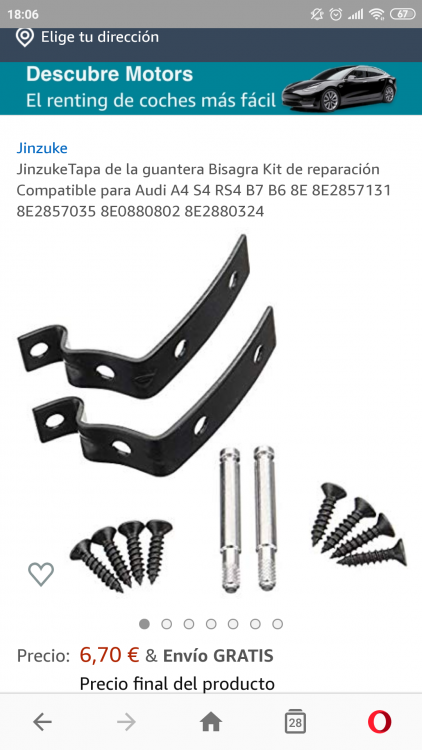

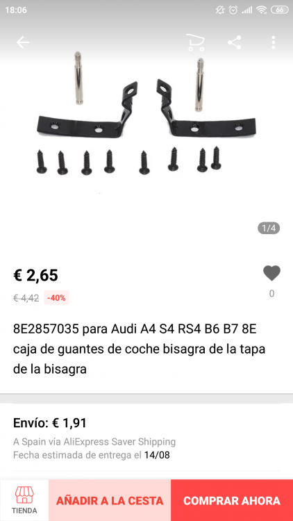

torpedor2000 Publicado 19 de Julio del 2019 Denunciar Publicado 19 de Julio del 2019 Yo arreglé no hace mucho la mía y se quedó perfecta. Compré estas piezas que son muy duras y se atornillan a la bisagra rota y se queda perfecto. Yo las compré en aliexpres por menús de 5 euros. También las puedes encontrar en amazon algo más caras Responder

Serjio Publicado 5 de Agosto del 2019 Denunciar Publicado 5 de Agosto del 2019 En 22/7/2019 a las 7:47, AzagraMac dijo: Con lo que valieron estos coches en su dia, no entiendo como hay estos fallos, entre esto y los botones que se despellejan... Esto es por que metieron un retenedor de la guantera extra potente, quien tenga a salvo la guantera yo lo suavizaría un poco cortando un trozo de goma del pistón. Los mandos, pues como te descuides se pelan y toca ir a por los de B7. Respecto a arreglar la bisagra, yo hice el brico y a posterior use las chapas metálicas, si a día de hoy me pasará habría puesto directamente las chapas metálicas. Responder
