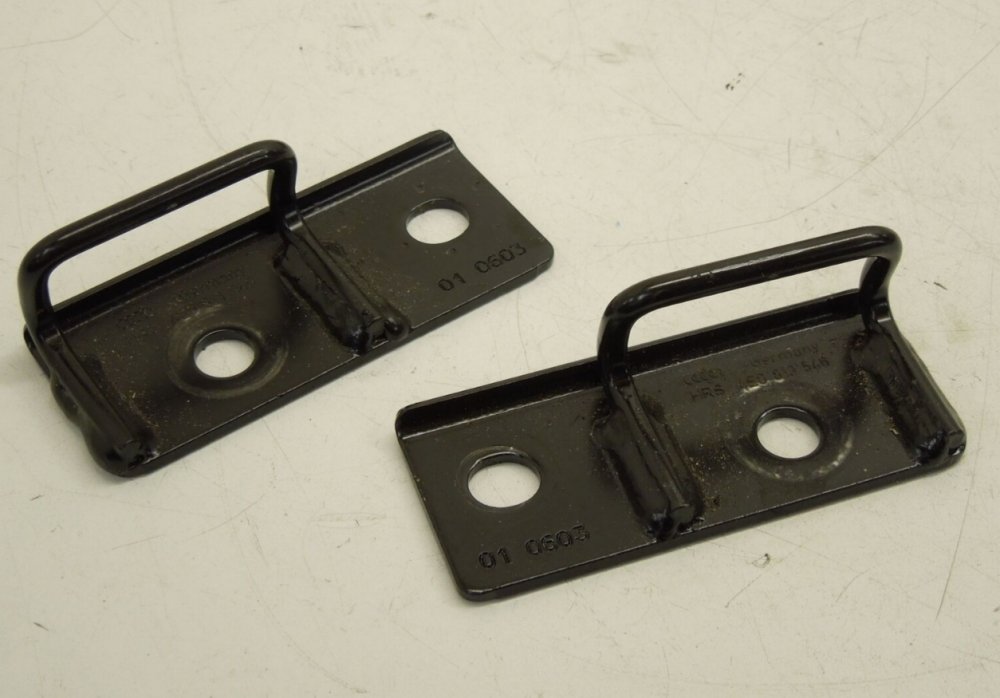

javigt125r Publicado 20 de Julio del 2019 Denunciar Publicado 20 de Julio del 2019 Buenas tardes, Dentro de poco seremos uno más en la familia, y no encuentro en el coche los anclajes isofix en los asientos traseros. He visto que hay un tema de 2017 en el que se comenta la compra/instalación en un concesionario, pero busco los anclajes en google y me aparecen dos soportes con dos tornillos. ¿Esos son los isofix que lleva el coche? ¿es aconsejable montarlos en audi o su instalación es sencilla? es que no se si ir al concesionario o pedirlos por ebay que he visto que están en 70€. No se que hacer la verdad, porque un tema como este creo que es bastante importante y no quisiera jugármela. Desde ya agradezco vuestros consejos. ¡Muchas gracias! Responder
gava Publicado 21 de Julio del 2019 Denunciar Publicado 21 de Julio del 2019 (editado) Yo los instalé en mi taller de confianza, tiene que estar el hilo por ahí, pero no se ven. Los compré en ebay. Voy a buscártelos a ver si los encuentro. Tienes el enlace de los que yo instalé en un mensaje privado. Editado 21 de Julio del 2019 por gava Responder

gava Publicado 21 de Junio del 2020 Denunciar Publicado 21 de Junio del 2020 Hola: El enlace que le mandé a javi no funciona por lo que veo, te mando otro por privado igual que el que yo compré. Responder

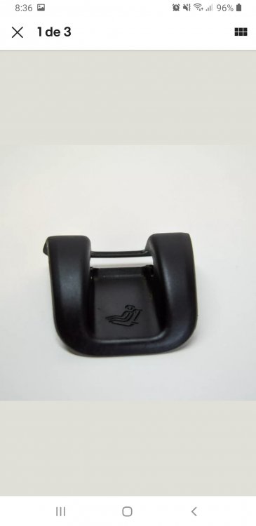

costi22 Publicado 22 de Junio del 2020 Denunciar Publicado 22 de Junio del 2020 Hola Sabeis y en los A8 D3 se pueden poner este tipo de ranuras a los anclajes del isofix? en mi S8 del 2008 es muy incomodo poner la silla porque las ranuras que trae la silla se salen facilmente. O si existe algun tipo de alargador del anclaje. Responder
gava Publicado 22 de Junio del 2020 Denunciar Publicado 22 de Junio del 2020 Yo los que puse fueron estos. Responder
costi22 Publicado 22 de Junio del 2020 Denunciar Publicado 22 de Junio del 2020 hace 1 hora, gava dijo: Yo los que puse fueron estos. algo asi trae mi coche de fabrica, pero es muy incomodo poner la silla. estan muy metidos, y es dificil colocar los plasticos que trae la silla para que luego sea facil de colocar. en coches mas nuevos ya traen este tipo de ranuras y no se si en los A8 se pueden montar. Responder

costi22 Publicado 23 de Junio del 2020 Denunciar Publicado 23 de Junio del 2020 hace 1 hora, gava dijo: Yo, todavía no lo he usado la verdad, la primera silla la compré sin isofix por eso, ahora estoy a punto de comprar la siguiente. Es verdad que queda muy dentro, de hecho intenté fotografiarlo para el foro y me fue imposible. ¿Tan incómodo es? Creo que hay una especie de "alargadores" o "desplazadores", no se si con eso se solucionaría. a mi se me hace muy incomodo cada vez que quito la silla y la tengo que volver a montar. eso es lo que yo busco, unos alargadores o algo para que esten mas afuera y sea mas facil montar la silla. tambien he visto las ranuras esas de plastico, porque las que trae la silla se salen facilmente si no esta montada, y busco unas ranuras de esas que tengan algun sistema de sujecion mejor para dejarlas fijas Responder

Tiburon3 Publicado 24 de Junio del 2020 Denunciar Publicado 24 de Junio del 2020 (editado) Ojito con los desplazadores caseros y las piezas hechas en taller. Las fijaciones isofix son elementos estructurales, y en caso de accidente, un perito de la compañia de seguros tendría via libre para eximir de responsabilidad a la compañía por una reforma ilegal del coche. Alguno me tachará de alarmista, pero sé bien de lo que hablo. A la hora de pagar jn siniestro gordo, una de las funciones del perito es buscar lo que sea para eximir a su compañía de seguros, que es la que le paga el sueldo, del pago de la responsabilidad del siniestro. Imaginaos uno con muertos, con indemnizaciones del orden de 300000 € por fallecido...si la compañia no paga, paga el conductor con lo que tenga, en el presente o en el futuro. Dicho esto, os recomiendo no usar separadores de plastico, ya que dañan y marcan la tapicería. Yo llevo los brazos directamente anclados a los soportes, sin guias de encaje ni accesorios de esos, y en cuanto lo has colocado dos veces y la espuma del asiento se va adaptando, cada vez es más facil montar. Otra cosa es la punteria que hay que hacer, sobre todo las primeras veces, ya que la posicion de montaje no viene marcada. Acerca de montar las guias de plástico como en los A4, olvidaos, ya que los A4 que lo llevan, tienen una banqueta específica distinta de la normal. Además, para el A8 seria inutil, ya que la barra de las fijaciones está justo en en hueco entre la banqueta y el respaldo, y en los otros está metida por dentro de la banqueta. Saludos Editado 24 de Junio del 2020 por Tiburon3 Responder
