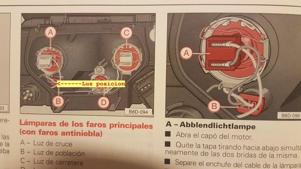

He visto que la luz de posicion delantera derecha luce mucho menos que la izquierda, y he seguido los pasos que indica el manual para cambiarlas o ver que pasa. No consigo sacar el portalamparas B. Es dificil de coger con los dedos por donde esta puesto. Consigo girarlo 120 grados, pero no sale de su posicion. ¿Hay algun truco o simplemente va a presion? He quitado primero la luz A para dar algo mas de holgura a los cables.
Ya se ve que no lleva resorte de presion, pero....no me aclaro.
Gracias por la ayuda. Es el faro con cuatro bombillas: largas, cortas, posicion y antiniebla.

Hola con el faro puesto no voy a poder ayudante porque yo solo las he cambiado con los faros desmontados porque tuve que cambiar todo el cableado interior.
La bombilla de posición de los faros restyling van a presión y quiero recordar que para poder sacarla tienes que girar el motor regulador de altura porque no te caben los dedos.
Los faros no son restyling (es de 1997). Si hubiera que mover el regulador de altura de faros, tampoco voy a poder, porque no funciona electricamente. Salvo que se pueda hacer manualmente.
Van metidas a presión, lo unico que el casquillo es metalico y creo que donde entra es goma para quedar estanco y probablemente se te haya medio soldado con el calor del faro al casquillo, es cuestión de tirar y hacerle movimientos para separarlos.

Sigo intentandolo. Lo jodido es que no hay sitio para poner los dedos y ademas los cables son muy cortos. El portalamparas gira  sin problemas dentro del cuerpo del faro.
Vaya problema mas tonto. Ya os contaré.
No se si no me he explicado bien (que seguramente sea eso) o es que no me has entendido.
regulador de altura lleva, por que lo llevan todos pero para girarlo lo tienes que hacer manualmente. sacas la clavija que le lleva corriente para que no estorbe yya haciendo un poco de fuerza lo puedes girar.
pero vamos yo no me calentaba mucho la cabeza. si te da mucho quebradero saca el faro que vas a tardar menos y vas a trabajar mas comodo
Ya esta solucionado. Gracias a todos.
Hay que tirar hacia fuera con la ayuda de unos alicates de punta.
La bombilla tambien va a presion en el portalamparas. Esta muy negra y seguramente daba menos luz que la otra. Mañana compraré una nueva.
