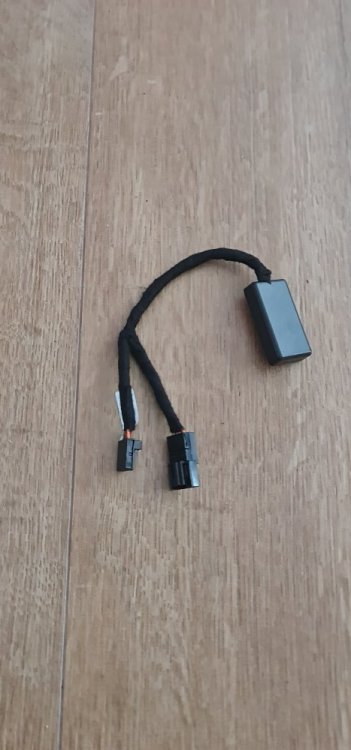

Hernán Diego Publicado 17 de Marzo del 2021 Denunciar Publicado 17 de Marzo del 2021 En 24/7/2019 a las 10:42, aeros dijo: creo que invertido fue en los a4 b8, e los b9 ya solo se puede desactivar o activar de forma permanente Eso no es correcto Ahora se usa un cable que invierte el trabajo y arranca con la luz osea apagado y si uno lo quiere usar se aprieta el botón y funciona nuevamente Responder

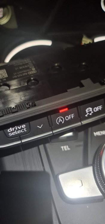

luiyicarpin Publicado 20 de Marzo del 2021 Autor Denunciar Publicado 20 de Marzo del 2021 Ya le puse el cable todo Responder
