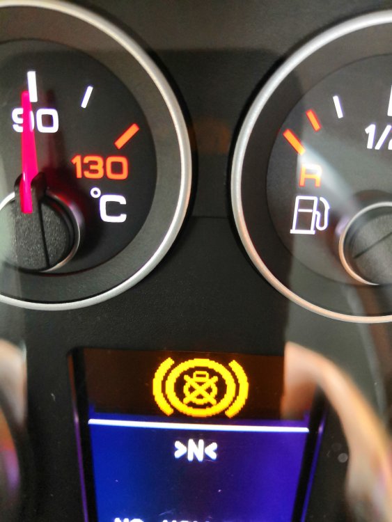

Hola de nuevo pues el tema es q me sale aleatoriamente el fallo de bombilla de freno izq y se me enciende el chivato en el Fis, he cambiado las dos bombillas del lado izq y sigue dando el error es un a3 sportback del 2009 no se como puedo solucionarlo.. Fusible? Cable haciendo mal contacto en el portalámparas?
Pues a mi me esta ocurriendo lo mismo, pero en el lado derecho, quito las bombillas y esta bien, lo mire con un polimetro y no le llevan los 12 voltios, el fallo lo hacia en conector que falsaeaba de donde salia el cable para la petaca del remolque, mira que te llegue tension, si no o te falla el conector, o tienes algun cable dentro del manguito que entra en la carroceria que falsea.
