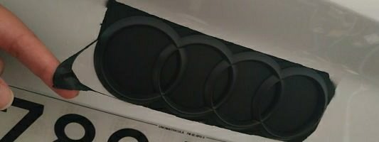

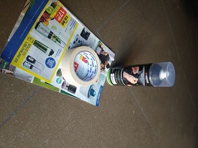

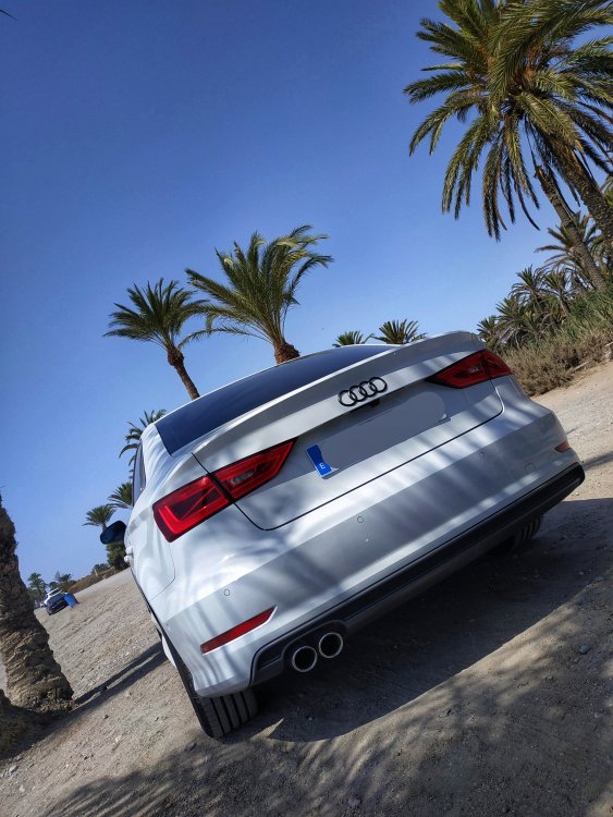

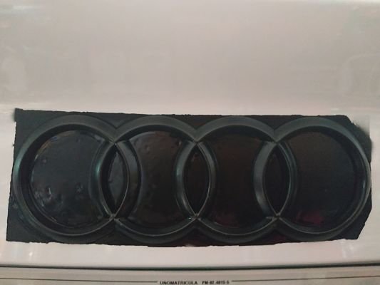

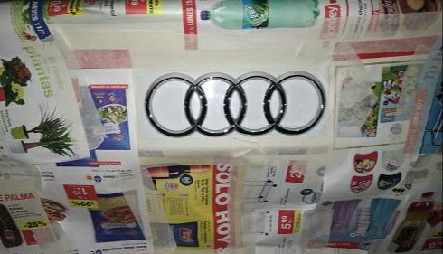

Krmn Publicado 23 de Julio del 2019 Denunciar Compartir Publicado 23 de Julio del 2019 (editado) Aprovechando días de vacaciones y ratillos libre una no sabe qué inventar. Lo bueno de la pintura plastidip, es que cuando te cansas... Fuera, de quita y debajo está todo perfecto. Materiales necesarios: - bote plastidip negro - cinta carricero - papel (si son folletos del lidl, mejor que mejor ) - emblema en cuestión 1°. Limpiamos bien la zona que vamos a pintar. 2°. Cubrimos la zona que no queramos pintar. 3° Aplicamos la primera capa de plastidip. 4° Repetimos el paso 3, tres veces. Es importante dar un total de 3 a 5 capas para luego poder retirarlo con facilidad. Yo en total apliqué 4 capas generosas. 5° Nada más terminar de aplicar la última capa retiramos todos los papeles que hemos puesto para proteger. Es importante hacerlo cuando la pintura está fresca, porque de lo contrario corremos el riesgo de que el plastidip se vaya "pegado" a los papeles protectores. 6° Esperamos a que seque la zona en cuestión y retiramos los excesos. Salen fácilmente. Levantamos una esquina y tiramos suavemente. 7°. Disfrutamos de nuestro trabajo. Editado 23 de Julio del 2019 por Krmn Responder Enlace al comentario Compartir en otros sitios web More sharing options...
Krmn Publicado 23 de Julio del 2019 Autor Denunciar Compartir Publicado 23 de Julio del 2019 Responder Enlace al comentario Compartir en otros sitios web More sharing options...
jatdt Publicado 26 de Julio del 2019 Denunciar Compartir Publicado 26 de Julio del 2019 Buen curro te has pegado y el resultado de 10, has puesto negro mate o negro brillo? Responder Enlace al comentario Compartir en otros sitios web More sharing options...
Krmn Publicado 31 de Julio del 2019 Autor Denunciar Compartir Publicado 31 de Julio del 2019 En 26/7/2019 a las 23:02, jatdt dijo: Buen curro te has pegado y el resultado de 10, has puesto negro mate o negro brillo? Negro mate Responder Enlace al comentario Compartir en otros sitios web More sharing options...

pvg.agro Publicado 13 de Agosto del 2019 Denunciar Compartir Publicado 13 de Agosto del 2019 Que bien le queda esa trasera en negro a tu coche, gran trabajo! Yo tengo pendiente animarme algún día con los cromados del mío pero lo haría con negro mate y después le daría la capa con el plastidip efecto brillo. Es muy económico y da buenos resultados. Responder Enlace al comentario Compartir en otros sitios web More sharing options...

Krmn Publicado 22 de Agosto del 2019 Autor Denunciar Compartir Publicado 22 de Agosto del 2019 En 20/8/2019 a las 11:04, FrA1l3 dijo: buen brico @Krmn! con las vacaciones se me había pasado este brico. ya está añadido al índice, gracias por compartir! En 20/8/2019 a las 16:22, Torvic dijo: Tampoco lo vi, queda genial el contraste.. @Krmn, y muy deportivo.. Gracias! El verano es lo que tiene, estamos más desconectados... En 13/8/2019 a las 19:38, pvg.agro dijo: Que bien le queda esa trasera en negro a tu coche, gran trabajo! Yo tengo pendiente animarme algún día con los cromados del mío pero lo haría con negro mate y después le daría la capa con el plastidip efecto brillo. Es muy económico y da buenos resultados. Yo barajé esa opción, pero parece ser que esa capa de brillo hace que se vuelva áspero y pasaba de pasar la microfibra para secar y que se quedase pegada... ya pensando nuevas cosillas... Responder Enlace al comentario Compartir en otros sitios web More sharing options...
