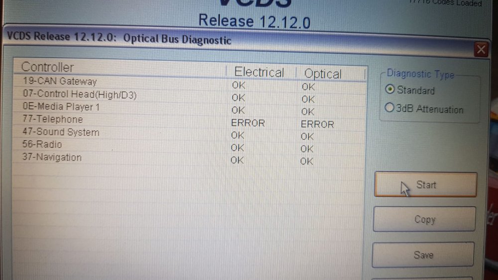

fnando Publicado 23 de Julio del 2019 Denunciar Publicado 23 de Julio del 2019 Buenas tardes a todos; Lo primero , cómo siempre, agradecer la enorme labor que hacéis todos en este foro. Y lo siguiente me explico: Tengo un A6 Quattro 3.0, año 2006, y desde hace unas semanas tengo cortes continuos aproximadamente cada 20 segundos en el audio de la radio y del CD. El coche dispone de un teléfono de consola en el reposabrazos, que no utilizo, pero que no enciende tampoco, no le llega corriente después de haber comprobado con un tester los pines de carga del mismo ( dónde se asienta el telf. de la consola), y antes sí encendía. En el MMI voy al teléfono y la pantalla de información queda en espera buscando, no lo encuentra . Paso el Vagcom en modo AUTOSCAN y no me da error alguno… hasta el módulo del teléfono me dice OK. Pero cuando paso el Vag en el diagnóstico del Bus óptico SI me sale error en el teléfono, tanto en la opción eléctrica como la del Bus óptico, el resto de elementos todos OK. En el modulo de instalación ( Gateway instalation list ) SI tiene el teléfono instalado , además la opción de búsqueda de módulos también me encuentra el teléfono. El Vag no me deja entrar en el módulo 77 del teléfono, dice que no lo encuentra. Por lo que no puedo mirar si por algún motivo se ha modificado el tipo de teléfono que monta en coche. De todo esto me he dado cuenta ( a los varios días ) cuando en el taller habitual he cambiado el aceite/filtros y han hecho un SRI RESET después de decirme que habían tenido problemas para hacerlo… no sé si es casualidad o no ¡ Por lo que he leído en multitud de foros todo apunta a que el módulo/centralita del teléfono ha hecho KO…. Pero antes de cambiarla quería saber vuestra opinión.. si puedo hacer alguna prueba más, dado que no enciende el teléfono de la consola y eso me trae “ mosca “ por si es un tema de configuración. Los fusibles están comprobados. Tengo el MMI de color . De antemano , muchas gracias a todos por vuestros consejos. Responder
antoniocarlab Publicado 24 de Julio del 2019 Denunciar Publicado 24 de Julio del 2019 Buenas,por lo que dices,tienes una interrupción en el bus óptico y parece derivado del teléfono.Yo desconectaría la unidad de telefonía completamente y pondría un puente en la fibra óptica para comprobar si cesan esas interrupciones.Si no recuerdo mal,en ese coche el módulo de teléfono está delante del asiento del conductor,bajo la moqueta en una caja de plástico negra. Responder
