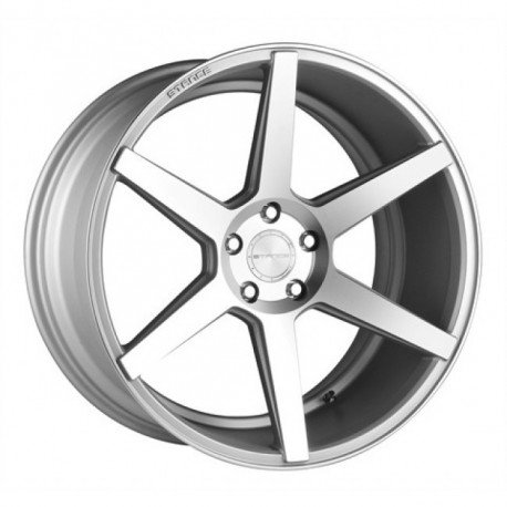

dani19bravo Publicado 24 de Julio del 2019 Denunciar Publicado 24 de Julio del 2019 Buenas noches chicos!!! Voy al turrón... que no es poco.... Resulta que después de poner los muelles... pues estaba muy bonito, muy bonito y agresivo,pero... las 17 se seguían viendo peques... Asique después de muchos meses buscando cogí un chollo muy bueno. Las llantas son unas stance sc6 en 19x8,5 et 35 delante y 19x9,5 et 35 detrás. Las ruedas e tenido que cogerlas en 255/35/19 (voy alegre en curvas, no me gustan las ruedas estiradas y los peligros que tienen) Ahora viene el problema... de atrás quedan brutales pero delante me dan en la mangueta. Por lo que me a dicho el chico del taller tengo que abrir las aletas con la rieger unos dos centímetros y montar separadores. No habría otra opción para evitar el tema de los separadores?? E leído en foros que se pueden poner las manguetas del V8 que son un poco más largas pero no se si llegaría a librar del todo porque es entre 1,5 y 2 cms... Sino... me va a tocar poner separadores... Responder

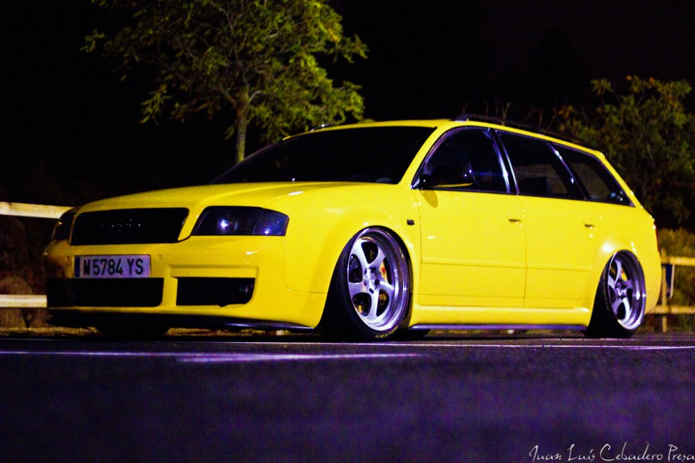

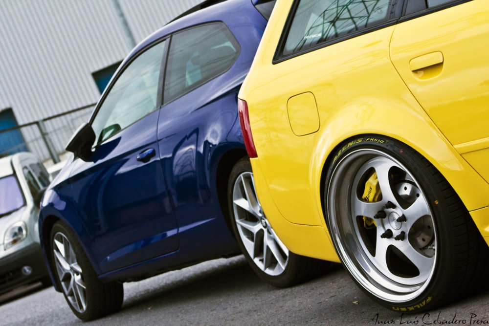

dani19bravo Publicado 18 de Agosto del 2019 Autor Denunciar Publicado 18 de Agosto del 2019 Bueno chicos... ya tengo al culo gordo. La verdad que a quedado espectacular. Lo e ensanchado unos 4 cm por cada lado intentando mantener la línea de los v8 y la verdad es que a quedado muy discreto y muy gordo a la vez. Le e hecho unos 1000 kms ( estoy de vacas ) y la verdad es que todo el mundo se queda mirando e incluso me lo han querido comprar!!! Dinámicamente lo único que e notado es que agarra más en curvas pero el tema de consumos no e notado casi nada... Subo una fotos rápidas que le e hecho a falta de hacer unas como dios manda y subirlas para que me digáis que os parece. Responder
Marcote Publicado 18 de Agosto del 2019 Denunciar Publicado 18 de Agosto del 2019 hace 4 horas, dani19bravo dijo: Bueno chicos... ya tengo al culo gordo. La verdad que a quedado espectacular. Lo e ensanchado unos 4 cm por cada lado intentando mantener la línea de los v8 y la verdad es que a quedado muy discreto y muy gordo a la vez. Le e hecho unos 1000 kms ( estoy de vacas ) y la verdad es que todo el mundo se queda mirando e incluso me lo han querido comprar!!! Dinámicamente lo único que e notado es que agarra más en curvas pero el tema de consumos no e notado casi nada... Subo una fotos rápidas que le e hecho a falta de hacer unas como dios manda y subirlas para que me digáis que os parece. Guapísimo Responder
Oscarjimenez Publicado 19 de Agosto del 2019 Denunciar Publicado 19 de Agosto del 2019 Muy bonito, y en ese color gordo y discreto, no sé porqué me gustará tanto jejejeje... Responder
