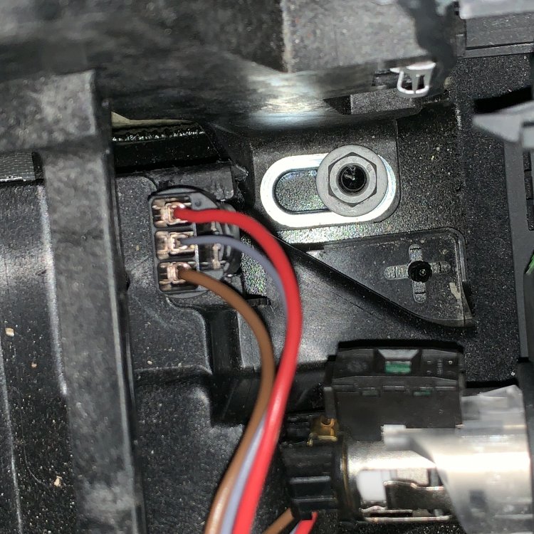

j.jaren Publicado 24 de Julio del 2019 Denunciar Publicado 24 de Julio del 2019 Buenas tardes!! He comprado Oda pantalla para instalarlas en los cabezales traseros para los niños (son de la marca XTRONS), vinen miy bien para instalarlos por dentro de los asientos y es súper fácil, una duda que tengo es que las pantallas traen un cable rojo y uno negro que es positivo y negativo, asta aquí todo claro pero cuando quito la guantera trasera donde se encuentra debajo la toma 12v para conectar los cables veo que a la toma del mechero le llegan 3 hilos rojo, gris y marrón es obvio que el rojo es el positivo pero del gris y el marrón cuál sería el negativo? Quiero conectarlo de manera que cuando quite el contacto se quede todo desconectado como viene originalmente la toma del mechero. Adjunto una foto de los cables interiores del mechero. cuando lo tenga todo instalado os lo pondré en el post de ¿que le has hecho hoy a tu b9?? saludos Responder
Jam120d Publicado 25 de Julio del 2019 Denunciar Publicado 25 de Julio del 2019 Miralo con un multimetro y las luces apagadas. Por el grosor de los cables yo optaria por marron -> Negro, Rojo -> Rojo, el gris tiene toda la pinta de ser el de la iluminación del aro Responder
Pedrod100 Publicado 25 de Julio del 2019 Denunciar Publicado 25 de Julio del 2019 aqui puedes ver como lo hice yo en el brico que hice para poner DVD en el cabecero... solo enganché dos cables, al marrón y al negro, Funciona perfectamente y cuando quitas el contacto el DVD se apaga, (toma la corriente del mechero.) A ver si te aclara algo.... Responder
Pedrod100 Publicado 25 de Julio del 2019 Denunciar Publicado 25 de Julio del 2019 hace 2 horas, Jam120d dijo: Miralo con un multimetro y las luces apagadas. Por el grosor de los cables yo optaria por marron -> Negro, Rojo -> Rojo, el gris tiene toda la pinta de ser el de la iluminación del aro cierto, el gris es para iluminar el aro. Responder

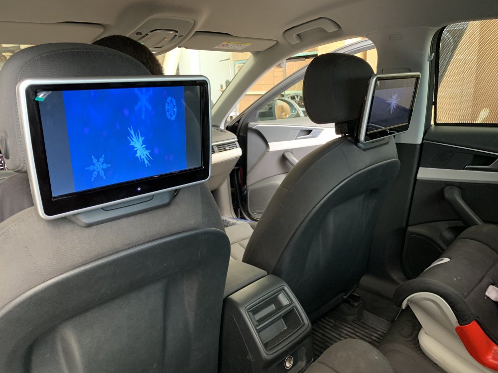

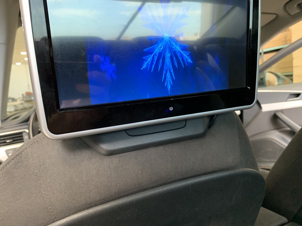

j.jaren Publicado 26 de Julio del 2019 Autor Denunciar Publicado 26 de Julio del 2019 Ya esta todo instalado. como ya decíais el rojo es positivo y el marrón negativo (el gris es la iluminación), no voy a explicar la instalación porque ya el amigo pedrod100 lo explico muy bien lo que sí he modificado es que el cableado lo he metido por dentro de la esponja para que no haya nada visible y ha quedado perfecto. Han quedado súper bien aparte me decidí a comprarlas porque me gustó el diseño de la pantalla es muy similar a la pantalla del salpicadero para los que tenemos MMI plus que tiene el borde plata. Por otro lado a lo que más le temía era a los formatos y resoluciones compatibles pero he descargado unas 15 películas en varios formatos y resoluciones y ninguna ha dado error, las reproduce todas perfectamente. Asi que súper contento os lo recomiendo a todos lo que tengáis niños. saludos!! Responder
Pedrod100 Publicado 26 de Julio del 2019 Denunciar Publicado 26 de Julio del 2019 hace 1 hora, j.jaren dijo: Ya esta todo instalado. como ya decíais el rojo es positivo y el marrón negativo (el gris es la iluminación), no voy a explicar la instalación porque ya el amigo pedrod100 lo explico muy bien lo que sí he modificado es que el cableado lo he metido por dentro de la esponja para que no haya nada visible y ha quedado perfecto. Han quedado súper bien aparte me decidí a comprarlas porque me gustó el diseño de la pantalla es muy similar a la pantalla del salpicadero para los que tenemos MMI plus que tiene el borde plata. Por otro lado a lo que más le temía era a los formatos y resoluciones compatibles pero he descargado unas 15 películas en varios formatos y resoluciones y ninguna ha dado error, las reproduce todas perfectamente. Asi que súper contento os lo recomiendo a todos lo que tengáis niños. saludos!! enhorabuena socio... ahi te veo bien con Frozen... como has metido el cable por dentro de la esponja???? no se me habia ocurrido. Responder
j.jaren Publicado 26 de Julio del 2019 Autor Denunciar Publicado 26 de Julio del 2019 Jeje frozen frozen frozen...... muy fácil Pedro yo para hacer la instalación he desmontado las tapas traseras de los respaldos y quitando esas tapas acedes súper bien al plástico de los cabezales y desde hay he empezado la instalacion, si estáis interesado puedo volver a desmontarlo y haceros un vídeo pero tiene que ser después del 20 de agosto Porq hoy he cogido las vacaciones y salgo de viaje.... saludos!! Buen finde Responder
Pedrod100 Publicado 26 de Julio del 2019 Denunciar Publicado 26 de Julio del 2019 hace 1 hora, j.jaren dijo: Jeje frozen frozen frozen...... muy fácil Pedro yo para hacer la instalación he desmontado las tapas traseras de los respaldos y quitando esas tapas acedes súper bien al plástico de los cabezales y desde hay he empezado la instalacion, si estáis interesado puedo volver a desmontarlo y haceros un vídeo pero tiene que ser después del 20 de agosto Porq hoy he cogido las vacaciones y salgo de viaje.... saludos!! Buen finde Noo, tranquilo, no hace falta que lo vuelvas a desmontar jejeje.... no se me habia ocurrido desmontar las tapas traseras.....Se hace tirando, va con grapas ? gracias. Responder
j.jaren Publicado 26 de Julio del 2019 Autor Denunciar Publicado 26 de Julio del 2019 Si son grapas q salen tirando, están bien sujetas hay q tirar fuertecito pero con tacto, si despejas un poco los bordes puedes ver como van cogidas y ya vas tirando para donde te pida, es muy facil Responder
Pedrod100 Publicado 26 de Julio del 2019 Denunciar Publicado 26 de Julio del 2019 Ok, muchas gracias, mañana pruebo a ver si lo dejo como lo has hecho tu, queda bastante mejor que como lo hice yo... Gracias de nuevo y un saludo. Responder
