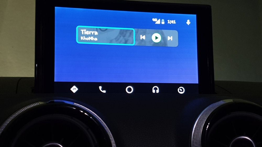

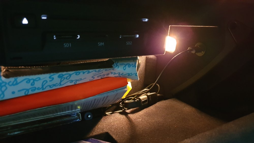

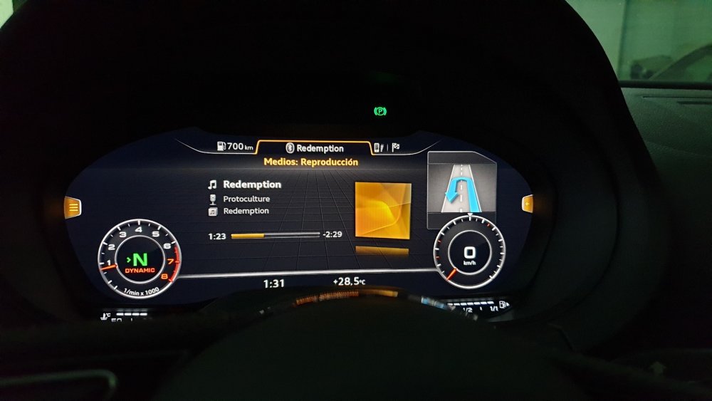

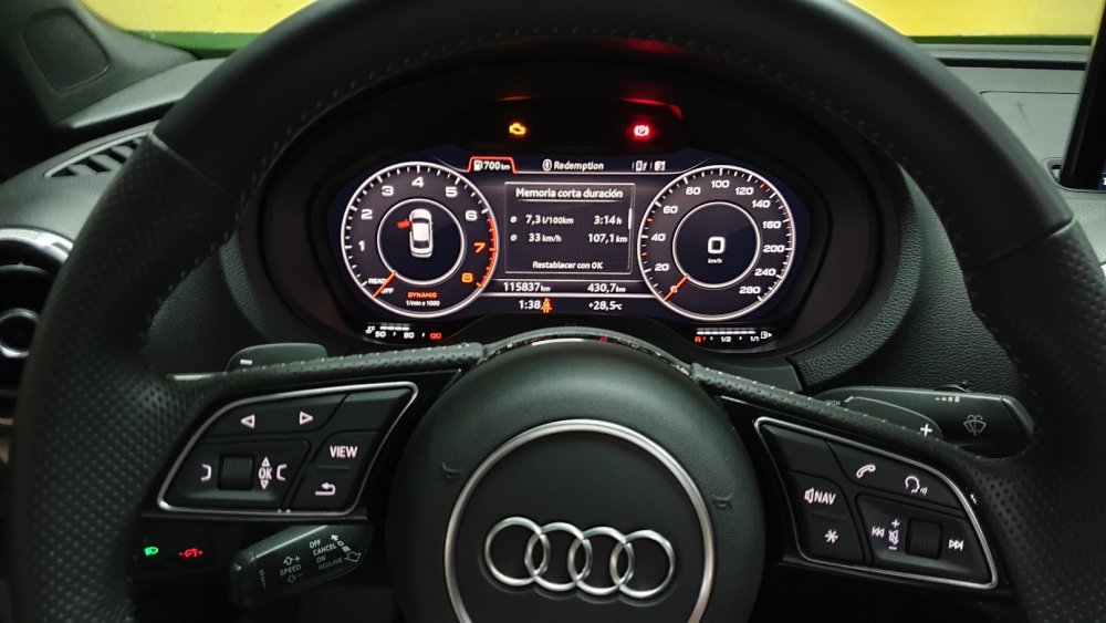

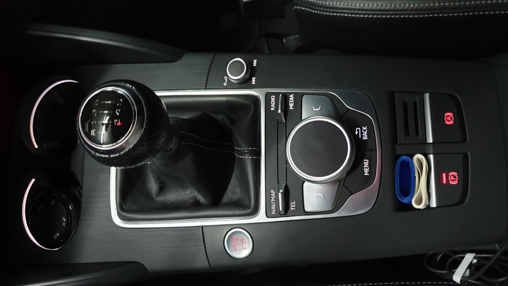

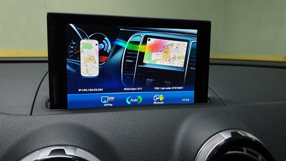

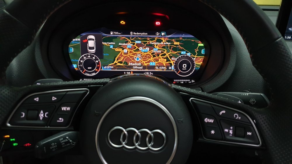

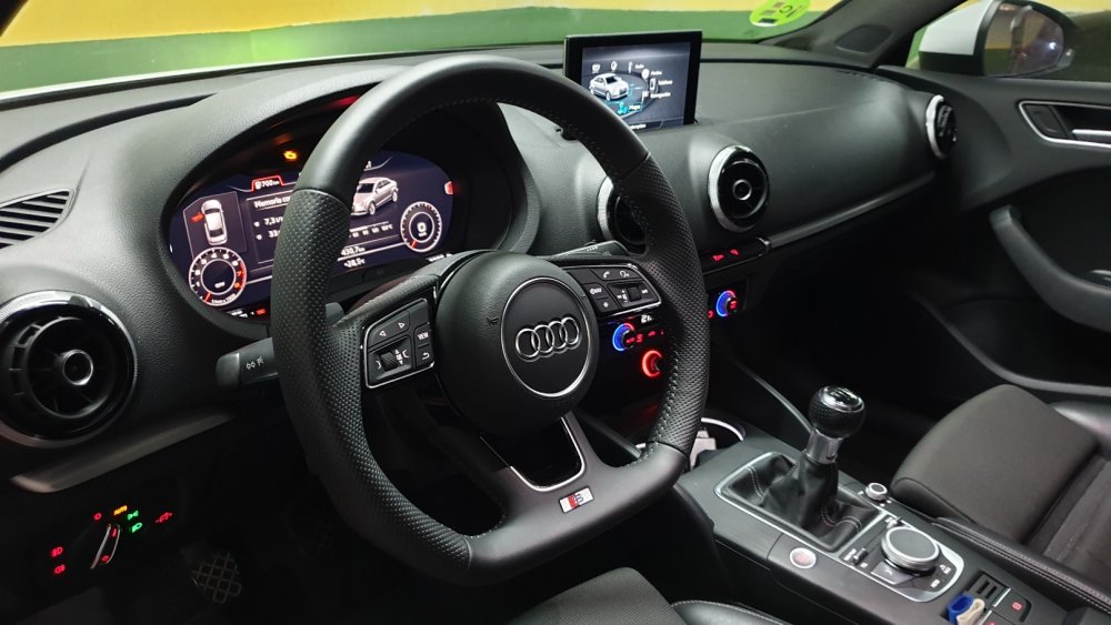

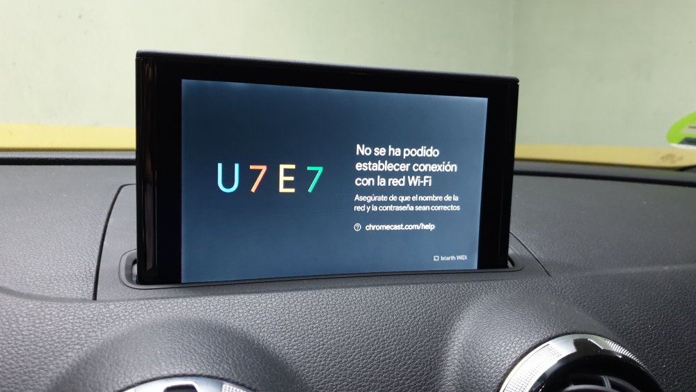

Istarth Publicado 25 de Julio del 2019 Denunciar Publicado 25 de Julio del 2019 (editado) Buenos días, Tras varias semanas de busquedas, trabajos, resolución de incidencias, etc.... puedo decir que mi "super" retrofit ha terminado ! ¿De Donde he partido? Audi A3 Sedan 1.4 TFSI SLine Edition 2015 ¿Que he retrofitado? Las piezas sustituidas pertenecientes a la versión FL (Post 2017): Cuadro central (velocímetro) sustituido por sistema Virtual Cockpit (Implica a mayores un kit de adaptación y cableado de fibra óptica) MIB1 estandard de 5.5 pulgadas --> sustituido por un MIB2 Plus de 7 pulgadas con mapas actualizados a la ultima versión Botonería principal standard (Botones manejo del MMI) --> sustituido por MMI Touch con Smartphone interface que se pone con los MIB2. Volante achatado versión 2015 --> sustituido por Volante achatado modelo 2017 con botonería compatible con Virtual Cockpit ¿Que he añadido no "original"? Las piezas añadidas son: Pack Mirroring con Miracast y una entrada de video por HDMI con cable hdmi hembra sacado con "estilo" a la guantera y conexión usb para energía y valida para Android Auto puesta también con "aun mas estilo" en la guantera. Los conectores citados se han utilizado para añadir un Chromecast que por cierto funciona y se ve PERFECTO. Este montaje utiliza el aux in para la parte del audio o el bluetooth si en el telefono se pone salida de audio a bluetooth. Se conmuta entre las señales de video miracast, chromecast y audi mediante el boton nav/map del MMI Touch. Touchpad ubicado en la zona de colocar bebidas por bluetooth para hacer de "ratón" cuando uso screen mirroring. ¿Donde lo he montado / comprado? Todo excepto volante y touchpad: En Barcelona con la empresa VAG Navysistems (https://www.vag-navisystems.com/) que por cierto son muy profesionales y saben muy bien lo que hacen. Volante: Por mi cuenta yo mismo lo monte. (Compre uno nuevo con airbag en ebay por 600€ - 50 de un cupon que tenía !) a falta de vender también el que tenía antes para que sea mas económico ! No pongo enlace porque hay un monton de modelos diferentes.... yo puse el que era como el mio... achatado negro mate y con cuero perforado en los laterales.... me parece el mas bonito / deportivo.... Touchpad: Amazon (https://www.amazon.es/gp/product/B07MK2B65J/ref=ppx_yo_dt_b_asin_title_o04_s00?ie=UTF8&psc=1) ¿Cosas a tener en cuenta? Todo lo relacionado con el Audi Connect salvo que lo tuvieras previamente no es usable... Google Earth incluido aunque esto ultimo estoy intentando si tenerlo leyendo mucho mucho mucho..... hay alguno que lo ha conseguido. Los nuevos botones post FL en volante, MMI Touch, etc ya no son en rojo sino en blanco ojo !! (a mi me gusta muuuucho mas es mucho mas "sobrio" es mas de mi estilo..... El táctil del MMI Touch solo se puede utilizar para (es una pena que audi no le haya sacado mas jugo a esto.... aunque sea para Android Auto o para un hipotético mirrorlink que nunca ha metido....): Controles en el navegador interno de audi Teclado para introducir letras (Funciona tanto con el sistema de audi como con android auto) Cuando se usa la navegación con google maps en android auto se pierde la capacidad de ver el mapa en el VC esto es una gran cagada de audi me parece increible que hayan tenido el tan poco mimo de no sacar la imagen de navegación del android auto a la pantalla del VC..... y encima de no hacerlo te anulan la interna de audi para no poder ver nada en el panel del VC.... solo el típico icono de compás como en el modelo anterior..... maxime cuando la pantalla del MIB2 si se puede seguir viendo el mapa.... cagada tremenda.... Como paliar un poco esto ¿? Utilizar waze, sin navegación para radares incidencias y demás y seguir usando el navegador de audi interno que esta muy bien Utilizar waze, con navegación en la pantalla de 7 y el interno de audi en el VC (con waze si deja hacerlo aunque hay que insistir un poco.... poeniendo uno y otro por separado pillando el tranquillo). El problema es que a nivel avisos waze es genial... pero a nivel visual y usabilidad maps es mucho mejor.... si pones maps hagas lo que hagas te quedas sin mapa en VC. Seguir rascando.... a ver si encontramos algún cambio o algo que se pueda hacer.... ¿Que problemas he tenido / tengo / pendientes? El volante pre FL no es compatible con la nueva botonería.... así que es necesario sustituir el volante si se quiere poder tener toda la funcionalidad.... Cambiar el volante en cuanto a lo que es la parte de quitar airbags.... es realmente difícil sin las herramientas adecuadas y sin experiencia.... parece fácil en los vídeos de youtube y fotos y demás.... pero sin las herramientas adecuadas como ha sido mi caso es bastante difícil de quitar el airbag del modelo 2015.... en cuanto al de 2017 ya os aviso que quitarlo es casi imposible sin algún tipo de herramienta que desconozco..... Conclusión... os recomiendo que os lo monten mejor en un taller si no teneis experiencia en el asunto.... Por cierto yo no quite la bateria para evitar problemas de desconfiguraciones..... lo que si que hice fue tener el contacto quitado y todos apagado desconectado (usbs etc...)... El MIB2 no me reconoce el audi sound system con lo que actualmente no puedo realizar algunas acciones que debería en el MMI y el sonido no se escucha tan bien aunque si se escucha por todos los altavoces y subwoofer..... Esto me lo van a arreglar con una nueva configuración / parametrizacion del MIB2. ¿Opinión / Resultado? No puedo estar mas contento.... El resultado es impresionante... el coche parece otro.... tanto en prestaciones como a nivel visual... el VC es un cambio asombroso estético y usable !! la vista completa de navegación es sencillamente asombrosa y el MIB2 con 7 pulgadas un interfaz renovado y alta resolución.... es genial...... muy muy contento. En definitiva muy muy recomendable el coche luce otra vez sin duda y en mayúsculas..... eso si.... preparad el bolsillo por que todo esto es un capricho muy muy caro.... si hacéis todo este retrofit completo + añadidos preparad casi 6000 euros.... ¿Fotos? Las subiré en cuanto pueda.... Editado 25 de Julio del 2019 por Istarth Responder

Istarth Publicado 26 de Julio del 2019 Autor Denunciar Publicado 26 de Julio del 2019 hace 7 horas, javifull dijo: Enhorabuena compañero !! Espero las fotos de ver el resultado. Yo, ese retrofit, la verdad es que me tienta mucho, pero no se si al final terminare montando. Desde luego , el cambio de MMI mib2 va seguro. Una pregunta; para instalar el VC y "casar" los kilometros, es necesario ir a vag-navisistem verdad?? Vamos, que nos es solo sustituir las piezas tu mismo como pasa con el MMI. Correcto ! eso si para poder casarlo perfectamente el VC tiene que ser completamente nuevo.... en caso de ser reacondicionado no se pueden transferir los km tendrías que tener los que traiga el VC reacondicionado. Responder
Istarth Publicado 26 de Julio del 2019 Autor Denunciar Publicado 26 de Julio del 2019 Subo las fotos de todos los elementos. No han salido muy bien pero supongo que es suficiente para hacerse una idea. Un saludo !! Responder

brais Publicado 7 de Agosto del 2019 Denunciar Publicado 7 de Agosto del 2019 En 26/7/2019 a las 3:20, Istarth dijo: Subo las fotos de todos los elementos. No han salido muy bien pero supongo que es suficiente para hacerse una idea. Un saludo !! Como hiciste para poner la N en color verde? Responder
Krmn Publicado 14 de Agosto del 2019 Denunciar Publicado 14 de Agosto del 2019 Una pasada, es alucinante. Responder
Istarth Publicado 14 de Agosto del 2019 Autor Denunciar Publicado 14 de Agosto del 2019 En 7/8/2019 a las 15:25, brais dijo: Como hiciste para poner la N en color verde? No hice nada la verdad... Responder
