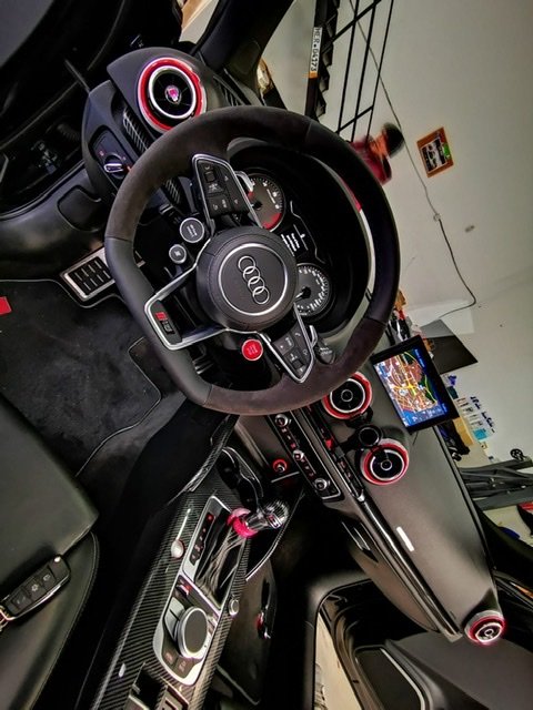

rauls3 Publicado 5 de Abril del 2020 Denunciar Publicado 5 de Abril del 2020 hace 1 hora, javifull dijo: Esa pantalla es la misma que la del mmi2. Tienes ya media faena hecha jejej. Una pregunta, el volante de r8 lo montaste tu?? Tuviste problemas en configurar los botones extra ?? Javifull entonces sólo tendría que cambiar el mmi por el más grande y listo no ? Me lo pusieron en malaga y si hubo problemas ya que hay que poner un módulo para que hagan los botones su función pero merece la pena enfangarse jeje y los botones Star stop y drive select sacar cable de los originales y llevar hasta volante pero que se te va la cabeza de la pila de cables que lleva Responder
