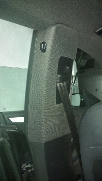

romariejo Publicado 25 de Julio del 2019 Denunciar Publicado 25 de Julio del 2019 Buenas a todos, Quería preguntar si sabéis incluso si tenéis manual de cómo se desmonta el guarnecillo que cubre la columna del cinturón delantero, del A5 sportback 2014. Es porque hace un crujido-ruido cuando como un bache de ese lado, y quisiera ponerle esponja para que no lo haga. Adjunto imagen del guarnecillo que digo, (es el plástico donde está el gancho de la percha). Gracias de antemano. Responder

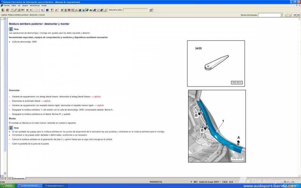

romariejo Publicado 25 de Julio del 2019 Autor Denunciar Publicado 25 de Julio del 2019 Por cierto alguien sabe que programa es este y donde conseguirlo para audi A5 SB: Responder

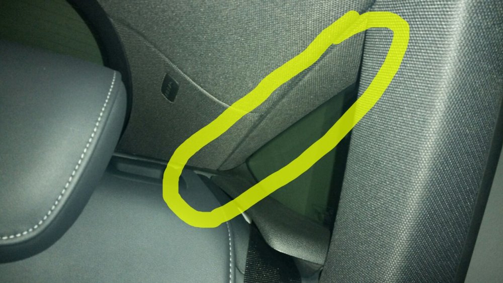

romariejo Publicado 25 de Julio del 2019 Autor Denunciar Publicado 25 de Julio del 2019 Por ultimo y aprovechando, también preguntar como se desmonta el guarnecillo trasero que marco: Responder
romariejo Publicado 22 de Septiembre del 2019 Autor Denunciar Publicado 22 de Septiembre del 2019 Buenas, ya conseguí quitar el guarnecillo del Pilar B. Es muy fácil. Adjunto un pdf con las instrucciones del software Elsawin. por si alguien necesita quitarlo. También indico una web de Elsawin online: http://www.kolhosniki.ru/elsaonline&lang=es saludos, Moldura del pilar B.pdf Responder
