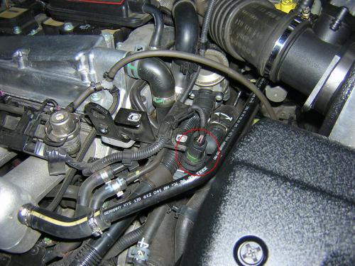

GhosTT Publicado 10 de Mayo del 2005 Denunciar Publicado 10 de Mayo del 2005 (editado) Como bien dices, pillate el actualizado o mejorado, que es facilmente reconocible por el exterior en VERDE. Y de paso pide también el anillo de plastico de la junta, que son cuatro perras y queda de.. Esto es lo que me costó en el concesionario (+16% de IVA) 059919501A ...................... Sonda Temperatura ......... 22,85 N 90316802 ....................... Anillo Torico ...................... 0,80 En la foto lo de la derecha y la arandela esa grande de plástico Editado 10 de Mayo del 2005 por GhosTT Responder
GhosTT Publicado 10 de Mayo del 2005 Denunciar Publicado 10 de Mayo del 2005 Mas información sobre el tema Y lo facil que es cambiarlo uno mismo (by "Doctor" Wak) En esta foto de Wak se ve mejor el sensor con la goma Responder

GhosTT Publicado 12 de Mayo del 2005 Denunciar Publicado 12 de Mayo del 2005 Pues ayer lo desmonte (por cierto cuando lo quite echo un montón de liquido anticongelante,es normal Rafa??),y mi referencia es esta 078 919 501 B,el conector es cuadrado Es normal que al sacar la pieza salga un poco de liquido (por eso en las intstrucciones de los enlaces que te puse más arriba pone que se ponga el dedo gordo para tapar el ahujero mientras se hace el cambio :cry1:) Si te quedas más tranquilo revisa luego los niveles y sin problemas ¿Que color tiene el que tu tienes ahora instalado? Esto lo mire hace tiempo y no me acuerdo muy bien.. La referencia que me pones me dice el ETOS que esta "Dada de BAja" :wub: Si es la del cabezal negro no deberias tener ningún problema. Si en cambio es de color azul podrías tenerlo un poco más complicado.. De todos modos si quieres te hago unas fotos de la pieza esta tarde (no te preocupes, tengo otra nueva en el maletero y no me hace falta desmontar anda ) para que veas bien la forma y el encaje.. Por cierto, como ves en la foto que te puse, me falto por comentarte que pillaras también un clip que sujeta la pieza (ya que estas, repones todas estas piezas para que quede "nikelao" ) Es la que se ve en la foto que te puse más arriba 032121142 ........................ Muelle ............................... 0,48 Te dejo una foto de donde va colocado por si acaso te estas confundiendo (que me parece que no ) Responder
GhosTT Publicado 12 de Mayo del 2005 Denunciar Publicado 12 de Mayo del 2005 UUUuummmm.... Me parece que si que va a ser el de cabezal azul.. He encontrado esto que a lo mejor te ayuda.. Mandale un MP a pires haber si te puede decir algo concluyente.. Aqui más información sobre el Sensor de Temperatura Responder
NENE00TT Publicado 12 de Mayo del 2005 Autor Denunciar Publicado 12 de Mayo del 2005 Ese es el que saque Rafa,el conector es negro y cuadrado Responder
