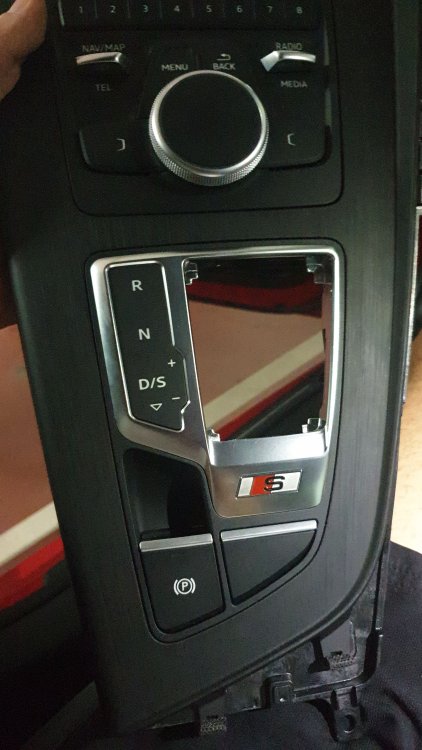

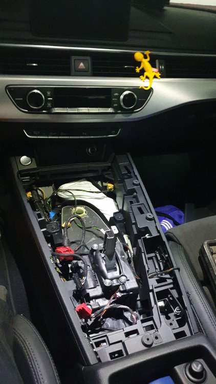

jointercel Publicado 28 de Julio del 2019 Denunciar Publicado 28 de Julio del 2019 (editado) Buenas tardes a todos, Me arranco con mi primer Brico en el que os explico como he extraído y cambiado el embellecedor plateado que contornea el pomo del cambio automático de mi A5 SB, para sustituirlo por el embellecedor S-line del S5, ya que como algunos sabréis estoy reequipando tanto exterior como interiormente todo el paquete S-line y este era uno de los pasos que me quedaba por hacer. En el siguiente vídeo veréis como extraer el panel entero muy bien explicado, si bien, no explica como quitar el embellecedor ni sustituirlo cuestión que si detallo en el tuto, de hecho por mas que he buscado en internet no ví nada, así que me tiré a la piscina y me ha salido fantástico y de manera muy sencilla el cambio, por lo que espero os sirva de ayuda el Brico para aquellos que penséis en cambiarlo a la estética S-line interior. Un abrazo BRICO INSTALACIÓN EMBELLECEDOR DEL CAMBIO AUTOMÁTICO S-LINE.pdf Editado 28 de Julio del 2019 por jointercel Responder

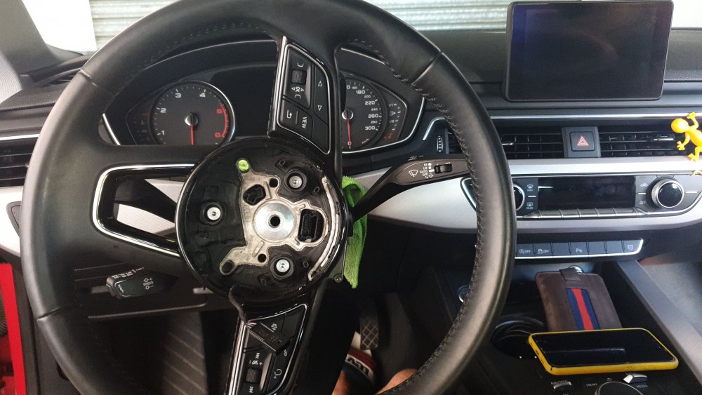

Fran_rs Publicado 20 de Agosto del 2019 Denunciar Publicado 20 de Agosto del 2019 Bueno pues después de que me llegara el volante, y esperar a que me llegase el embellecedor del cambio, hoy que tenía la tarde libre me he puesto con ello y ya está todo instalado!!, decir que el volante se me atascó un poco el tema de soltar el airbag ya que no era capaz de liberar el último muelle pero al final con un poco de maña cayó jjaj, le da un cambio espectacular al interior del coche y junto con el embellecedor del cambio y el cuero perforado que también le he puesto queda... jajjaj Lo único que me quedaría por instalar sería los embellecedores Sline de los umbrales de puerta que me han llegado pero no soy capaz de dar con el brico, aunque recuerdo que esto ya era un poco más complejo de instalar, haber si alguno podéis poner el enlace, os estaría muy agradecido, bueno pues espero que os guste y los que estéis planteándose hacer el cambio os animéis ya que no es difícil, es más bien cuestión de paciencia, un saludo!! Responder

Fran_rs Publicado 22 de Agosto del 2019 Denunciar Publicado 22 de Agosto del 2019 Entonces creo que hablaré con Jose mmi y me escaparé a Malaga mejor a que me lo instale él vayamos a liarla con los cables jajjaj, un saludo! Responder
