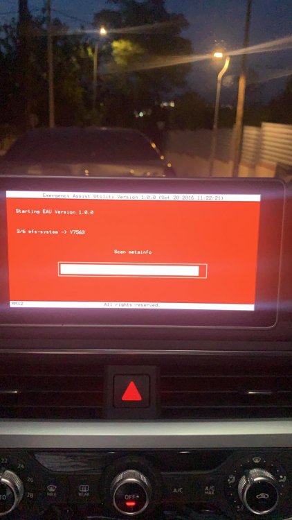

Jam120d Publicado 7 de Agosto del 2019 Autor Denunciar Publicado 7 de Agosto del 2019 (editado) He actualizado a la ultima versión del MMI de la 0333 a la 0976 por lo que estuve viendo lo que hacen es extraer el ifs-root.ifs del sistema de la radio, descompilarlo meter algun crack y volverlo a flashear luego subieron los archivos fec que entiendo yo que son las licencias. El problema de todo esto es que se llevan el archivo, lo modifican y te lo devuelven modificado, no puedes ver que hacen con ello ni como. Justo al conectar la unidad ya adaptada me llego un correo de audi que se habia desvinculado el usuario principal y ahora en my audi no aparece nada de información. No he probado a iniciar sesión otra vez y mas por miedo de que se desconfigure todo lo realizado. Una vez hecho todo esto el VC dejo de mostrar mapas y no entendiamos el preoblema, al final resultó que como estuve toqueteando el subconector azul el quadlock al poner el del coche no hacía buen contacto. eso sí, pase por unos momentos muy malos ya que en medio del flasheo el ordenador me dió un pantallazo azul, luego tuvimos que revivirlo sdesde el Emergency assist Respecto a los mapas los he dejado bajando esta mañana, ya estaban actualizados a 2018 así que no tenia prisa en actualizar, hoy rpobare a ver como se instalan me han dicho que se hace desde el menú de ingeniero (menú rojo) Editado 7 de Agosto del 2019 por Jam120d Responder

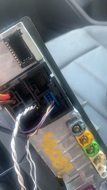

Jam120d Publicado 16 de Agosto del 2019 Autor Denunciar Publicado 16 de Agosto del 2019 Ultima consulta por si alguien lo conoce. el mmi tiene 4 conectores HSD gris -> pantalla amarillo -> smartphone interface verde -> virtual cockpit pero.... blanco -> ??? lo tengo sin conectar y desconozco la función puede ser por este que no me detecte las señales de tráfico? Responder
