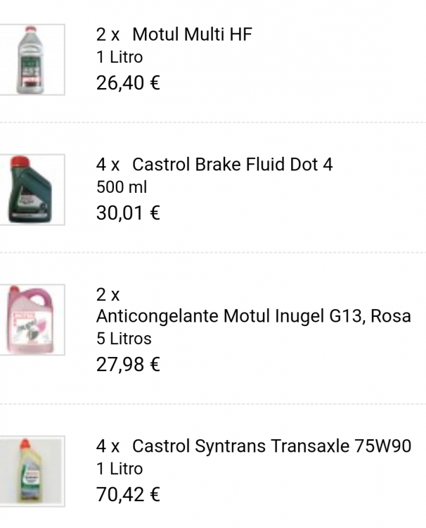

txivory Publicado 4 de Agosto del 2019 Autor Denunciar Publicado 4 de Agosto del 2019 Pues la verdad es que si parece sencillo...pues era el cambio al que mas respeto tenía pero viendo como es parece tan fácil como cambiar el aceite. Muchas gracias por la información estáis siendo de gran ayuda. Ya tengo preparado el pedido pero me surgen varias dudas el de frenos no hay duda motul dot4 había otro motul dot 4 compatible con 5.1 pero no fio de que sea compatible 100 por 100 comparado con este apenas mejoraba la temperatura de ebullicion: Castrol Brake Fluid React Performance Dot 4. Para dirección motul multi hf. Caja de cambios me decanto por Castrol syntrans transaxle 75w90. Hay varios motul que parecen que pueden valer incluso mucho mejores por que suavizan cajas duras como la mía pero no se si serían compatibles con mi caja manual. Alguno habeis llevado estos? Aceite Motul Motylgear 75w90 Aceite Motul Gear 300 75w90 Y para refrigerante motul g13 inugel rosa...el tapon de llenado marca g12 pero por la información que he leído g13 también es compatible. Responder

txivory Publicado 4 de Agosto del 2019 Autor Denunciar Publicado 4 de Agosto del 2019 He estado leyendo con respecto a la valvulina de la caja de cambios y cuanto mas leo peor. Unos dicen 75w80 otros 75w90. Hay gente que con 75w90 en frío le na mal y van duras las marchas. Otro tema es gl4 o gl5...el aditivo del gl5 puede ser corrosivo para los casquillos de bronce. He revisado el elsa y no encuentro datos de que valvulina lleva mi caja me remite al catálogo de repuestos online y no tengo acceso tampoco al etka. Hay algún sitio oficial que me diga que normativa o sae tiene que llevar. Al final voy al conce y lo compro allí aunque pague la novatada. Responder
juliaars2000 Publicado 5 de Agosto del 2019 Denunciar Publicado 5 de Agosto del 2019 hace 10 horas, txivory dijo: He estado leyendo con respecto a la valvulina de la caja de cambios y cuanto mas leo peor. Unos dicen 75w80 otros 75w90. Hay gente que con 75w90 en frío le na mal y van duras las marchas. Otro tema es gl4 o gl5...el aditivo del gl5 puede ser corrosivo para los casquillos de bronce. He revisado el elsa y no encuentro datos de que valvulina lleva mi caja me remite al catálogo de repuestos online y no tengo acceso tampoco al etka. Hay algún sitio oficial que me diga que normativa o sae tiene que llevar. Al final voy al conce y lo compro allí aunque pague la novatada. Lo más normal es que sea GL5 ya que es una caja moderna, no obstante motul respeta ambas así que sin problema. Sino, lo que te dije, en audi no creo que sea cara y vas a lo seguro. Responder
Tineo Publicado 5 de Agosto del 2019 Denunciar Publicado 5 de Agosto del 2019 hace 11 horas, txivory dijo: He estado leyendo con respecto a la valvulina de la caja de cambios y cuanto mas leo peor. Unos dicen 75w80 otros 75w90. Hay gente que con 75w90 en frío le na mal y van duras las marchas. Otro tema es gl4 o gl5...el aditivo del gl5 puede ser corrosivo para los casquillos de bronce. He revisado el elsa y no encuentro datos de que valvulina lleva mi caja me remite al catálogo de repuestos online y no tengo acceso tampoco al etka. Hay algún sitio oficial que me diga que normativa o sae tiene que llevar. Al final voy al conce y lo compro allí aunque pague la novatada. Tienes que mirar la especificación de aceite para tu caja de cambios. Que código de caja llevas ? (Tres letras en ficha equipamiento) Responder
txivory Publicado 5 de Agosto del 2019 Autor Denunciar Publicado 5 de Agosto del 2019 JMC es la referencia de mi caja y el motor BPP. He estado en la Audi preguntando para comprar la valvulina. 40 y tantos euros el litro ya no se si era mas iva no se una sobrada, pero no tenían en este momento así que como me piro de viaje le he dicho que no me lo pidiera. He pillado la referencia eso sí G052911A2 he buscado un poco en google y es75w80 . A tí el etka que te pone? Responder
