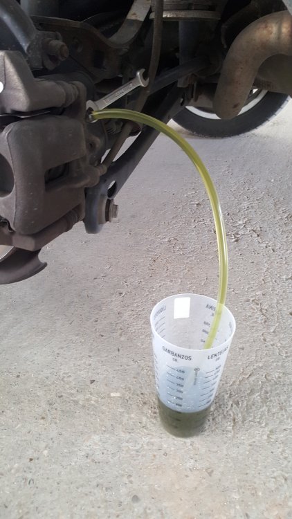

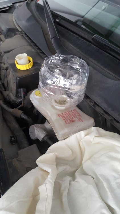

txivory Publicado 8 de Agosto del 2019 Autor Denunciar Publicado 8 de Agosto del 2019 Cambiado el líquido de frenos. Chupao Se vacía el depósto con una jeringa y se va purgando cada pinza ... arriba está el brico que lo explica. Al final he pasado de purgar el embrague. Me ha dado una pereza de la pera...el hueco es mínimo y suelta protector del palier...buf..Pues no digo que se haya quitado el ruido a gato maullando al poner el freno eléctrico pero ha aminorado bastante...lo que no conseguí desmontando el motor y lubricando. Responder
aifos Publicado 9 de Agosto del 2019 Denunciar Publicado 9 de Agosto del 2019 Pues yo cambié a Dot 4 Plus y se eliminó totalmente el chirriante "maullido". Qué alivio! Responder
juliaars2000 Publicado 9 de Agosto del 2019 Denunciar Publicado 9 de Agosto del 2019 Yo lo quité al purgar, sorprendentemente Responder

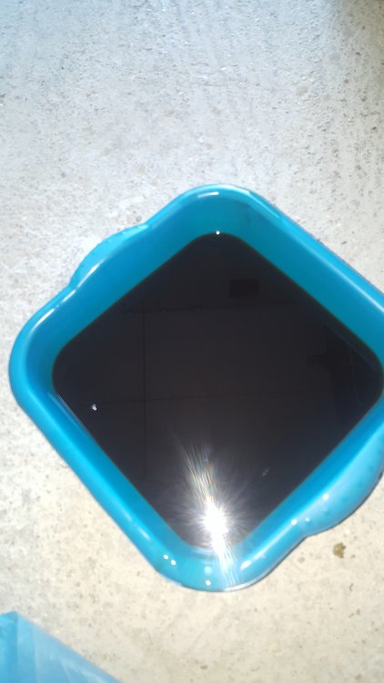

txivory Publicado 9 de Agosto del 2019 Autor Denunciar Publicado 9 de Agosto del 2019 (editado) Aceite de girasol VS café sin virutas Editado 9 de Agosto del 2019 por txivory Responder
juliaars2000 Publicado 9 de Agosto del 2019 Denunciar Publicado 9 de Agosto del 2019 Una mañana a lo tonto, como me gusta el barrooooo Responder
txivory Publicado 9 de Agosto del 2019 Autor Denunciar Publicado 9 de Agosto del 2019 Una mañana ojalá llevo día y medio. Responder
