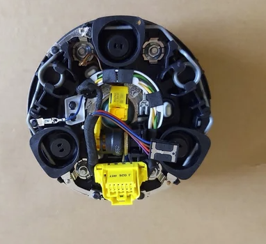

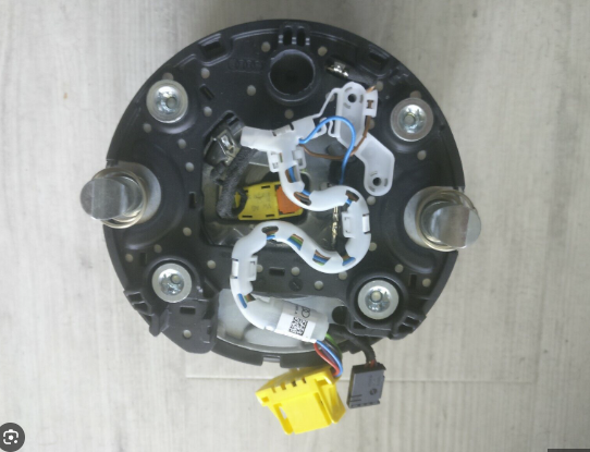

xdrive3 Publicado 18 de Junio del 2024 Denunciar Publicado 18 de Junio del 2024 hace 36 minutos, Sr.Rodaballo dijo: es raro. lo compraste con la botonera ya, o la botonera y el cableado es el tuyo? pon una foto del interior sin el airbag a ver si puedo ver algo raro, pero en principio yo lo que intentaria sería usar los cables de tu volante y sustituir los del volante ese que compraste. El volante venia completo, airbag, botonera y cableado, cuelgo fotos. Una pregunta, sería posible modificar la codificación del volante? Es por algo que me ha comentado el proveedor. Entiendo de mecánica y electrónica pero a esto ya no llego. En una de las fotos se ven los dos airbag con el cableado. Muchas gracias por tu respuesta. Un saludo. Responder
xdrive3 Publicado 18 de Junio del 2024 Denunciar Publicado 18 de Junio del 2024 Justo ahora, xdrive3 dijo: El volante venia completo, airbag, botonera y cableado, cuelgo fotos. Una pregunta, sería posible modificar la codificación del volante? Es por algo que me ha comentado el proveedor. Entiendo de mecánica y electrónica pero a esto ya no llego. En una de las fotos se ven los dos airbag con el cableado. Muchas gracias por tu respuesta. Un saludo. Solo tengo estas fotos de las piezas por detrás. Responder
Sr.Rodaballo Publicado 19 de Junio del 2024 Denunciar Publicado 19 de Junio del 2024 hace 19 horas, xdrive3 dijo: Solo tengo estas fotos de las piezas por detrás. Hola. Mirando los airbag que me mandas, entiendo que el superior cuadrado es el que tienes de stock y el inferior el nuevo que compraste. Por lo que puedo saber de airbags... creo que el airbag de la foto, el inferior, es de un A3. Fijate en la foto, es un A3 8Y o 8V si pudiera tu mecanico revisar el numero de pieza, será algo asi: 8Y0880201E es facil ver tambien porque lleva como 2 piezas metalicas con un muelle cada una y eso suele ser de A3 no de A4 El airbag de un A4 b9 tiene unos muelles circulares (como el tuyo de origen) Sería así: En resumidas cuentas, creo que te han vendido un volante para un A3 y no para un A4. Hasta que punto son compatibles... pues si te digo la verdad no lo se, nunca e intentado poner un volante de un a3 en un a4. Todo lo digo partiendo de la foto que veo. Puede que esté equivocado y algún modelo de A4 llevara este tipo de volante/airbag. pero no creo fuera a4 b9 Responder
Tineo Publicado 19 de Junio del 2024 Denunciar Publicado 19 de Junio del 2024 hace 2 horas, Sr.Rodaballo dijo: .... Asi es, ese airbag es monoetapa y corresponde a otra plataforma de modelos. Posiblemente A3 8V ó A1 8X Responder

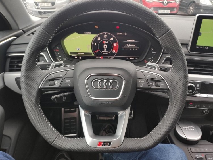

Mielinos Publicado 20 de Junio del 2024 Denunciar Publicado 20 de Junio del 2024 Hola, En que precio sale ese volante si se puede decir ?? Yo también tenia dudas de si algunos volantes que venden vienen de aliexpre*** y pense para que me la cuelen lo compro yo directamente en aliexpre**. Compre este de la foto y también compre el conmutador de la dirección para añadir el botón lane assist. Además el volante es calefactado que también quería y achatado por abajo que tb lo quería así. Llevo con el ya el casi un año y funciona todo la calefacción del volante, las levas , todos los botones del volante, el aparcado asistido todo todo. Y ha quedado muy chulo para mi, es cierto que podía haber sido un poco mas grueso pero bueno.... Lo instale yo mismo y todo "OEM" es decir con cable a la zona de fusibles y demás, lo reconoció el coche a la primera y lo acepto a la 1ª, solo hice la calibración del sensor de la dirección con vcds. Por supuesto el airbag y la tapa son los originales del coche. Ya me gustaría poder comprarlo original de Audi pero se me va deprecio, para eso ya me gustaría un Rs4 o Rs6 de verdad pero no me llega. El mío es un Allroad 272Cv y encantado la verdad. Un saludo Responder
