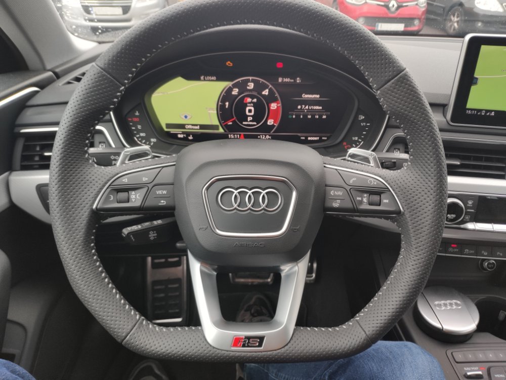

valderaduey Publicado 27 de Junio del 2024 Denunciar Publicado 27 de Junio del 2024 En 20/6/2024 a las 14:11, Mielinos dijo: Hola, En que precio sale ese volante si se puede decir ?? Yo también tenia dudas de si algunos volantes que venden vienen de aliexpre*** y pense para que me la cuelen lo compro yo directamente en aliexpre**. Compre este de la foto y también compre el conmutador de la dirección para añadir el botón lane assist. Además el volante es calefactado que también quería y achatado por abajo que tb lo quería así. Llevo con el ya el casi un año y funciona todo la calefacción del volante, las levas , todos los botones del volante, el aparcado asistido todo todo. Y ha quedado muy chulo para mi, es cierto que podía haber sido un poco mas grueso pero bueno.... Lo instale yo mismo y todo "OEM" es decir con cable a la zona de fusibles y demás, lo reconoció el coche a la primera y lo acepto a la 1ª, solo hice la calibración del sensor de la dirección con vcds. Por supuesto el airbag y la tapa son los originales del coche. Ya me gustaría poder comprarlo original de Audi pero se me va deprecio, para eso ya me gustaría un Rs4 o Rs6 de verdad pero no me llega. El mío es un Allroad 272Cv y encantado la verdad. Un saludo Ya te digo que el TT S con airbag de piel mola, esta muy guapo, o al menos a mi me debe cegar la pasion, pero no lo cambio por ninguno jejeje. Saludos. Responder

Mielinos Publicado 21 de Agosto del 2024 Denunciar Publicado 21 de Agosto del 2024 En 19/8/2024 a las 23:19, Melowein dijo: Me mola. Un mogollón y estoy pensando en cambiarme el mio que es idéntico al que tenias, pero he visto que el nuevo en la tecla donde va el asterisco llevas el de la. Calefacción del. Volante, te afecta en algo? Porque lo. Suyo es poner las mismas botonera que el original y si no ha problema. Lo cambiate tu mismo? Como. Se desmontan las palancas del secuencial o ya te venían con el nuevo y es plug and play? De. Ahí mi pregunta de la tecla diferente que te he comentado @Mielinos. Gracias, te ha quedado fantástico. Hola, mira te cuento: Mi coche trae asientos calefactados pero volante NO y yo me encabezone en que quería calefactado el volante, y ya de cambiarlo me gustaban mas los achatados por abajo, parecen algo mas deportivos ( aunque va por gustos claro) y resulta que Audi oficial me dice que NO hay volantes achatados calefactados que tienen que ser redondos. Entonces empecé a buscar y encontré ese que he puesto yo que es calefactado y achatado por abajo. Lo he colocado yo todo, el volante es quitar uno y poner el otro, va con mi airbag original y con la tapa original. Para que fuera calefactado el volante tiene que venir preparado para ello y el conmutador de la dirección tb tiene que venir preparado con su código PR y ya que lo cambiaba pues le puse un conmutador de la dirección con botón line assist que previamente había activado yo con mi cable vcds. El vendedor me mando el cable que va del volante a la caja de fusibles con los conectores y todo así que yo solo tuve que soltar el airbag, cambiar el conmutador de la dirección y conectar el cable de calefacción de volante a caja de fusibles. A quedado lo mas OEM posible y el coche reconoció todo a la primera, no tuve ni que activar nada por software. al encender el coche, el comprueba en las centralitas que el conmutador es con volante calefactable y que esta instalado y funciona con su botón y todo sin hacer nada mas. El volante viene ya con las levas y no hay que hacer nada mas, todos los botones que trae funcionan correctamente y las levas por supuesto. Muy contento por ahora, llevo casi un año con ello. Ademas como le puede activar la esfera SPORT pues a quedado chulo. El vendedor también tiene volantes planos y sin calefactar por lo que el botón se mantendría el del * para funciones seleccionables, yo al tener ahora la calefacción esa función ya no la tengo, también se pueden elegir tipo de levas y color del bordado del cosido y la chapita RS, S .... Responder
Melowein Publicado 21 de Agosto del 2024 Denunciar Publicado 21 de Agosto del 2024 hace 3 horas, Mielinos dijo: Hola, mira te cuento: Mi coche trae asientos calefactados pero volante NO y yo me encabezone en que quería calefactado el volante, y ya de cambiarlo me gustaban mas los achatados por abajo, parecen algo mas deportivos ( aunque va por gustos claro) y resulta que Audi oficial me dice que NO hay volantes achatados calefactados que tienen que ser redondos. Entonces empecé a buscar y encontré ese que he puesto yo que es calefactado y achatado por abajo. Lo he colocado yo todo, el volante es quitar uno y poner el otro, va con mi airbag original y con la tapa original. Para que fuera calefactado el volante tiene que venir preparado para ello y el conmutador de la dirección tb tiene que venir preparado con su código PR y ya que lo cambiaba pues le puse un conmutador de la dirección con botón line assist que previamente había activado yo con mi cable vcds. El vendedor me mando el cable que va del volante a la caja de fusibles con los conectores y todo así que yo solo tuve que soltar el airbag, cambiar el conmutador de la dirección y conectar el cable de calefacción de volante a caja de fusibles. A quedado lo mas OEM posible y el coche reconoció todo a la primera, no tuve ni que activar nada por software. al encender el coche, el comprueba en las centralitas que el conmutador es con volante calefactable y que esta instalado y funciona con su botón y todo sin hacer nada mas. El volante viene ya con las levas y no hay que hacer nada mas, todos los botones que trae funcionan correctamente y las levas por supuesto. Muy contento por ahora, llevo casi un año con ello. Ademas como le puede activar la esfera SPORT pues a quedado chulo. El vendedor también tiene volantes planos y sin calefactar por lo que el botón se mantendría el del * para funciones seleccionables, yo al tener ahora la calefacción esa función ya no la tengo, también se pueden elegir tipo de levas y color del bordado del cosido y la chapita RS, S .... Pues la verdad es que me hs animado con lo que me has dicho, ya que el Airbag es el mismo y por el tema de la tecla de calefacción del volante tuviste que poner esa tecla, yo lo quiero como el que llevo pero achatado y las costuras en rojo ya que llevo unos detalles en rojo, lo que no me ha quedado claro es si puedo poner mis mismas teclas, así el volante sería más económico, sería desmontar en uno y montar en el otro con las levas y todo, que supongo que no será muy complicado con el volante sacado. Yo también tengo activado la esfera RS y quedaría genial como el tuyo que me mola un montón. Y otra pregunta, la tapa del Airbag de puede poner de tela? He visto que la redonda se puede poner de alcántara y el emblema en negro y quisiera saber si la buscaste o querías la original. Me puedes pasar el enlace de donde lo compraste? Así hablo con el vendedor para comentarle lo de los acabados y lo de las tecla que te he dicho. Muchas gracias @Mielinoscada vez que lo veo me mola más y me pican las manos jijijijiji. Responder
