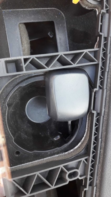

Latexx Publicado 27 de Septiembre del 2019 Autor Denunciar Publicado 27 de Septiembre del 2019 Gracias Farn68 por tu respuesta. Sí, el sistema operativo es 8.1 de Android y va muy fluido. Lo único que me queda es probar a instalar la cámara de marcha atrás que me ha costado unos 25 € y me llegará en octubre. Descarté Rsnav por el precio. Como detalles de la instalación, destaco una de las dudas que tenía que es dónde instalar el GPS. Al final lo puse en el hueco del altavoz central del salpicadero, ya que no llevo instalado altavoces extras. Responder

Farn68 Publicado 27 de Septiembre del 2019 Denunciar Publicado 27 de Septiembre del 2019 Perfecto!! La ubicación para la antena del GPS es ideal, de hecho casi todos los compañeros la colocan en ese hueco. Cuando te sea posible sube alguna foto para ver el aspecto final ya instalada. Por cierto, ¿el marco que rodea la pantalla es de una pieza o viene en dos partes? Gracias por tu información, es de mucha ayuda!! Responder
