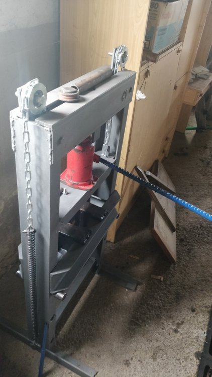

Carlisu84 Publicado 6 de Septiembre del 2019 Denunciar Publicado 6 de Septiembre del 2019 En 4/9/2019 a las 14:13, Tineo dijo: Pero que dices cacho carbonato, hace meses que hay prensa de tropecientas toneladas en la vagcueva.!! Ya te dije que eran silentblock sss!! Jaja Pd: congelador también hay, un Liebherr recién estrenado Expand lo habeis hecho vosotros Tineo? esta superbien y quizas te copie Responder
Tineo Publicado 6 de Septiembre del 2019 Denunciar Publicado 6 de Septiembre del 2019 (editado) En 6/9/2019 a las 12:04, Carlisu84 dijo: lo habeis hecho vosotros Tineo? esta superbien y quizas te copie Expand La prensa es artesanal aprovechando el gato hidráulico del tractor. El resto son vigas de galvanizado y los muelles de moto vieja jajjaja En el B8 aún no hice nada de esto pero ya he visto una grieta en un silentblock del brazo transversal inferior. Los silentblocks hidráulicos del brazo arqueado parece que están fallando bastante en esta plataforma, ya hay unos cuantos casos Editado 6 de Septiembre del 2019 por Tineo Responder

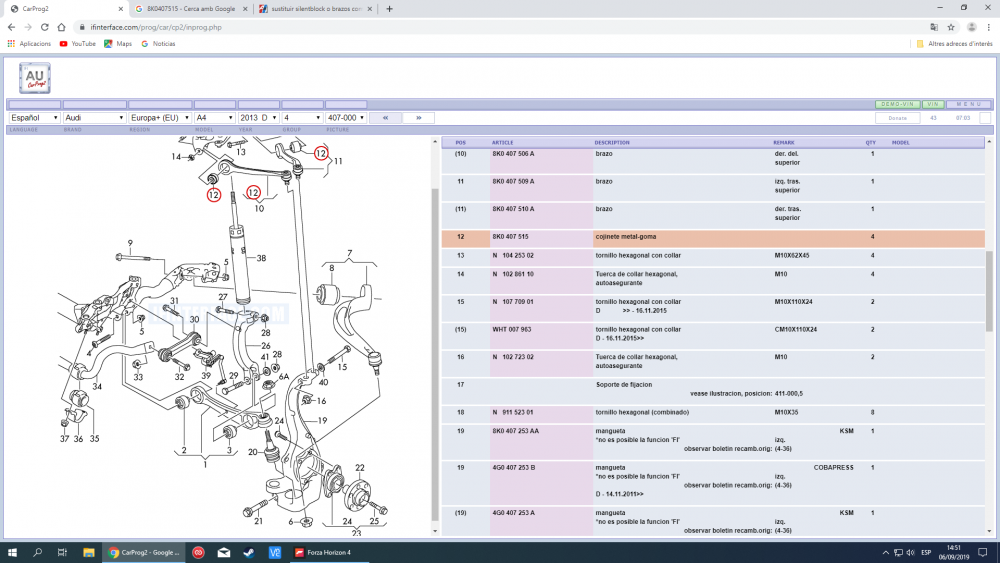

Jordillo Publicado 6 de Septiembre del 2019 Denunciar Publicado 6 de Septiembre del 2019 En 5/9/2019 a las 18:46, chuzzxx dijo: Hola Fernando,te pongo los que yo he puesto,creo que los hay mejores por lo que dice Tineo pero estos no serán malos Expand Pero, si no me engaña la vista, los de Fernando y los mios son la posición 8 (de los brazos inferiores) y los que tu has cambiado son los de la 12 (brazos superiores). No tenia ni idea de que esos tambien rompian "facil". Cuando lo tenga levantado comprobaré todos, no vaya a ser que haya mas rotos. Responder

Tineo Publicado 6 de Septiembre del 2019 Denunciar Publicado 6 de Septiembre del 2019 (editado) En 6/9/2019 a las 13:24, Jordillo dijo: Pero, si no me engaña la vista, los de Fernando y los mios son la posición 8 (de los brazos inferiores) y los que tu has cambiado son los de la 12 (brazos superiores). No tenia ni idea de que esos tambien rompian "facil". Cuando lo tenga levantado comprobaré todos, no vaya a ser que haya mas rotos. Expand Cierto, esos que ha puesto Chuzzz son de los brazos superiores (mucho más pequeños) ; tambien se estropean. Editado 6 de Septiembre del 2019 por Tineo Responder
