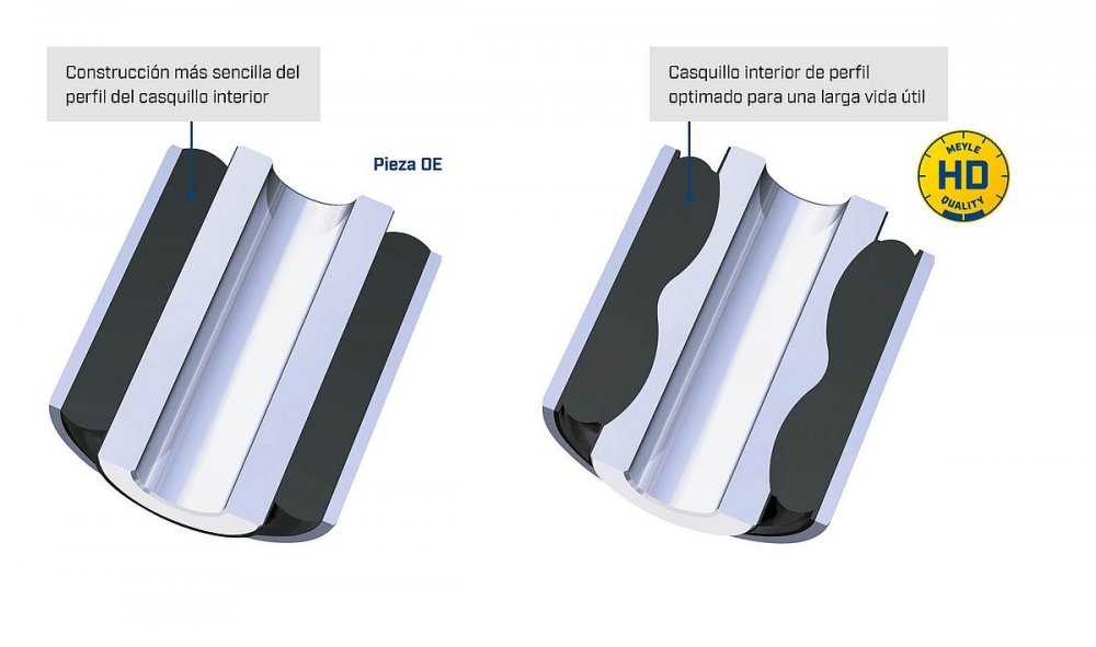

Los meyleHD son todos macizos, llevan un casquillo interior  con perfil de insercion ondulado para repartir mejor los esfuerzos sobre la goma

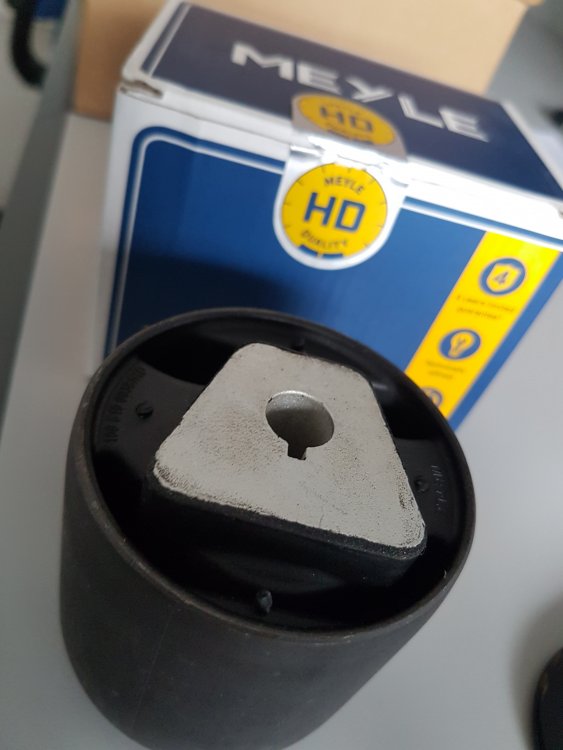

Ya los tengo en mi poder. Me asalta la duda, ¿en que posición hay que colocarlos?
En la caja de otros recambios Meyle que he comprado suele venir alguna aclaración de montaje, pero en estos nada
Silentblocks MeyleHD montados, unas 4 horas tomado con calma, despacito y con buena letra. Sea acabo ese ruido horroroso.
