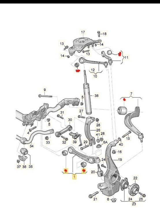

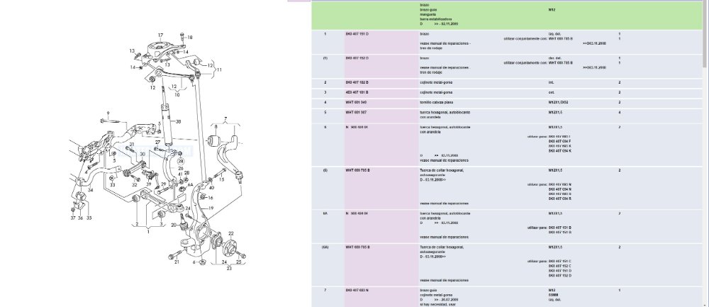

sherift Publicado 26 de Septiembre del 2020 Denunciar Publicado 26 de Septiembre del 2020 Yo voy a comprar los silemblock ahora que se me han roto los dos delanteros. Y quiero comprarme los meyle hd. Podriais decirme la referencia de meyle hd? En el despiece no estoy seguro de cual necesito yo.... He echado fatal la foto. Ese silemblock que aparece en la foto alguien sabria decirme que referencia es? Mil millones de gracias !! Responder
Kikopx Publicado 11 de Abril del 2022 Denunciar Publicado 11 de Abril del 2022 (editado) Buenas tardes! Refloto el hilo porque aprovechando que tengo el coche empantanado a la espera de que un tornero me repare la caja, quisiera cambiarle los silentblocks, y a la hora de escoger los MEYLE HD, me surge una duda: Tanto en AUTODOC como en el catálogo de MEYLE ( https://www.meyle.com/es/service-center/catalogo-online/ ) me aparecen 2 distintas referencias de kits de silebtblocks para mi coche, en ambos casos con el silentblock más grande del mismo tamaño (75 mm) y de goma macizo (no hidráulico), por lo que no entiendo cuales pueden ser las diferencias entre ambos kits. Alguno ha montado estos kits con 10 silentblocks? Gracias REFERENCIAS MEYLE: 100 610 0065/HD https://web2.carparts-cat.com/default.aspx?32=25508&51=14400202529&55=100+610+0065%2fHD&35=144&36=772&124=772&14=8&44=772&1146=772&1105=1&10=0FDF58B494164810A5D1B1D0F61F30EB348008&12=140 100 610 0059/HD https://web2.carparts-cat.com/default.aspx?32=25508&51=14401696918&55=100+610+0059%2fHD&35=144&36=772&124=772&14=8&44=772&1146=772&1105=1&10=0FDF58B494164810A5D1B1D0F61F30EB348008&12=140 *edito: Sí hay otra diferencia, la referencia terminada en 65 reza “desde mayo 2010”, pero no observando ninguna otra diferencia entre los silentblocks (ni construcción ni tamaño), eso no me deja del todo tranquilo. Editado 11 de Abril del 2022 por Kikopx Responder

Tineo Publicado 11 de Abril del 2022 Denunciar Publicado 11 de Abril del 2022 hace 2 horas, Kikopx dijo: ...También les he pedido que me midiesen el silentblock más grande, y efectivamente, tal y cómo me había comentado @Tineo, mide 65 mm de diámetro, no 75, con lo cual no entiendo lo de las referencias de MEYDE de 75 mm… y es que el tito Tineo ya tiene el culo muy pelao de pelear con estos bandarras del mercado aftermarket. Yo comprobaría antes de encargar material las referencias originales una a una de cada silent. La verdad es que no me extraña que no tengan todas las crossreferences (referencias cruzadas) de los fabricantes pero que dén por bueno ese kit para tu coche no tiene perdón, 8K0407183A es la ref. original del silentblock macizo que tienes instalado y me juego un sugus a que te corresponderia el kit meyle 100 610 0064/HD a pesar de que no figura como válido. Responder
Kikopx Publicado 11 de Abril del 2022 Denunciar Publicado 11 de Abril del 2022 hace 1 hora, Tineo dijo: y es que el tito Tineo ya tiene el culo muy pelao de pelear con estos bandarras del mercado aftermarket. Yo comprobaría antes de encargar material las referencias originales una a una de cada silent. La verdad es que no me extraña que no tengan todas las crossreferences (referencias cruzadas) de los fabricantes pero que dén por bueno ese kit para tu coche no tiene perdón, 8K0407183A es la ref. original del silentblock macizo que tienes instalado y me juego un sugus a que te corresponderia el kit meyle 100 610 0064/HD a pesar de que no figura como válido. Mis respetos, al cesar lo que es del cesar… Pues que se confunda Autodoc tiene un pase, pero que se confunda MEYDE… manda … Mañana que voy al taller para recoger la caja y llevarla al tornero, intentaré comprobar esa referencia, se observa fácil? Y de lo que me han dicho en el taller que no ven necesario cambiarlos, qué opinais? Responder
A4Kenoby Publicado 14 de Mayo del 2022 Denunciar Publicado 14 de Mayo del 2022 Hola buenas, me toca cambiar los silentblock y despues de leer todo no me queda claro que referencia tengo que pedir!!!!!!, esta 8K0 407 183D o esta 8K0 147 183A???????? Responder
