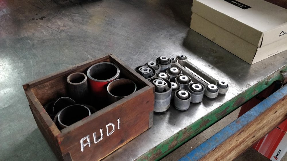

Tineo Publicado 12 de Junio del 2022 Denunciar Publicado 12 de Junio del 2022 (editado) En 9/6/2022 a las 19:26, A4Kenoby dijo: Si, con la herramienta que tenga el Box de alquiler te sobra, lo unico que tendras que tener una prensa y los casquillos necesarios para sacar y meter los silentblocks, en caso de no tener prensa puedes cambiar el brazo completo, te saldra mas caro pero te sera mas facil hacer el cambio. Eso es, si no tienes los casquillos apropiados para sacar y embutir los silentblocks es una tarea que se puede complicar o incluso dañar algo estos estan hechos en el torno de un amigo, el de extraer tiene un diámetro medio milimetro más estrecho que el hueco Editado 12 de Junio del 2022 por Tineo Responder
Carlisu84 Publicado 13 de Junio del 2022 Denunciar Publicado 13 de Junio del 2022 hace 8 horas, Tineo dijo: Eso es, si no tienes los casquillos apropiados para sacar y embutir los silentblocks es una tarea que se puede complicar o incluso dañar algo estos estan hechos en el torno de un amigo, el de extraer tiene un diámetro medio milimetro más estrecho que el hueco que buena la caja si señor! Responder
