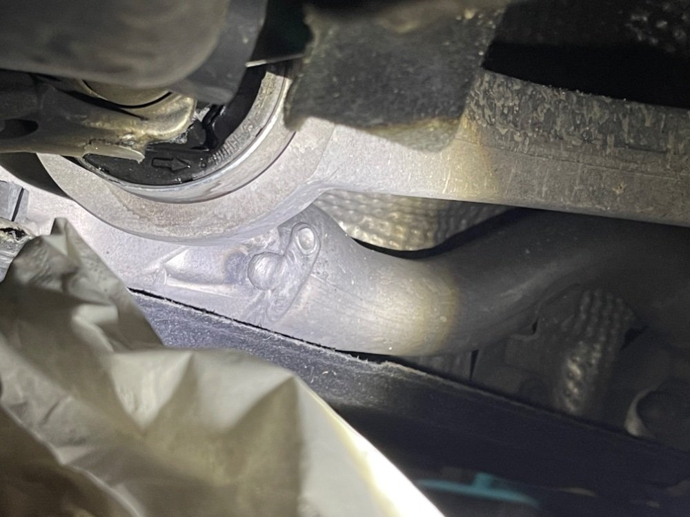

Hola compañeros, pues yo he sido uno de los que ha pinchado el silenblock…😅 al final he cambiado todo el brazo inferior, al desmontarlo la rotula iba muy blanda, y he optado por el cambio completo, os iba a poner un video pero no me deja.
pero bueno el brazo fuera de origen ha costado 90€ y el silenblock eran 31€, así que ya me quitado un problema a futuro, lo único que no he podido ha sido darle el ultimo apretón con el coche en el suelo, por que no entro debajo…😓 espero haberlo dejado bien centrado.
