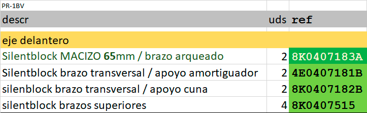

Audi-Azul Publicado 30 de Noviembre del 2024 Denunciar Publicado 30 de Noviembre del 2024 hace 28 minutos, Audi-Azul dijo: Parece que la referencia MEYLE 100 610 0064/HD esta descatalogada ya que no aparece casi en ninguna pagina o sale agotada alguien sabe cual es la referencia actual para los de 65mm ? Edito. Las referencias que puso Tineo sueltas son las correctas no hace falta comprar el kit. Responder
Audi-Azul Publicado 30 de Noviembre del 2024 Denunciar Publicado 30 de Noviembre del 2024 (editado) hace 3 minutos, Audi-Azul dijo: Edito. Las referencias que puso Tineo sueltas son las correctas no hace falta comprar ese kit ya que se pueden pedir sueltas y salen muy bien de precio tambien. Alguien sabria la referencia del Kit de silenblocks completo o las refencias sueltas como puso Tineo, pero para la suspension trasera? Si puede ser de la marca Meyle tambien. Editado 30 de Noviembre del 2024 por Audi-Azul Responder
