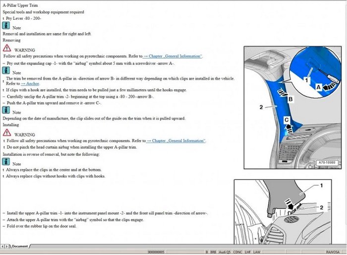

juanfrangc Publicado 1 de Agosto del 2019 Denunciar Publicado 1 de Agosto del 2019 en un foro extrajero me he encontrado esto, y me parece de lo mas interesante para aquellos que nos gusta hacer nuestras cosas en el coche, pero no tengo ni idea de que programa sera, supongo que alguno interno de audi, seria lo suyo conseguirlo no? Responder
jumarsy Publicado 1 de Agosto del 2019 Denunciar Publicado 1 de Agosto del 2019 Tiene buena pinta...no se que programa sera pero me interesaria tenerlo... Podrias decirme por privado donde lo puedo conseguir? Gracias Responder
Puffy Publicado 2 de Agosto del 2019 Denunciar Publicado 2 de Agosto del 2019 Pues a primera vista, parece el "ELSAWIN"... Responder
juanfrangc Publicado 2 de Agosto del 2019 Autor Denunciar Publicado 2 de Agosto del 2019 Es un manual de taller por lo visto Responder
FrA1l3 Publicado 30 de Agosto del 2019 Denunciar Publicado 30 de Agosto del 2019 En 1/8/2019 a las 19:04, juanfrangc dijo: en un foro extrajero me he encontrado esto, y me parece de lo mas interesante para aquellos que nos gusta hacer nuestras cosas en el coche, pero no tengo ni idea de que programa sera, supongo que alguno interno de audi, seria lo suyo conseguirlo no? es el Elsawin..... Responder
