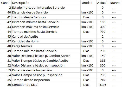

El otro día cambié aceite y filtros en un taller de confianza. Se le pasó al mecánico quitar el mensaje de inspección y hoy he ido a hacerlo con el VAGCOM, y cuando hago el reset, quito contacto y vuelvo a poner contacto y me sigue saliendo inspección pendiente.
Alguien sabe qué puedo estar haciendo mal?
Os dejo el log una vez realizado el reset por si hay algún valor que no sea correcto.

Creo que te falta cambiar el canal 55 "tiempo desde Inspección" que pone "749 días". Creo que debería ser 0 (o los que quieras poner desde que se hizo la inspección).
