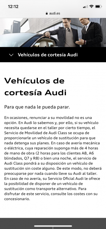

infinitya3 Publicado 3 de Agosto del 2019 Denunciar Publicado 3 de Agosto del 2019 La semana pasada lleve el coche al taller para la revisión de los 30.000km, me dijeron que le tenían que aplicar la campaña 24DU, al parecer tocan una junta del sistema de combustible, no supieron darme más detalle. Hoy, me encuentro de vacaciones y cuando subo al coche, enciendo y me aparecen un montón de testigos encendidos y avisos de ¡Anomalía! Acuda al taller (Propulsión, ESP, presión neumaticos, Start-Stop, PreSense....) ademas el motor hace un ruido raro, parece como que tiene subidas y bajadas de revoluciones. Lógicamente no lo muevo. He grabado este video https://drive.google.com/open?id=1HqI2-QGUF2nhPIMUjKL16bcRPQU-l5oR Llamo a Audi Class y me dicen que me mandan un grua... y 4 días de alquiler de coche. Ya les he dicho que estando de vacaciones, me tienen que dejar un coche similar al mio durante lo que tarden en repararlo. ¿Que me recomendais hacer? Muchas gracias Responder

infinitya3 Publicado 6 de Agosto del 2019 Autor Denunciar Publicado 6 de Agosto del 2019 Ayer lo llevaron a la casa, todavía no me han dicho nada. Espero que no sea nada grave, pues en diciembre ya se termina la garantía.... Me han dejado un coche hasta mañana, pero imagino que lo ampliaran. Por cierto, me mandaron 150km a por un A3, aun teniendo un A5 disponible en la empresa de alquiler. Responder

Jonybeckhs Publicado 18 de Agosto del 2019 Denunciar Publicado 18 de Agosto del 2019 Hola Infinitya3 Yo he tenido un problema parecido si no es el mismo. A mi me paso cuando el coche redujo de marcha y me apareció en la pantalla fallo de presión acuda a taller. El mensaje desapareció al parar el coche. Pero revisé el coche y escuché un pequeño silbido al acelerar de golpe y lo llevé al taller. Me dijeron que no era nada, pero no me quedé tranquilo, amigo lo revisó y dio con la avería de golpe. Una fuga en la junta del colector, que además fogueaba aceite y aire. Hice 1000km con el coche así, porque el taller no me puso coche de sustitución mientras llegaban los recambios ( kit específico de juntas para ese fallo ) y me dijeron que no pasaba nada por qué circulara. Un 0 para el taller Después estuvo el coche una semana en el taller reparándolo. Me dieron un A4 con 400000km y más de 20años de coche de sustitución. Una vergüenza Tuve que llamar a audi Class para solucionar el tema y que se dieran tortas para reparar el coche. te recomiendo que llames. Responder
