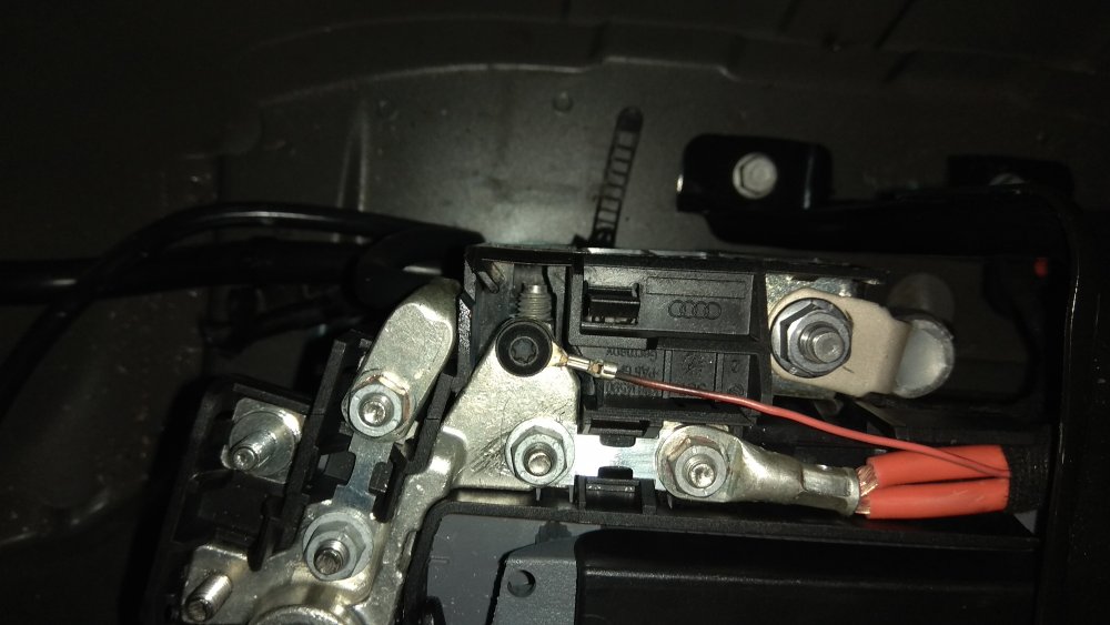

edu_ Publicado 4 de Agosto del 2019 Autor Denunciar Publicado 4 de Agosto del 2019 hace 4 horas, Scout dijo: Por eso te decía, revisa ese documento con los puntos de masa y reaprieta cada uno, no obstante, pasa diagnosis porque no se puede descartar nada aún, como te dicen más arriba cabe la posibilidad de un relé también, en cuyo caso los errores en vag serían otros y la comprobación también, hay otro documento con los relés correspondientes para comprobar. Tienes por dónde empezar, suerte. Gracias, de momento he encontrado esto, que donde esta el borne positivo por el lateras hay dos tuercas pues me he encontrado una en suelo, la he puesto, y de momento el coche ningun fallo y arranca perfecto, a ver estos dias si utilizándolo vuelve a salir el problema, lo he arrancado apagado unas cuantas veces y sin problemas, y veremos. Responder
Tineo Publicado 4 de Agosto del 2019 Denunciar Publicado 4 de Agosto del 2019 (editado) Pues va a ser eso, mal contacto del fusible de seguridad. Va conectado al sistema de airbag para inhabilitar arranque en caso de colisión. Habías tenido que intervenir ahí para alguna cuestión? Editado 4 de Agosto del 2019 por Tineo Responder
Tineo Publicado 4 de Agosto del 2019 Denunciar Publicado 4 de Agosto del 2019 (editado) Inhabilita arranque pero hay otros sistemas activos como contacto. Este tipo le pone un puente para probar arrancarlo tras un accidente. Me parece muy arriesgado, puede dar con el coche en llamas Editado 4 de Agosto del 2019 por Tineo Responder
edu_ Publicado 4 de Agosto del 2019 Autor Denunciar Publicado 4 de Agosto del 2019 hace 14 minutos, Tineo dijo: Pues va a ser eso, mal contacto del fusible de seguridad. Va conectado al sistema de airbag para inhabilitar arranque en caso de colisión. Habías tenido que intervenir ahí para alguna cuestión? La verdad q no nunca, me ha sorprendido encontrarla.en el suelo, a ver si es eso de verdad y solucionado.el caso q cuando movía los cables arrancaba pero cuando queria decia q no.y el ruido q me hacía de clack y no movía ni el motor de arranque mas o menos como el del video. Gracias. Ya os iré informando. Responder
Tineo Publicado 4 de Agosto del 2019 Denunciar Publicado 4 de Agosto del 2019 Es que si la borna no hace buen contacto no tienes amperios para mover el motor de arranque, de ahí el clack! Responder
